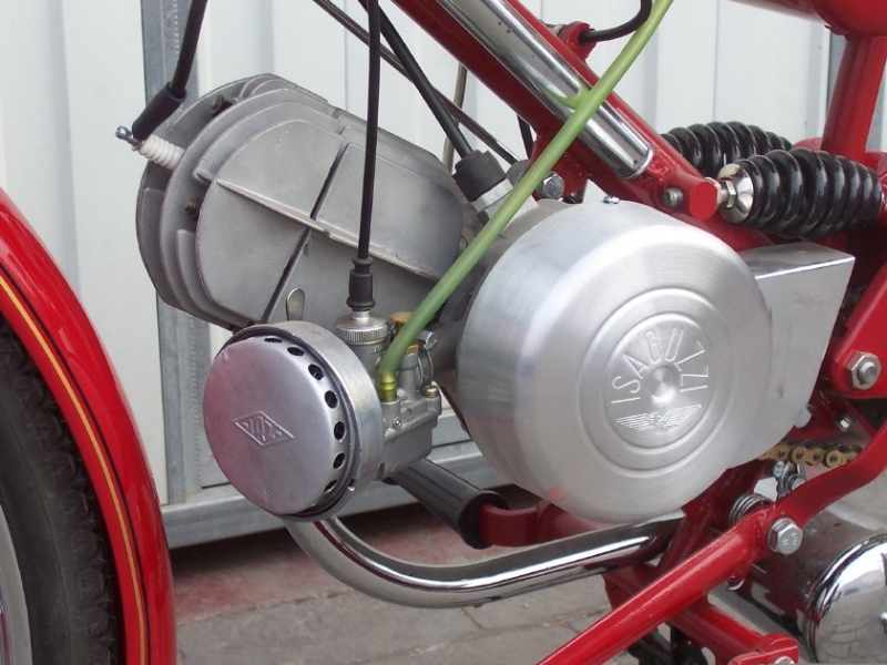

El que mejor le puedes poner es un Amal moderno que lleva la cubeta cuadrada y estárter. Ese va muy bien en estas motos.
Mira la foto que te pongo para que lo veas.

 Asunto: Re: carburador guzzi 65
NotaPublicado: 22 Sep 2008, 08:27

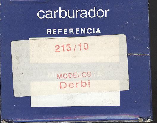

Hola Esteban. Por favor, me podrías decir que modelo exacto de carburador es el Amal de la foto? Así de ese modo voy y lo compro directo, pues a el mio original, estoy esperando recibir la tapa de la boya, pero de momento le pondría el que tu indicas en la foto. Necesito arrancar la moto para lo del cableado eléctrico.
Gracias, espero tu respuesta.
PROBLEMA RESUELTO.
Adjunto imagenes y se ve por si solo.
Comentario: La caja del fabricante con su referencia.

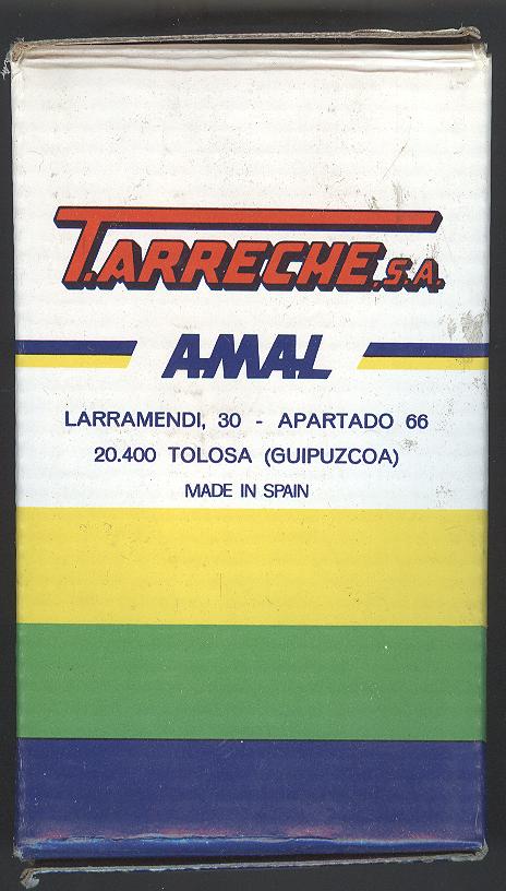

Comentario: La caja del fabricante.
Caja Amal 215-10.jpg [ 57.54 KiB | Visto 5591 veces ]
