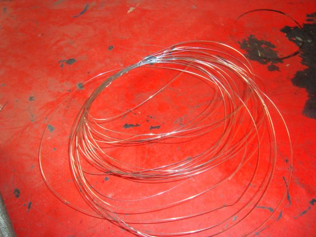

Lo primero una foto del hilo de Nicrón para que lo veáis que la única característica especial es que tiene 8 ohmios por metro de resistencia.

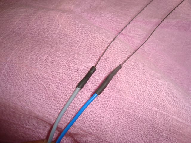

Lo primero que tenemos que hacer es cortar dos trozos de dos metros (uno para cada puño) y soldarle un trozo de cable flexible en cada extremos para al final conexionarlo con un trozo de cable flexible para las conexiones.

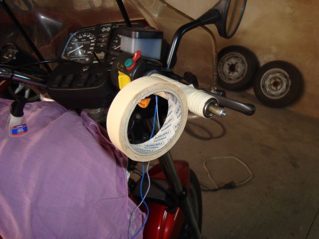

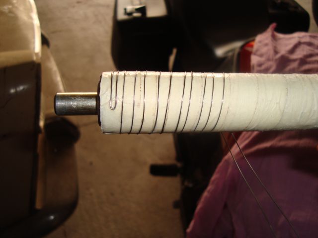

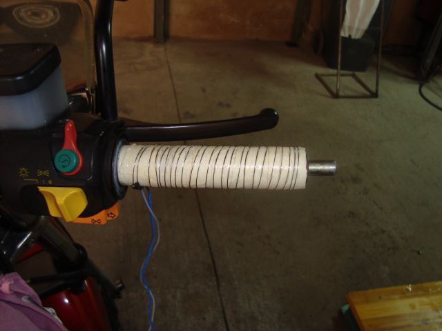

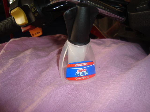

Una vez empalmado los trozos flexibles desmontamos los puños del manillar de la moto. Con cinta de carrocero le damos una vueltas para aislarlo del manillar. Doblamos por la mitad el hilo de Nicrón y comenzamos a liar desde el exterior del manillar hasta el interior con precaución de que no se toquen las vueltas de hilo. Para ello podemos utilizar pegamento rápido para dejarlas bien separadas. De esta manera se quedan las puntas del empalme en el interior.

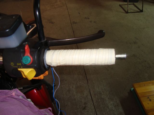

Una vez terminada las vueltas de hilo se le da un par de vueltas encima con la cinta de carrocero para dejarlo bien aislada.

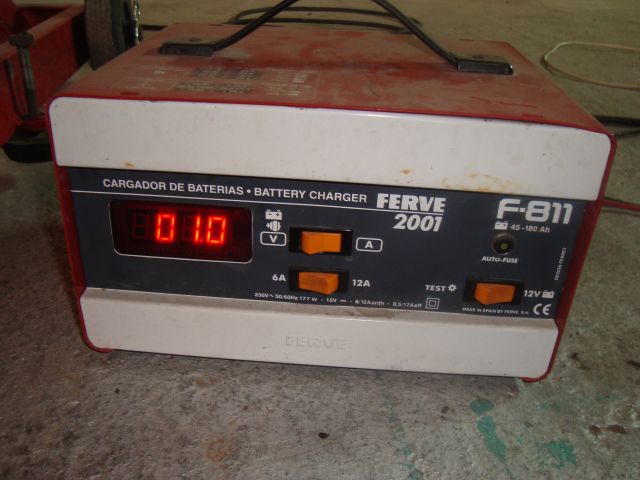

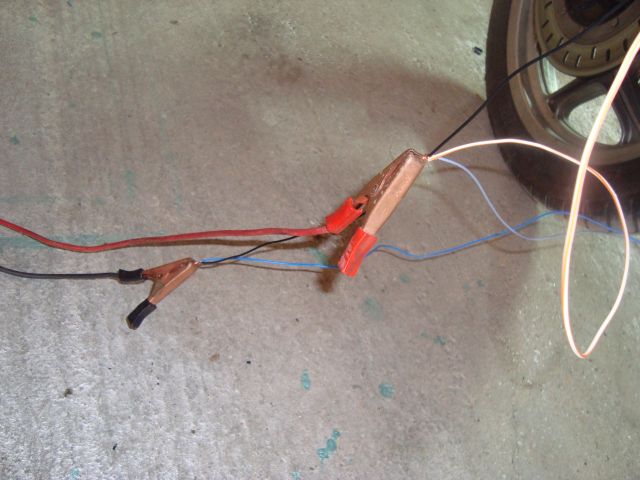

Yo lo probé primero metiéndole corriente con un cargador de batería para asegurarme que funciona bien. Con el cargador comprobé que el consumo de ambos puños es de 1 A. (conexionando las resistencias en paralelo).
Foto 10
Comentario: Foto 10
10.JPG [ 57.33 KiB | Visto 4335 veces ]

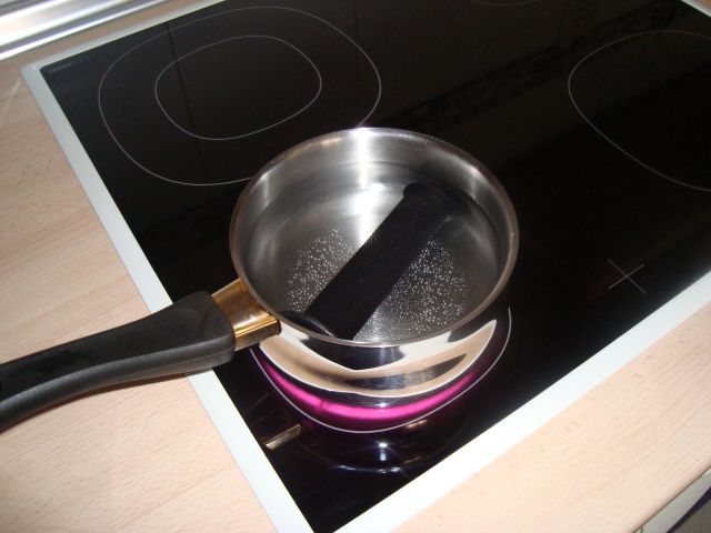

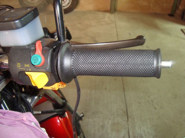

Al poner la cinta de carrocero y el hilo el diámetro aumenta y ponemos tener problemas por lo que yo cogí y metí las gomas en un cacharro con agua y le hice que se calentara bien para que dilataran y me facilitaran el montaje.
Foto 11 y 12
Comentario: Foto 11
11.JPG [ 65.89 KiB | Visto 4335 veces ]
Comentario: Foto 12
12.JPG [ 55.83 KiB | Visto 4334 veces ]

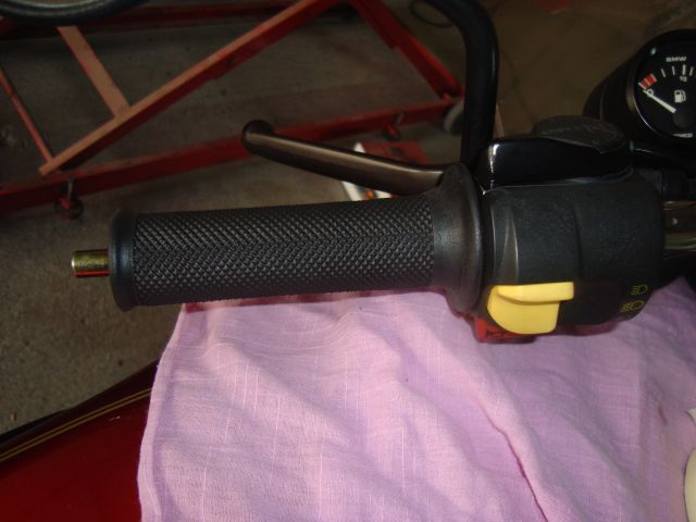

Los puños ya están montados y terminados.
Foto 13
Comentario: Foto 13
13.JPG [ 46.83 KiB | Visto 4334 veces ]

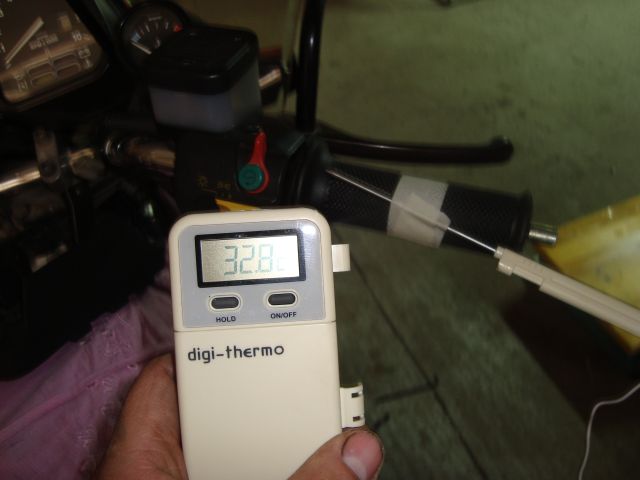

Con un termómetro comprobé la temperatura a la que se ponían.
Únicamente falta conexionar a la batería ambas resistencias en paralelo con un interruptor para conectarlas cuando queramos nosotros. Y tener en cuenta que el cable del acelerador tenemos que dejarle algo de pandeo para dejarle de moverse cuando se acelere.
No dudeis en preguntar dudas. Funciona de puta madre ya está más que probado los puños se ponen a 30 grados y no veas lo que recrea. Y además todo me ha salido por unos 15€.

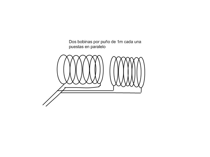

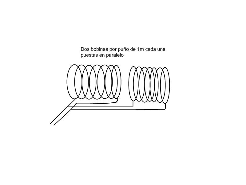

Claro kriston la moto tiene que tener batería para alimentar el invento o bien de 12 V o de 6V. Claro si la batería es de 6v para este hilo tendría que medir 1m en vez de 2m que son para los 12v. Para utilizar los 2 metros que necesita cada puño para obtener la temperatura tendríamos que hacer un doble bobinado en cada puño para que a cada metro le llegue 6v.
Comentario: Para motos con bateria de 6v
puño.jpg [ 26.54 KiB | Visto 4194 veces ]
