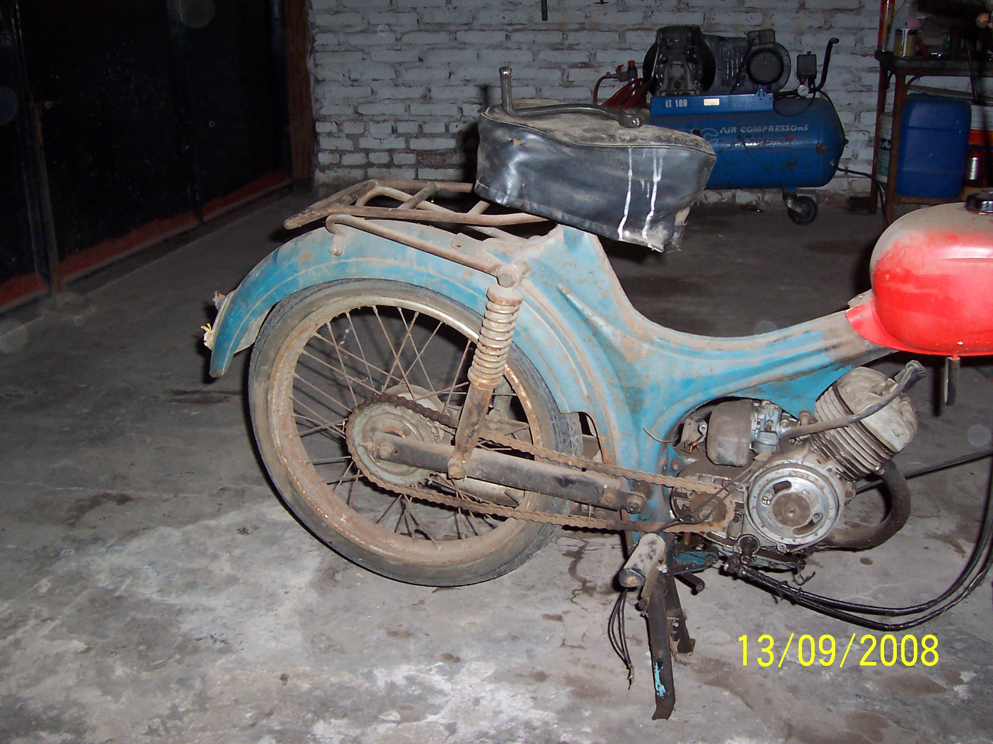

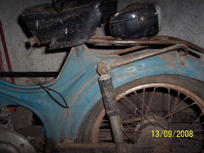

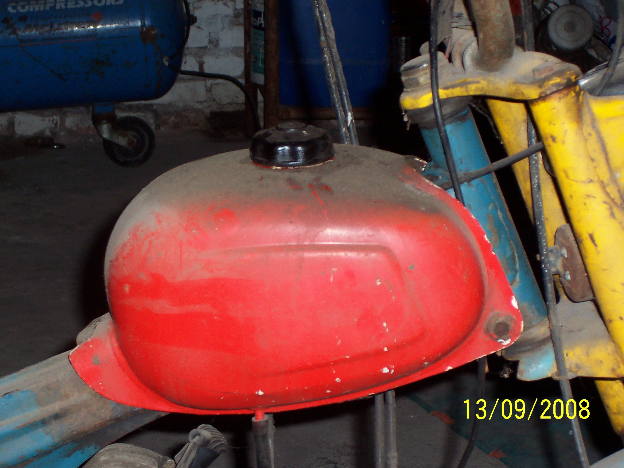

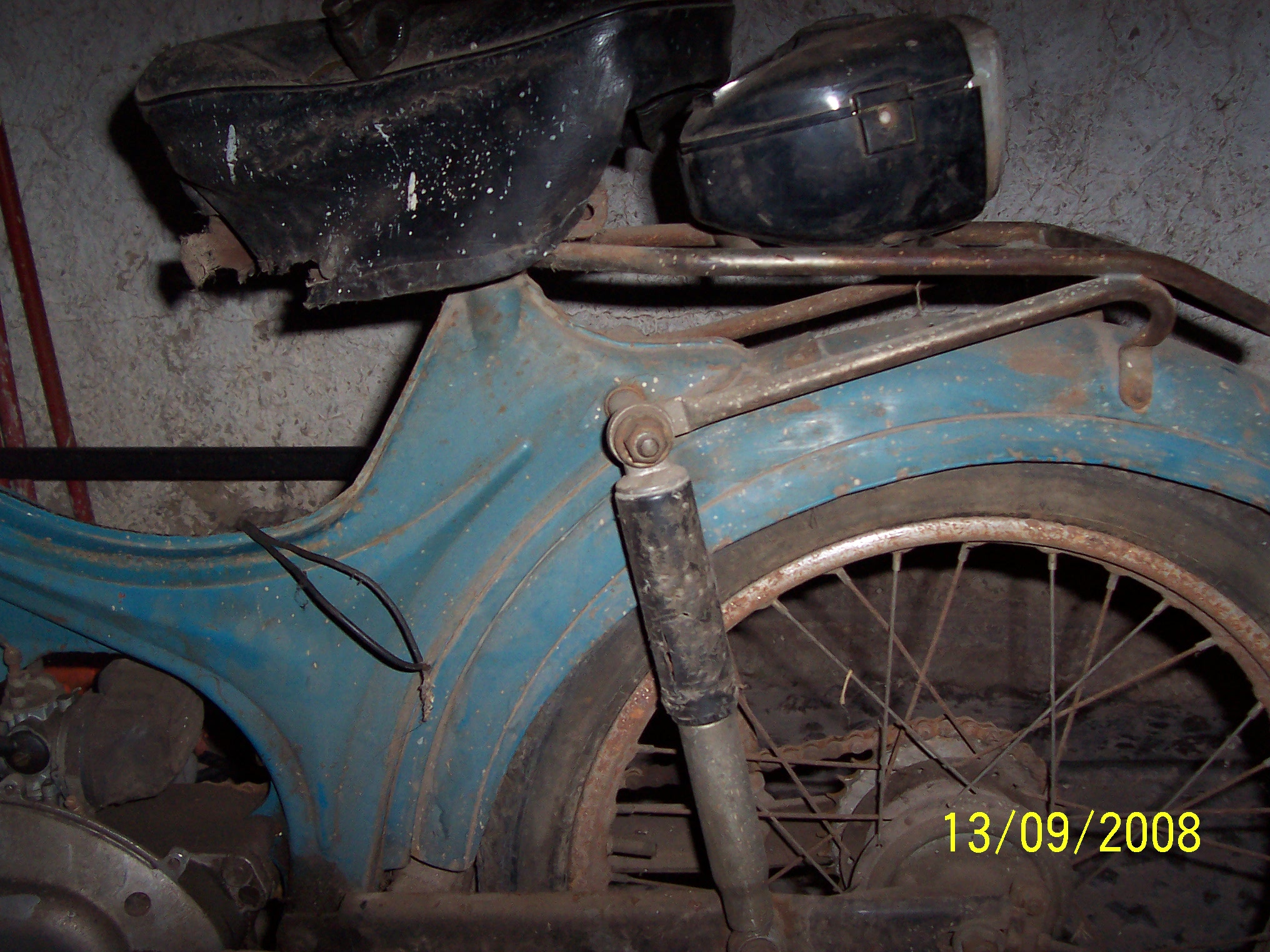

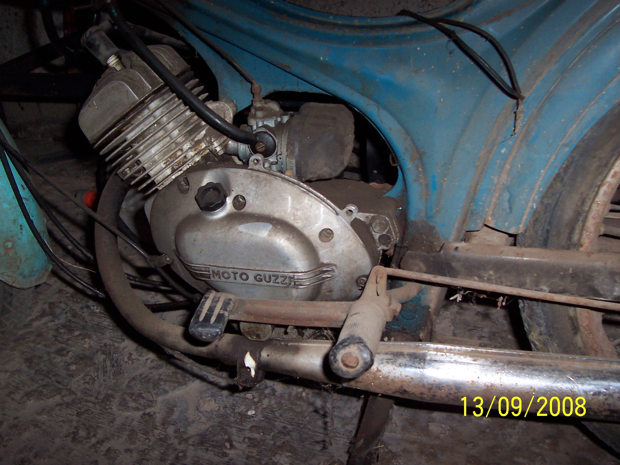

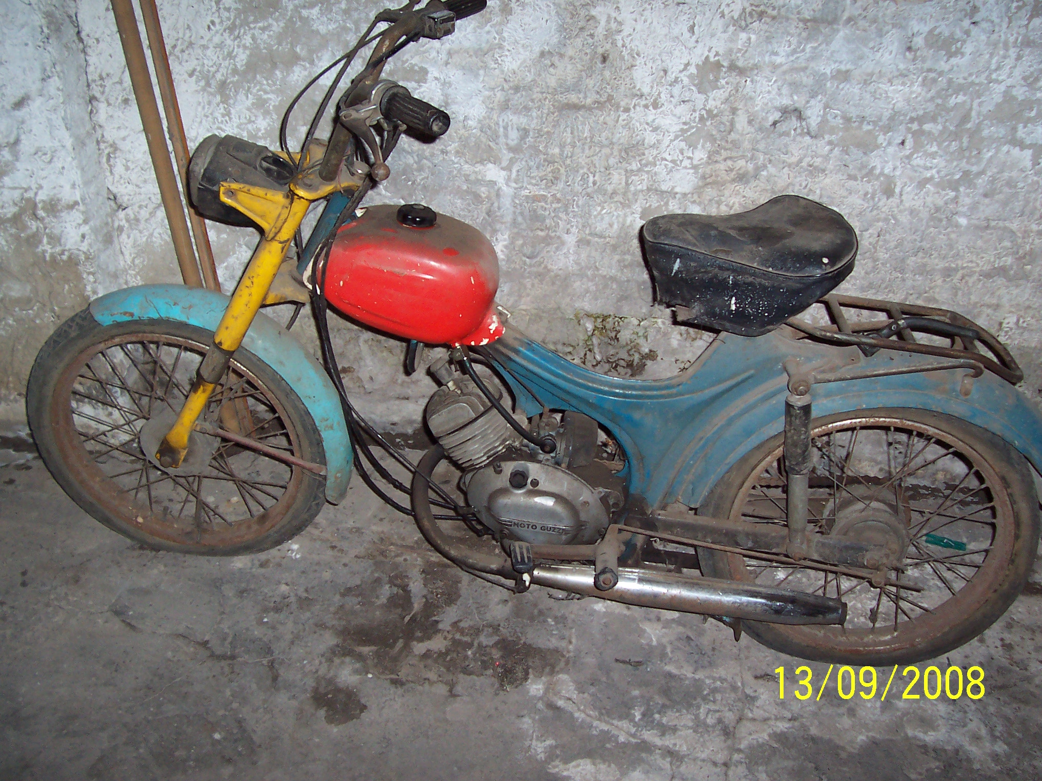

Buenas a todos, soy nuevo en esto y necesito ayuda de personas que realmente sepan algo de Guzzi,por eso me asocie a este blog.
He comprado una moto Guzzi (eso creo) para restaurar, pero no puedo saber el modelo para poder empezar. Si no es molestia, aca les envio algunas fotos para que me den una mano
Muchas gracias
Alejo

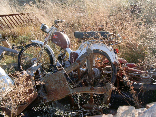

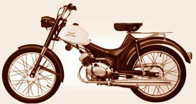

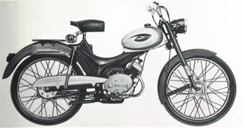

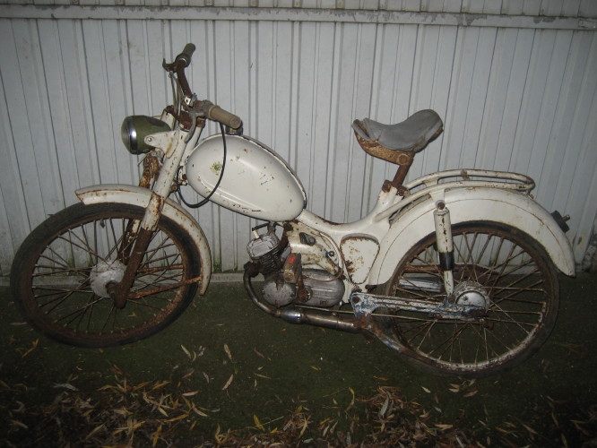

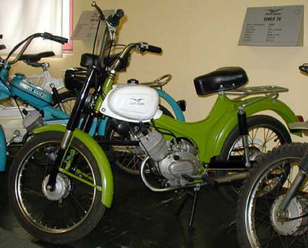

Lo más parecido de encontré es este, pero tampoco se el modelo. Siento no poderte ayudar, veamos si mis compañeros te encuentran más información.

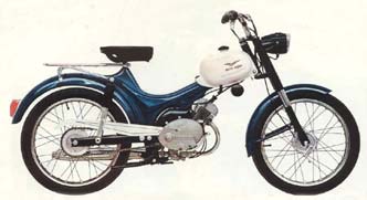

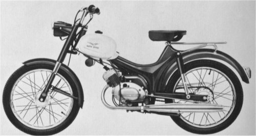

es una DINGO 3 MARCE
dingo3m.jpg [ 23.73 KiB | Visto 4210 veces ]
foto_dingo3.jpg [ 11.39 KiB | Visto 4213 veces ]

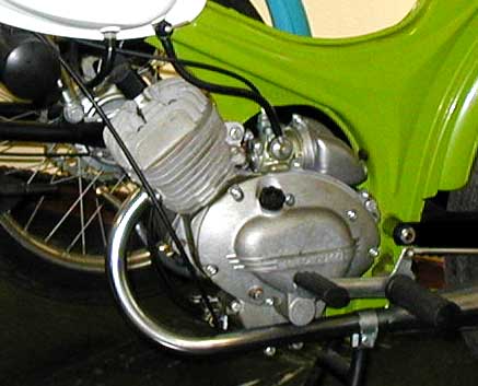

MOTOR
Tipo monocilíndrico de 2 tiempos
Refrigeración por aire
Cilindrada cilindrada 48,894 cc, con cilindro en aleación de aluminio con cromado de gran espesor
Diámetro interior y carrera 38,5 x 42 mm
Distribución -
Potencia máxima 1,4 CV a 4500 rpm
Par máximo -
Alimentación carburador Dell'Orto SHA Ø 14,9 con silenciador de aspiración
rapp. di compressione 7,5:1
Arranque por pedal
TRANSMISIÓN
Cambio a 3 velocidades , ad innesto rapido con comandi a manopola
Lubricación a miscela 2 %
Transmisión primaria por engranajes con dientes helicoidales
Transmisión Final por cadena
Embrague multidisco en baño de aceite
CICLÍSTICA
Bastidor lamiera stampata
marcatura telaio: CM*0123456789*
Distancia entre ejes 1130 mm
Suspensión delantera horquilla telescopica con muelle agenti in compresión
Suspensión trasera horquillón oscillantecon resorte trasero
Freno delantera de expansión Ø 90 mm, con mando a mano
Freno trasero y expansión Ø 90 mm, con mando a pedal
Ruedas de radios con cerchio 1,20 x 18"
Neumáticos delantera y trasera 21/4 x 16"
DIMENSIONES
Largo 1765 mm
DIMENSIONES 640 mm
Altura 935 mm
Peso en vacío 51 kg
4,7 litros
COLORES Azul, rojo, Verde

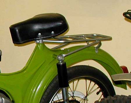

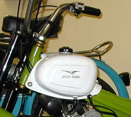

Aqui tienes unas fotografias, esta información tómala como valiosa porque por internet hay muy muy poca información sobre esta moto.

Yo sabia que podia confiar en ustedes!!!!!!!!!!!!!!!!!MUCHAS GRACIAS!!
No saben la alegria que me dieron, pero es como ustedes dicen...es muy dificil encontrar informacion de esta moto ( o sera que soy novato??jajaj)
No le falta mucho a la moto como veran, pero desde Argentina se me va a hacer muy dificil, no quiero abusar de su confianza pero si saben de algun repuesto no duden en avisarme, se los agradecere. Por ahora me falta la patada, el farol no esta en buenas condiciones, el cubre cadena y lo que cubre al piñon...y no es poco....
Recibo opiniones!!!! Como lo ven???
