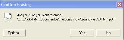

Si ya tenemos descargado e instalado el programa su funcionamiento es sencillo. Podemos realizar el borrado de varias maneras, la mas sencilla es la siguiente, al instalar el programa Eraser se integra en el explorador de windows, así que pinchamos sobre el archivo a borrar y abrimos el menú con el botón derecho , nos aparece una opción nueva Erase y nos sale una ventana como la que veremos a continuación. Pinchamos en Yes y el archivo se borrara definitivamente, al borrarse nos sale una ventana que nos indica el proceso, cuando acaba solo tenemos que cerrarla.

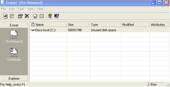

Por ultimo podemos dejar instrucciones al programa para que realice las tareas de borrado en un momento u hora determinados, para ello abrimos el programa Pinchamos sobre File y New Task. Nos aparece una ventana donde seleccionaremos las unidades a limpiar. Si pulsamos sobre On-demand las tareas de limpieza o borrado se realizarán cuando tu lo requieras o inmediatamente, para ello solo basta pinchar sobre Task y a continuación sobre Run. Si pulsamos sobre Scheluder dichas tareas se pondrán en marcha en una fecha y hora determinada.
3.jpg [ 18.63 KiB | Visto 1651 veces ]

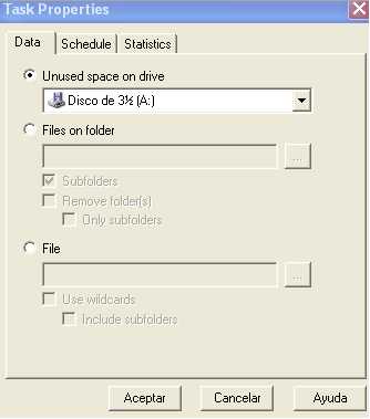

Para ello pinchamos sobre el tercer icono por la izquierda Edit Properties, Con Unused Space On drive limpiaremos el espacio no usado en el disco elegido. Con Files on Folder elegimos los ficheros a eliminar en una determinada carpeta , y por último Files es para borrar archivos especificos. En Schedule podremos señalar que dia y en que hora queremos realizar el borrado o limpieza.
4.jpg [ 12.69 KiB | Visto 1651 veces ]
