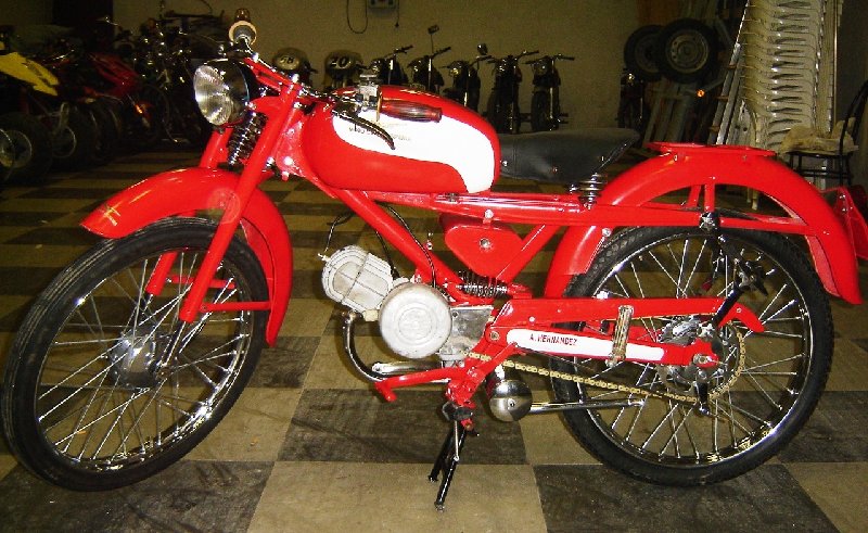

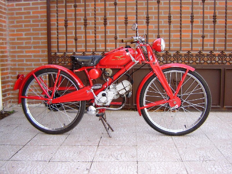

en un principio bienvenido al foro y por otra puedes decir si la maquina es como alguna de la foto que te mando
ccc%20035.jpg [ 143.1 KiB | Visto 4247 veces ]
cardellino%20005.jpg [ 119.41 KiB | Visto 4246 veces ]

Hola Angelhm!
Definitivamente como la primera!!!! y muchisimas gracias por tu velocidad!

la primera es una guzzi 65 con una cilindrada de 65 cc

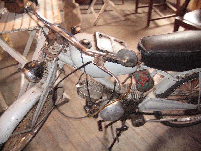

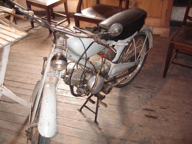

Bueno aqui estoy nuevamente y hoy ya puedo mostrarles fotos y agragar algun dato mas......
disculpen la calidad de las mismas, fue realmente a los apurones...pero de aqui se puede sacar en limpio y despues de haber "estudiado" a fondo el internet durante dos dias, lo siguiente;
el asiento no es el original,,,,y el farol tampoco......el color menos........Gracias a la rapida intervencíon del archiviostorico@motoguzzi.it (al cual le mande el numero de motor) pudieron confirmar que es una "motoleggera" de 65 cc y salida de fabrica en Italia el 16/09/1950!!!!!!
Pero lamentablemente no va a poder ser y es que resulta que el Sr. que la vende es de un anticuario y segun el se la compro a un "revendedor" al cual llamo para ver si podian localizar al antiguo dueno (fue lo que yo le habia pedido) pero no han querido solucionar el problema.....
Y asi , sin papeles de ningun tipo...sin saber donde estuvo matriculada.....quien fue el ultimo dueno "legal", etc etc. es practicamente imposible volver a dar de alta.
No haremos trato, y eso que no he mencionado el precio que pretende en esas condiciones..........1.500 dolares!!!!!!! los cuales no estoy dispuesto a pagar ni loco!!
Bueno no quiero molestar mas ...muchas gracias a todos aquellos que aportaron algun dato y quien sabe a lo mejor aparece otra.........seguro!!!!!
desde Atlantida Uruguay
Felipe de León
IMG_1081.JPG [ 80.26 KiB | Visto 4145 veces ]
IMG_1080.JPG [ 84.31 KiB | Visto 4145 veces ]
IMG_1079.JPG [ 73.25 KiB | Visto 4145 veces ]
 Asunto: Re: INFORMACÍON - AYUDA!!!!!
NotaPublicado: 02 Jul 2008, 08:22
Bueno por lo menos has salido de dudas ¿no?
Como bien te comentamos parecía una 65cc.
La lástima que no te hagas con ella, pero tengo que darte la razón que para no poder documentarla (aquí con esfuerzo y con dinero se podría matricular como histórica) no merece la pena.
El valor de una moto se mide de dos formas: sentimental y económico. Estas motos se restauran más por valor sentimental que por el económico, porque en caso de venta rara vez recuperas lo invertido (sin contar tus horas claro).
Por ese dinero aquí casi puedes comprar una moto documentada en la que solo tienes que gastar lo que tu quieras en la restauración.
Suerte con tu próxima compra.
Un saludo y ya sabes donde nos tienes.
