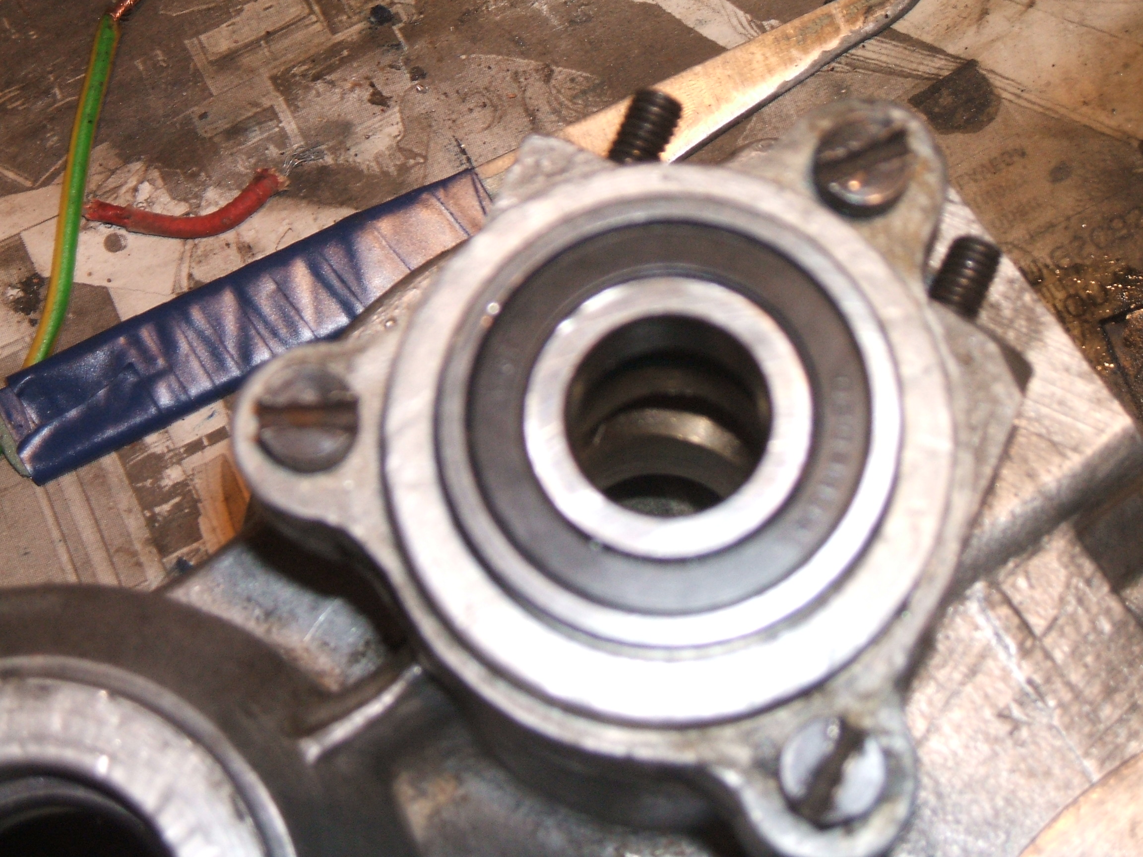

Lo mas bonito de todo esto , es por ejemplo ver
cara de un aficionado , que esta de su motor hasta
los cataplines , y un dia viene por Cantabria , te pregunta ,y
le dices que se lo haces por una cantidad razonable ,
(SIN PRISAS ) , cuando viene a buscar la moto se le
caen las lagrimas , se queda perplejo escuchando el
tintineo del escape .
ESTO ES LO OS COME EL 80% de las neuronas del motor GUZZI
65 y 73 . VEAMOS

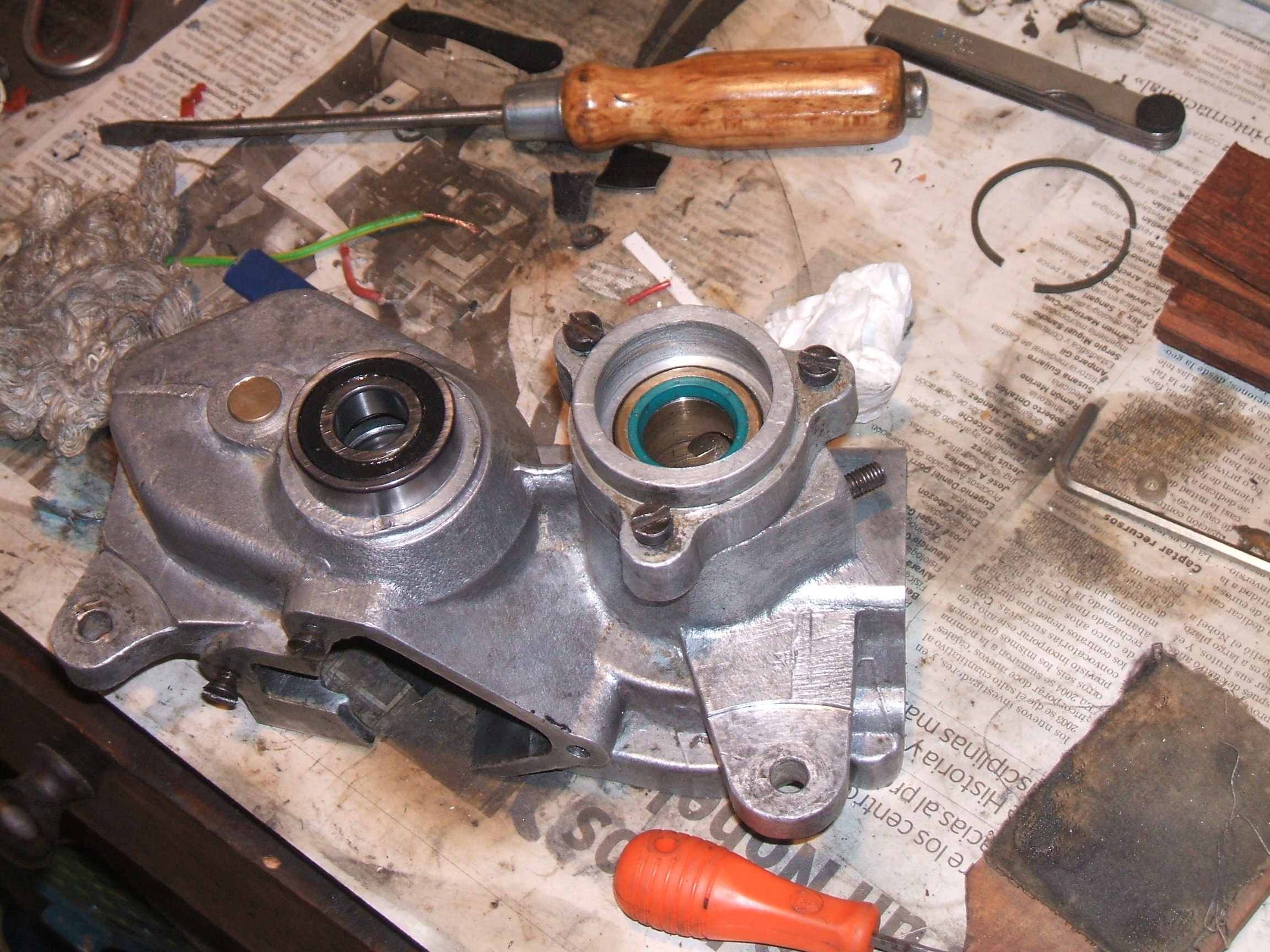

 Asunto: Re: Como Me Gusta ....
NotaPublicado: 31 May 2008, 08:53
Mensajes: 142
Que retencico mas majo y mas mono se acabo el subeibaja
del ralenti ,
Y ahora un par de banderillas ...........

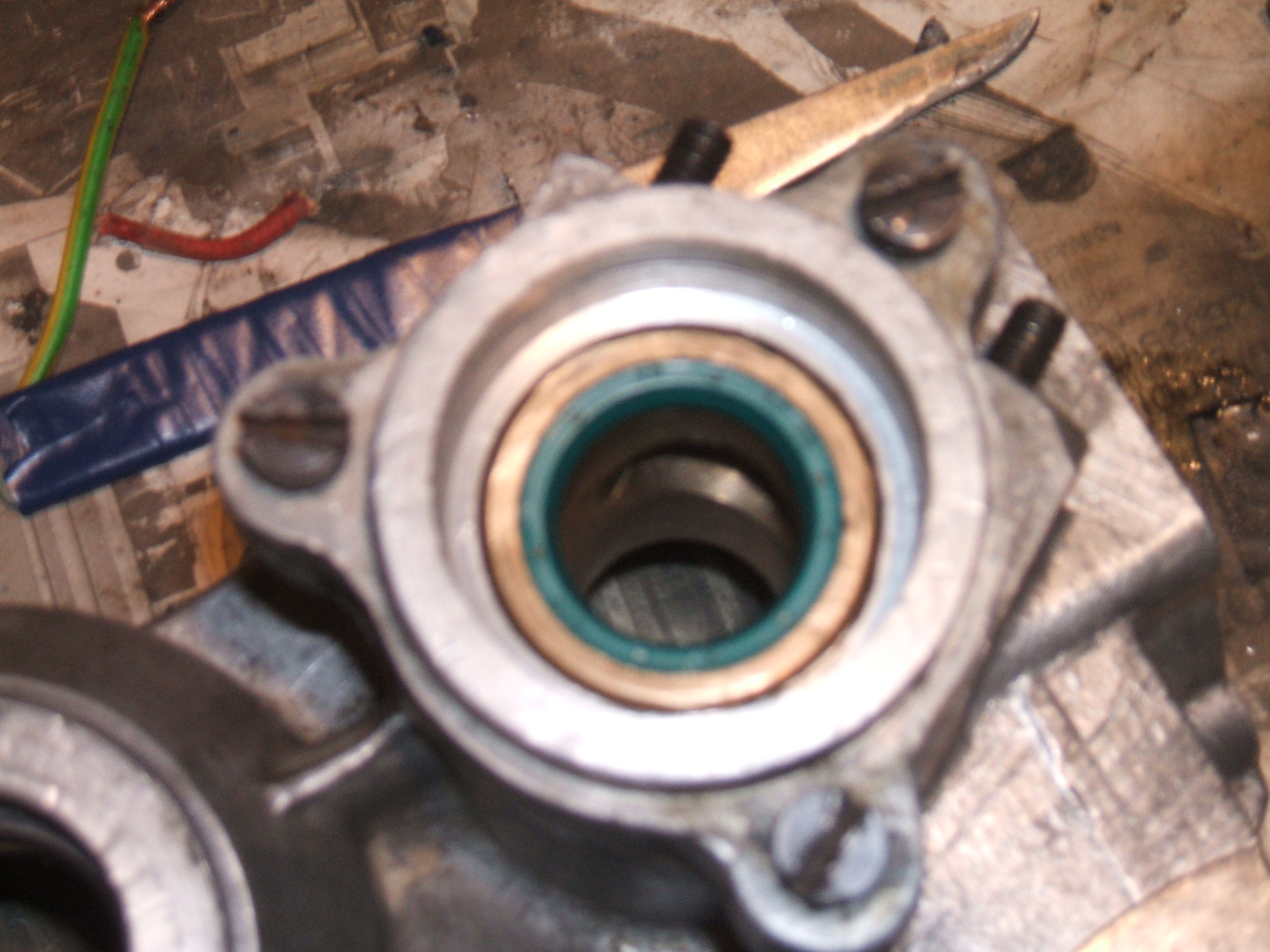

pa terminar la faena el rodamiento introducido con los
canones de ajuste propios de la mecanica of Switzerland
y tenemos una Guzzi mercuriana .............

Un par de preguntitas.
1- Me gustaría saber como pones ese rodamiento de bolas en ese extremo del cigüeñal. Quiero decir, para poner el rodamiento, tiene que encajar "a presion" tanto en el propio cigüeñal la pista interna del rodamiento, como en el alojamiento del casquillo de bronce la pista externa de dicho rodamiento. Entonces, que haces, calientas el rodamiento, calientas el semicarter, o como lo haces?

Voy a desmontar un motor con fotos y utillaje , y lo veis .
El rodamiento se realiza mecanizando el alojamientoa a
medidas de 39,95 x 12 . Es aluminio de baja presion , y se
corta muy bien , pero perfectamente centrado , me he heccho
utiles a base de mucho trabajo .

Perdonar la intrusión, yo he desarmado el motor para cambiar rodamientos y retenes, y al final tambien le puse el reten y rodamiento al final del casquillo de laton de admisión, y os diré que no mecanicé, encontré retén y rodamiento con la misma medida del eje del cigüeñal y del alojamiento de aluminio, lo malo es que no apunté referencias, pero son de la marca SKF.
Ah, ninguno me costó 30 €, el más caro alrededor de 15€. Hace más de un año y no lo recuerdo bien, pero si me dais las medidas lo vuelvo a preguntar, los compré en Puertollano en un almacen que se llama Disman la Mancha.
