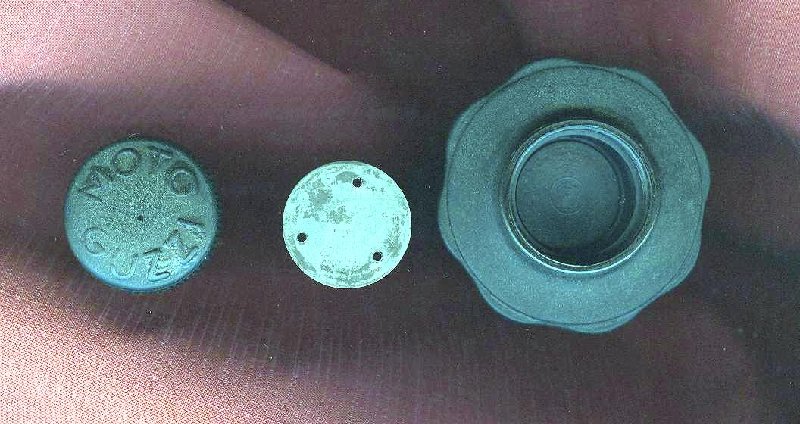

Hola amigos, tengo una gran duda sobre el tapón de la gasolina. Hoy limpiando mi esposa el antedicho, desmonto la parte de arriba que tiene rosca y apareció una especie de arandela entera con tres pequeños agujeros. Podriais decirme para que sirve lo anteriormente mencionado?
Gracias.
Pedro.
P.D. Adjunto imagen de la misma.
Comentario: Despiece del tapón
Tapon Gasolina GUZZI 65.jpg [ 93.49 KiB | Visto 1861 veces ]

Buenas, el tapon lleva un sistema de respiradero que evita la acumulación de gases en el deposito, y a la vez impide que salgan salpicaduras de combustible al exterior.
Una especie de rompeolas, no pasa el liquido y sí los gases.
