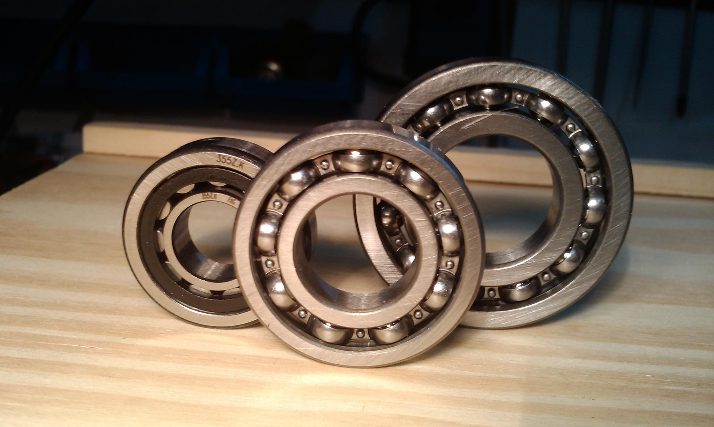

 Asunto: (VENDO) Rodamientos para motor de 49,65 y 73.
NotaPublicado: 26 Ene 2010, 23:39
Mensajes: 42

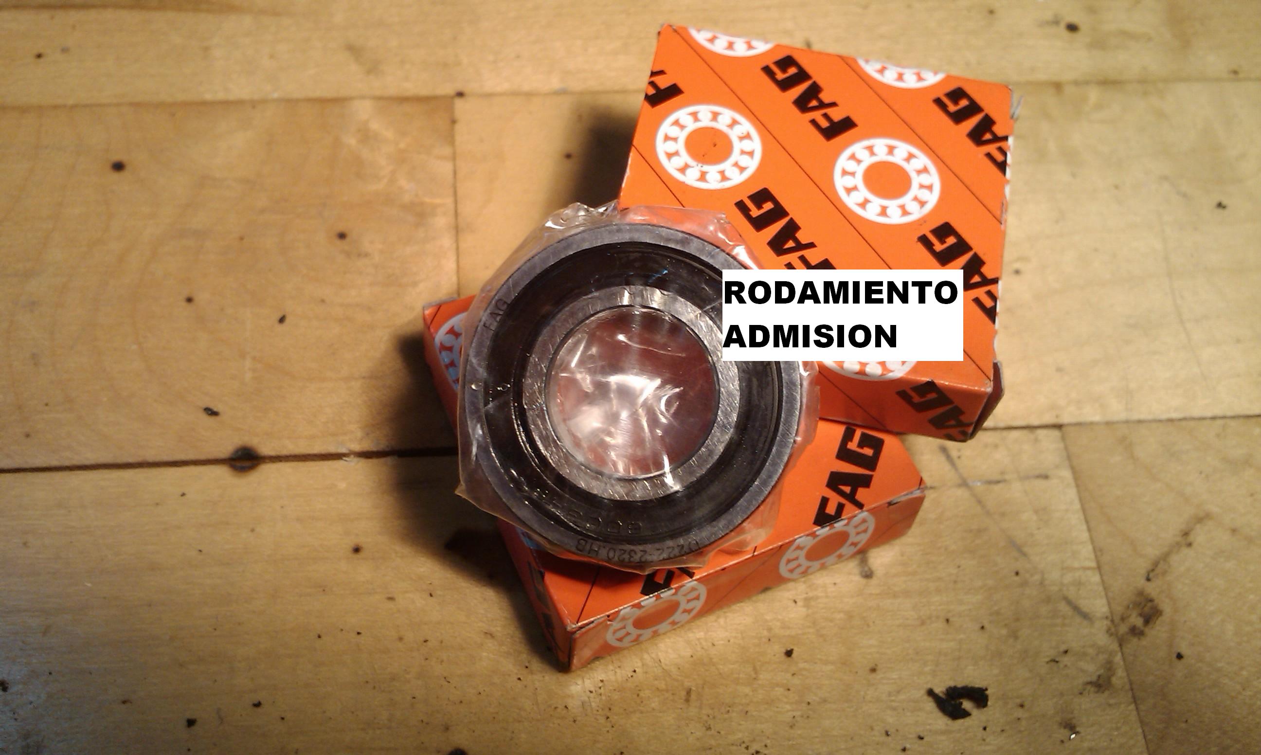

Hola a todos. Vendo lote de tres rodamientos para los motores de Guzzi 49, 65 y 73. El recambio es nuevo y el precio es de 86 eur. con portes pagados.
Si necesitais cualquier rodamiento para las Guzzis, decirme medida y vere si tengo algo. Gracias.
Comentario: Lote tres rodamientos Guzzi 49,65 y 73.

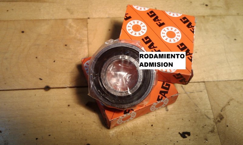

Tengo tambien el rodamiento de la admision para los modelos 49, 65 y 73. El precio es de 15 €. Saludos.

hola, soy nuevo en la restauración. Estoy interesado en los rodamientos, estoy restaurando una 65 del '59. También estaría interesado en el de admisión, por lo que leido en el foro es un rodamiento que se coloca despues del casquillo de bronce para minimizar los fallos de este, puedes explicarmelo un poco, y si hay que hacer alguna modificación en el carter ??. Gracias, espero tu respuesta.

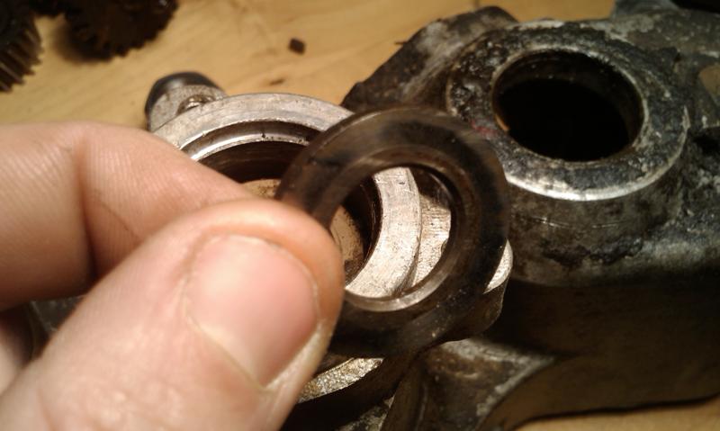

Hola Miguel Baldo, bienvenido por estos lares...
Como muy bien dices, ese rodamiento se coloca en el cigueñal despues del casquillo de bronce. Si te fijas en la foto del rodamiento, lleva el reten incorporado con lo cual tambien sella la entrada de aire, y le da mayor estanqueidad al cigueñal, aparte de que sufre menos friccion con el casquillo de bronce.
Voy a intentar explicarte con fotos donde va y como se ha de colocar.

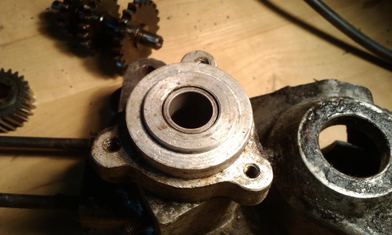

Aqui es donde va colocado el rodamiento, en el motor.
foto1_800x479.jpg [ 47.08 KiB | Visto 9267 veces ]
Retiramos la primera arandela que hace de guardapolvo.
foto2_800x479.jpg [ 42.38 KiB | Visto 9267 veces ]

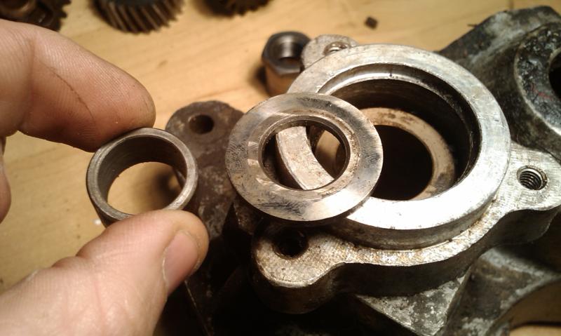

Y sale un casquillo y una arandela en el fondo.
foto3_800x479.jpg [ 52.4 KiB | Visto 9267 veces ]

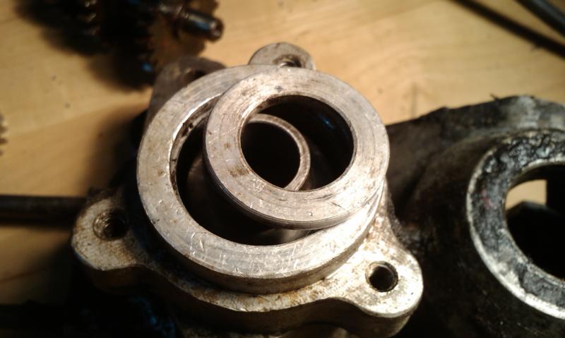

Esta arandela ya no la montaremos, en su lugar pondremos el rodamiento, con lo cual tendremos que cortar el casquillo, pues el rodamiento es mas ancho.
foto4_800x479.jpg [ 40.92 KiB | Visto 9267 veces ]

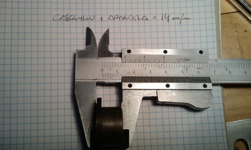

Mediremos el casquillo junto con la arandela como estaba montado al principio.
foto5_800x479.jpg [ 49.54 KiB | Visto 9267 veces ]

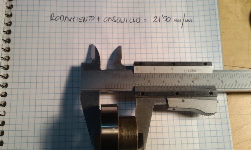

Y luego medimos el rodamiento con el casquillo, con ello sabremos cuanto a aumentado y asi cuanto le quitaremos al casquillo para que conserve la misma medida total que antes al medirlo con la arandela.
foto6_800x479.jpg [ 47.2 KiB | Visto 9267 veces ]
Bueno y nada mas despues de cortar el casquillo lo montamos otra vez en su sitio, rodamiento, casquillo y arandela guardapolvo y solucionado.
Si teneis alguna duda me lo comentais.
Gracias y se admiten sugerencias para una mejor explicacion, pues uno es humano y se puede equivocar, jejejeje. Saludos.

NotaPublicado: 14 May 2012, 22:55
No en tiendo porqué se anula la arandela, se corta el casquillo y se vuelve a poner ) y no se pone sólo el reten con su medida correspondiente, si se pone el rodamiento, entiendo que el casquillo es nulo NO ? pues el Gran apoyo lo hace sobre éste.
 Asunto: Re: (VENDO) Rodamientos para motor de 49,65 y 73.
NotaPublicado: 16 May 2012, 09:08
Registrado: 24 Sep 2010, 17:18
Mensajes: 40
Hola: si dispusieramos de un rodamiento con las mismas medidas interior y exterior ,pero con un ancho como el de la arandela,casquillo ycojinete actual,juntos; seguramente podríamos prescindir de todo esto ,suprimir la arandela guardapolvo y apretar la tuerca directamente sobre la pista pequeña de dicho rodamiento.Como dudo que exista tal medida es necesario "suplementar" con la medida exacta del casquillo para evitar que el cojinete que montamos pueda desplazarse lateralmente y dejar el cigüeñal "libre" dentro del carter con los graves riesgos para la integridad del motor que ello supondría.Es decir el rodamiento se monta para soportar los esfuerzos verticales y de giro del cigúeñal pero al mismo tiempo debe ser el que limite la holgura lateral del mismo.Por ello no podemos eliminar el casquillo ,sobre el que ajustamos la tuerca y este a su vez apoya sobre el rodamiento impidiendo que pueda desplazarse.No se si te habré aclarado algo , si no ,volvemos al tema:Saludos.
