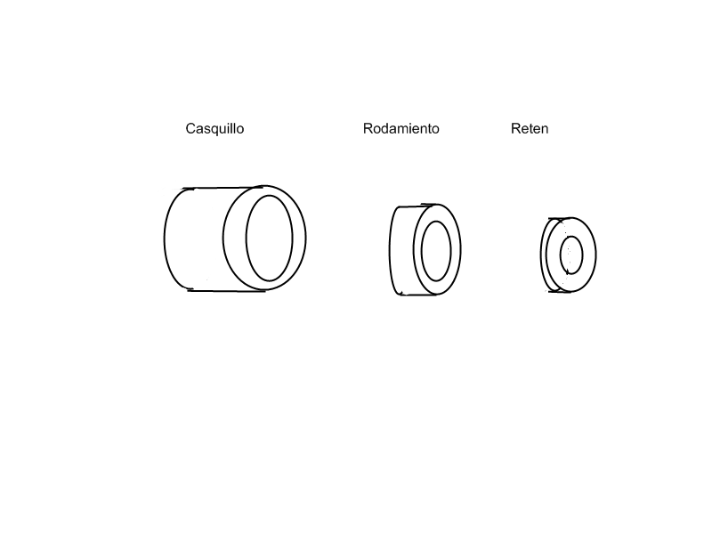

El rodamiento corresponde con el número 35 y el retén el 34. Yo no he desmontada ningún motor de la 110, pero si el de la 98 que creo que es igual. Es un rodamiento que lleva un retén incorporado. El de la 98 lleva un retén incorporado. El retén es fácil de encontrar pero el rodamiento en si es muy complicado (Si es el mismo del que hablamos) y cuando lo encontré costaba más que la moto. Yo lo que hice fue hacer un alojamiento en el torno a medida de un rodamiento que me busque. El rodamiento tiene que tener el mismo interior que el original. Y tiene que tener por lo menos 4m.m por lo menos para hacerle una pista con unos dos milímetros de pared. A esa pista también le busque un reten. Todo esto me salió muy económico claro que todo lo hice yo.
No se si te ha quedado claro, pero vamos si no pregunta esto te lo puede hacer un tornero. El casquillo tiene las mismas medidas esteriores que el rodamiento origuinal y el interior tambien, el resto da igual (Pared del casquillo)
Casquillo.png [ 22.05 KiB | Visto 2429 veces ]

Gracias Esteban.
Pues esta tarde te comento, porque el del taller e ha dicho que me pase para ver si le ha llegado algo.
Y sí, el rodamiento lleva el retán incorporado, habrá que ver lo que cuesta para pensar lo que me dices; que si no he entendido mal, habría que hacer el "burejo" más grande, meter un casquillo, y dentro de este, un rodamiento.
Lo que no me queda muy claro es lo de poner retén al casquillo también y eso de la pista.
Veremos a ver que hago al final.

Me ha gustado tu idea y si tengo que cambiar uno
lo mejor es encasquillar como tu has heccho y
dejarse de monsergas .
creo que es lo mejor . Saludos .
 Asunto: Re: RODAMIENTO DEL CIGÜEÑAL DE LA 110
NotaPublicado: 24 Sep 2008, 22:21
Klystron no hay que taladrar nada sino hacer un casquillo de la misma medida que el rodamiento original y dentro montar un rodamiento y un reten que se quede con la misma medida interior.
Si el problema de esto fue que cuando yo restaure una 98 no encontraba el rodamiento y cuando lo encontré me costaba un ojo de la cara. Claro tengo torno y el casquillo lo hice yo, el retén me costó unos 4 € y el rodamiento unos 6€ asique ya te puedes suponer del coste total.
Recuerdo que le hice un tome al rodamiento y le hice una caja para sujetarlo con un frenillo para que no se moviera, posteriormente le puse un retén.
