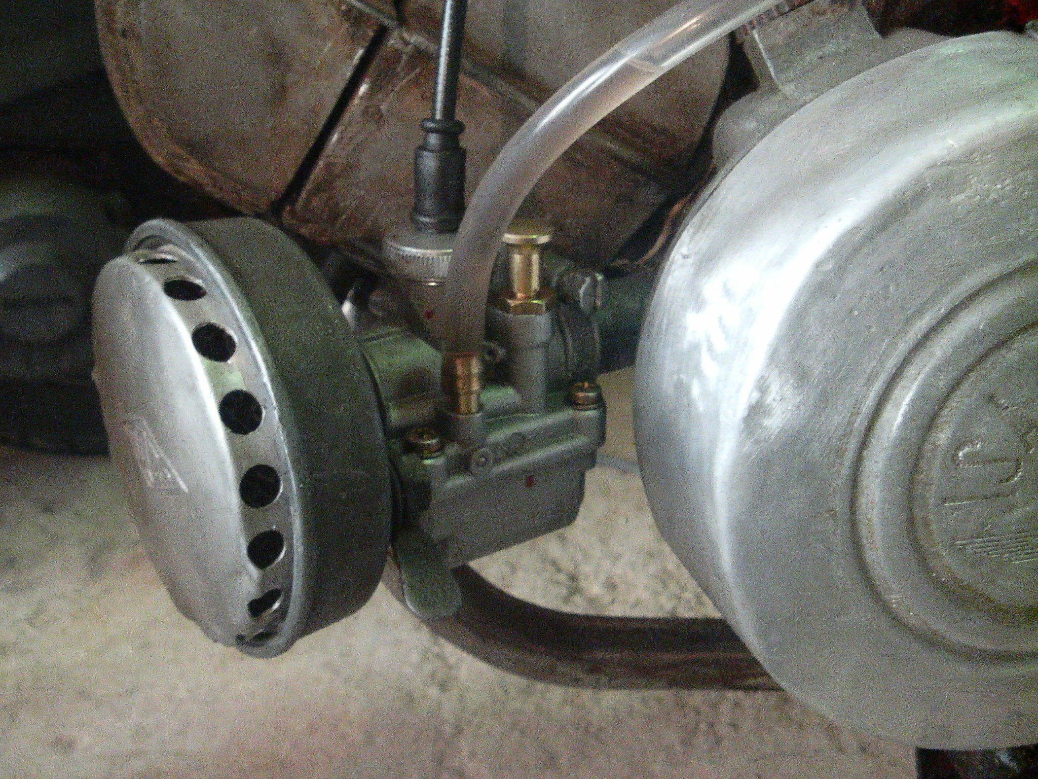

Hola de nuevo, David, Yo se lo puse a la mía y de momento marcha bien, arranca esta en su ralenti bien y cuando la acelero responde muy bien, no salí a pasear con ella, pero dudo mucho que se ahogue. Lo que si te digo, se tiene que afinar, claro resta, lo otro es que le hice un casquillo de cobre para adaptarlo a la admisión de la moto, pues es mas grande el del carburador, y luego le acople su filtro original, también haciendo inventos. Es el único problema que tiene, por lo demás, a parte lo que te conté de que no salí con ella, bien. Te adjunto la foto de como quedo.
Foto carburador Arreche.Amal en mi 65.jpg [ 1.11 MiB | Visto 2830 veces ]

Hola Pedro. Muchas gracias. Lo del tema del casquillo es lo que me habia dicho el de la tienda de Sabadell. Que el de 215/10 no encajaba bien y le tendria que acoplar un casquillo. Por eso me decia que el que le iba bien que no tendria que añadirle nada es el de 17. Me ha dicho que no tendre ningun problema si le pongo un 17. Dice que si veo que se ahoga un poco que le sacara el chicle y me daria otro mas pequeño. He hablado con un cliente que tengo yo que entiende mucho de motos y me ha dicho que no me preocupe, que no le tiene que pasar nada a la moto. Que todo es probar. que incluso alomejor se lo pones y va mucho mejor. Que a las muy malas lo que me habia dicho el de la tienda , que si se ahoga le cambiara el chicle por uno de 14 o 15. pero que probara. Me ha dicho que para ver si va bien, la tengo que probar un ratillo y cuando la tenga bien afinada con el relenti y el tornillo del aire, la pare y mire si mancha mucho la bujia. Que si manchaba mucho es que le entra mucha gasolina y tngo entonces que reducir el chicle. Mira probaremos y asi aprendemos un poco mas. Jejeje. Ya lo compre esta tarde. Y me ha dado un aceite especial para cambios de marchas (transmisiones) que dice que va genial. Que no rascaria nada las marchas. Es un Motul Sae 10/30, 2T. Haber si este fin de semana la puedo probar y te digo algo. ok. Saludos Pedro.

Ok, David. Pues lo pruebas a ver como anda, yo le puse ese que te comente, pues otros del post dicen que se ahoga con un 17, pero lo que tu dices, lo instalas y te das unas vueltas a ver que pasa. Bien, ya me dirás como anda la maquina. En el fondo me das envidia, pues yo aun no puedo sacar la moto, pues estoy tramitando los papeles y es muy lento, además cuando tenga los ante dichos, la tendré que desmontar la moto entera de nuevo para dejarla como los demás que las tienen super guapas, no veas que faena me monto yo solo, pero bueno, sarna con gusto no pica. Je.Je.
Lo que si tendrás que acoplar igualmente es el filtro de aire, eso seguro, a no ser que dejes el del Amal, pero creo que seria un pastel. Eso a tu gusto. A ver si subes una fotico para que la podamos ver todo el mundo.
