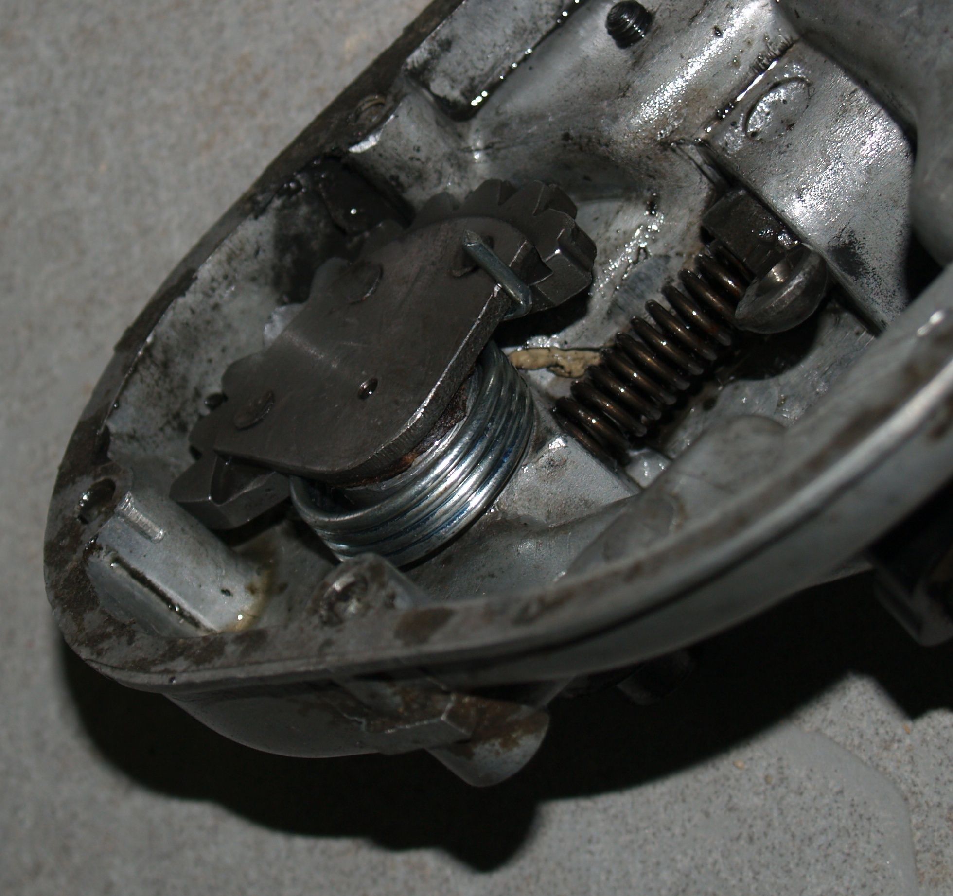

He cambiado el muelle del pedal de arranque que estaba roto.
El tema es que como veís en la foto queda bastante largo.
Me roza en la tapa del motor y no me deja derrarlo.
¿Lo he montado mal o es que lo tengo que cortar para que no roce?
Me surge la duda de si al cortarlo no se escapará de la pieza que sujeta el pedal.
Gracias

Antes de nada, no lo se, pero y si lo doblas hacia adentro?? Así queda mas sujeto, pero no se si te seguirá rozando.
Haber que dicen los demás...

:a4: No dobles nada, solamente corta sobre 3 mm. que es lo que sobra, saludos Moriana 689883025

Muchas gracias a todos.
Probaré a ir cortando poco a poco (emezaré con los 3 mm. que me comentas) y en cuanto vea que no roza ahí lo dejaré.

Hola, este verano he colocado tres muelles a tres guzzi 65 que he arreglado y he cortado el sobrante a ras del piñon. No se si lo he hecho bien, pero hasta la fecha en ningún motor se ha soltado, y funcionan con cierta frecuencia. Un saludo.

Para estos trabajillos viene muy bien una dremel, porque una vez montado el muelle cortas el sobrante, y asi nunca te quedas corto y el muelle se monta mejor asi larguito.
