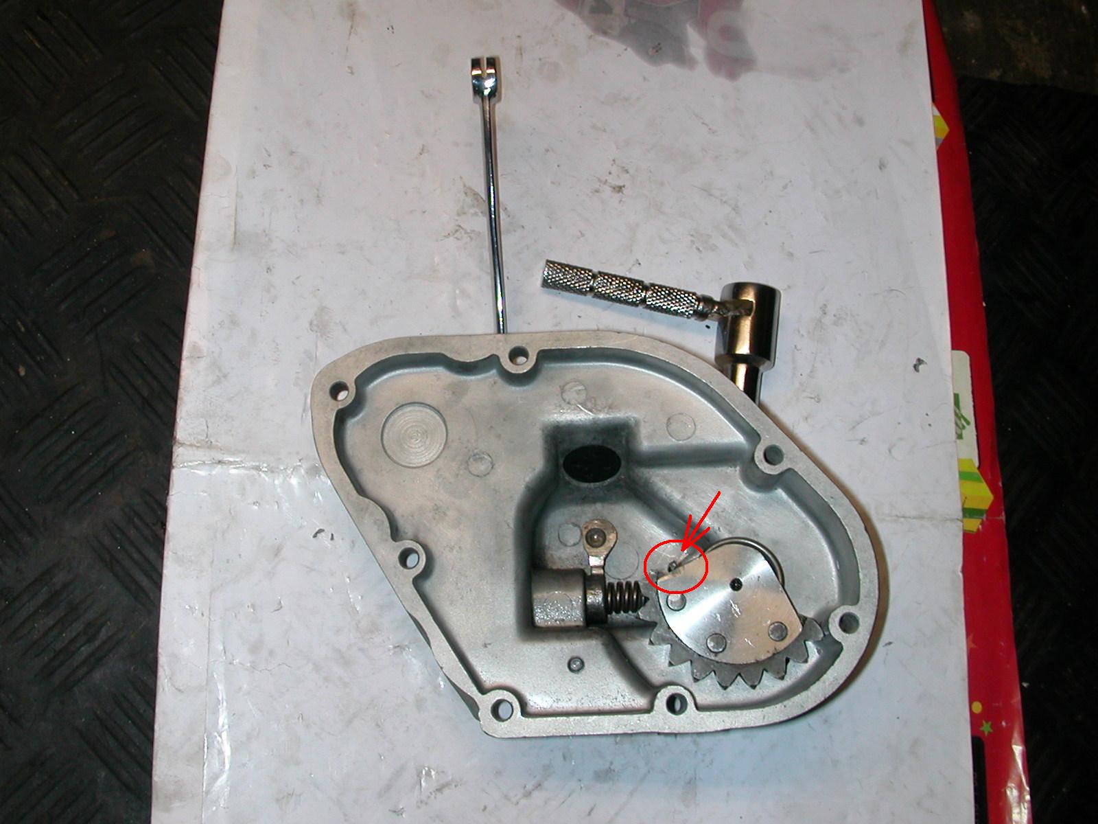

Pues eso esta pieza es una arandela¿ eske se me mete una rosca del muelle entre el semicarter y el eje.

No tengo el despiece a mano, pero si la foto que muestras es del tuyo, en él viene la descripción de la misma ( creo que es una arandela de ajuste ).
Debes de poner la arandela en el eje, el muelle también, con la precaución que la parte curvada engarce en el tornillito del carter, si el muelle es el que traia, ( no hay problema ), si lo has comprado después, asegurate que la parte recta no sobrepase el grosor de la media luna de arrranque pues te rozará en el carter.

Pues yo creo que es una junta torica.
saludos. memeces. :025: :025:[/quote]
¿En el cárter? Pero si apunta al lado contrario...

La junta torica ajusta en el eje de arranque, y va alojada en el carter-

Efectivamente debe de ser la junta tórica para evitar que pierda aceite por el eje del pedal de arranque. Va puesta en el carter, ( en el agujero por donde entra en eje del pedal de arranque) y es un poco puñetera de colocar. Saludos
