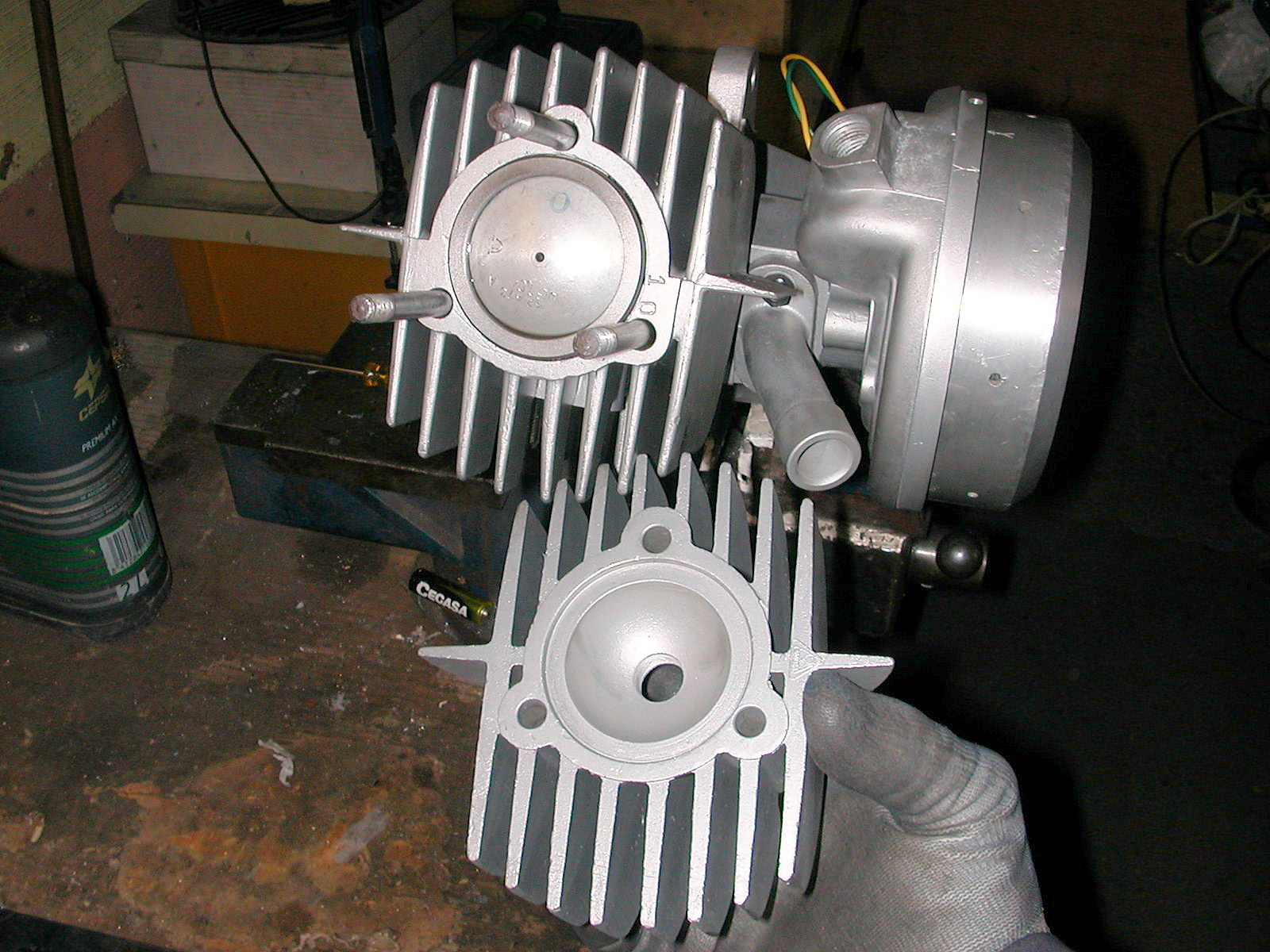

Disculpa, Rafaell, no dudo que la lija sobre cristal funcione en el cilindro, pero en la culata no, la zona de contacto con el cilindro no llega a lijarse con este método:
DSCN0073.JPG [ 408.32 KiB | Visto 3903 veces ]

por eso es aconsejable hacerle una junta, el cilindro lo podras lijar, pero el asiento de la culata no, yo en alguna le he puesto una junta hecha con la lata de la cocacola y te aseguro keda perfecta y se recorta muy bien con la tijera.

simplemente porke de fabrica eran nuevas, la lija solo le la puedes hacer a culatas rectas, estan van unidas en L, con lo cual solo podras lijar una de las partes, despues de los años, sufren golpes, calor, dilataciones, etc etc.
