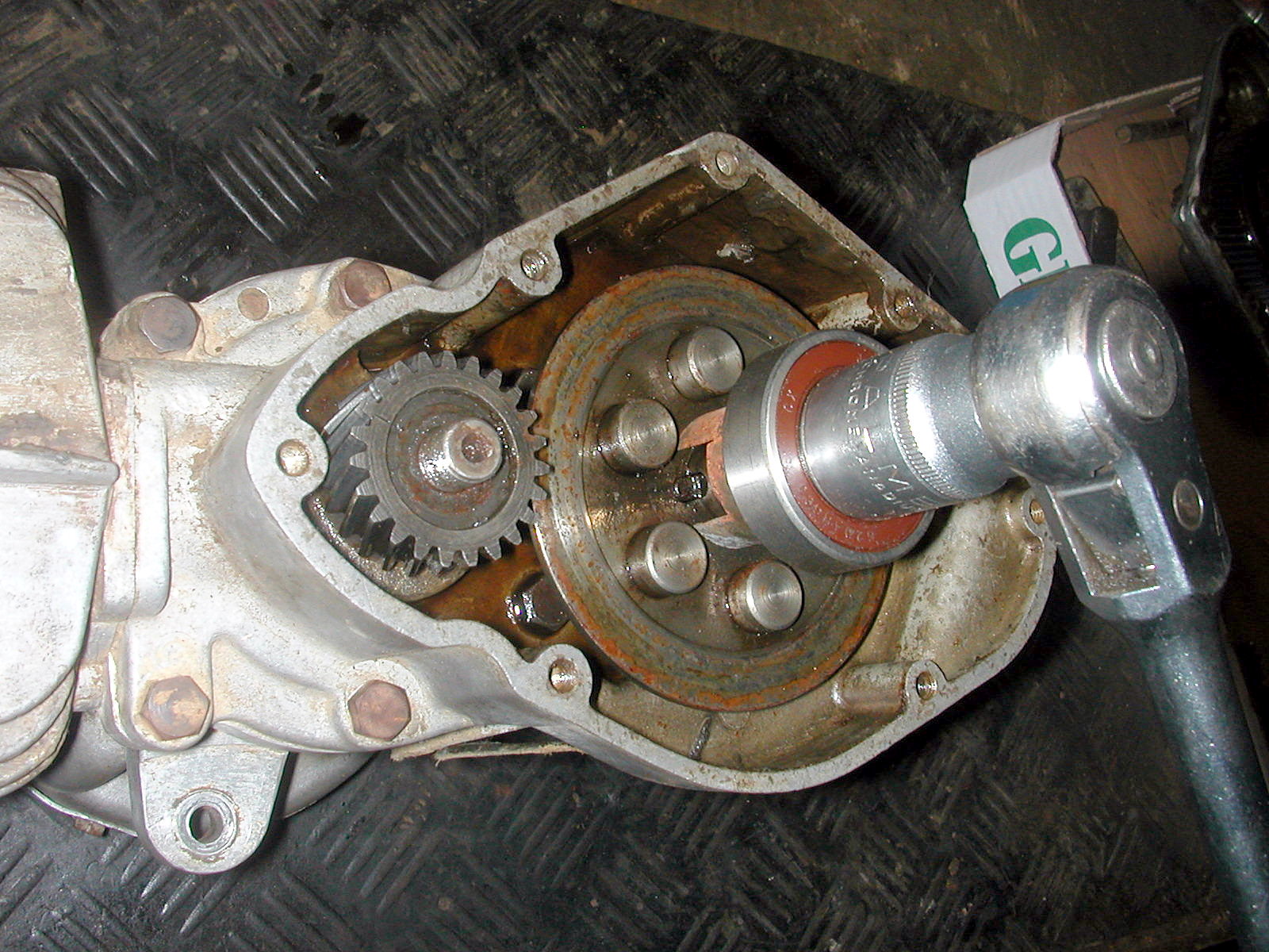

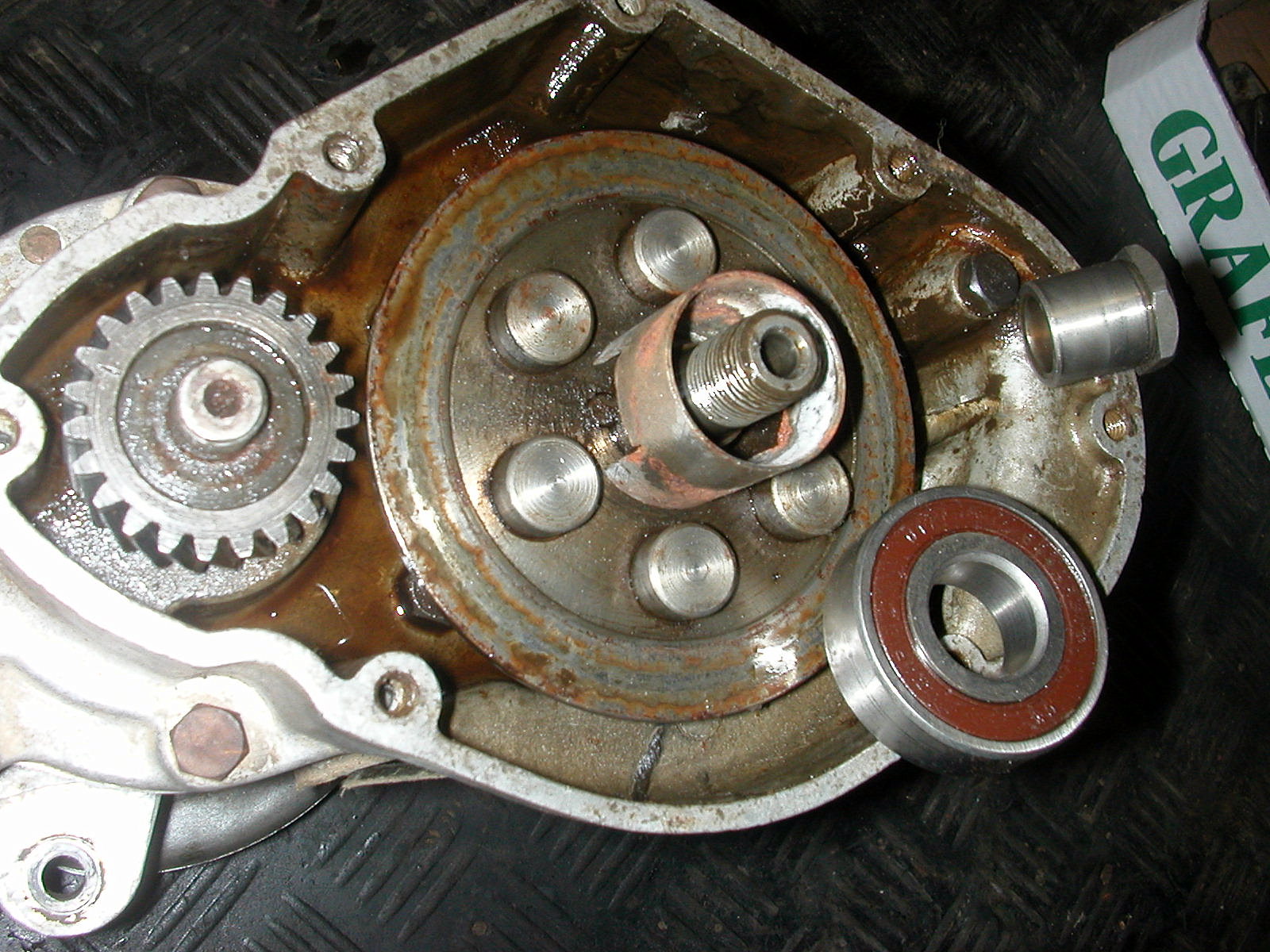

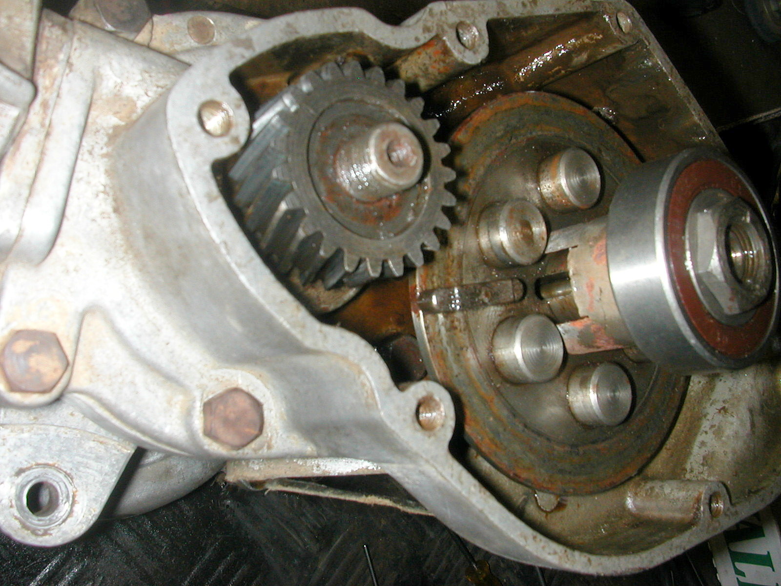

Pues yo me las apañé perfectamnte con un útil como el de la foto, un trozo de tubo a modo de empujador con dos ranuras para sacar la chaveta, encima un rodamiento que ajustaba con la propia tuerca del embrague y listo, sólo apretar hasta que queda libre. Para el montaje, a la inversa:
DSCN7780.JPG [ 391.84 KiB | Visto 2856 veces ]
DSCN7781.JPG [ 406.94 KiB | Visto 2856 veces ]
DSCN7783.JPG [ 377.35 KiB | Visto 2856 veces ]
DSCN7784.JPG [ 424.39 KiB | Visto 2856 veces ]

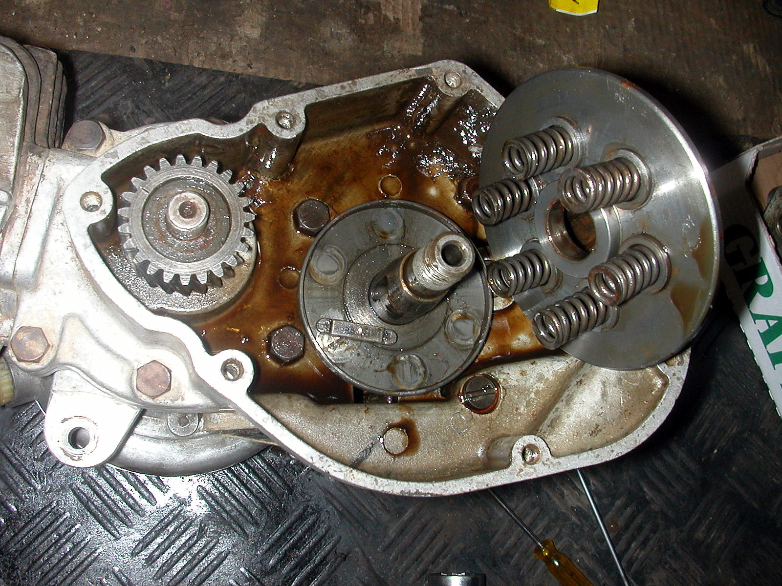

Jejeje,gracias, pero yo me refería al último disco pero de fuera,una vez que has montado toda la maza y vas a poner la tuerca central que lleva el
muelle, el que lleva los dos agujeros roscados

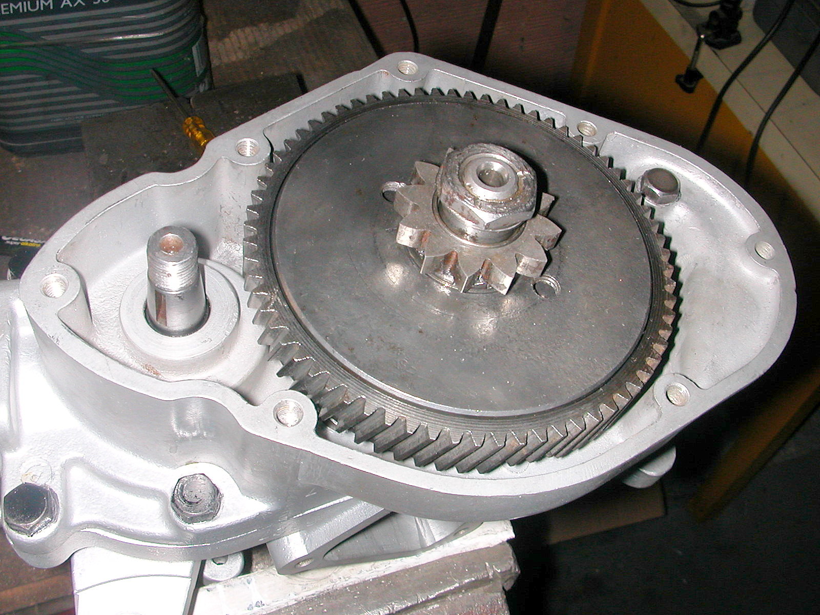

No tiene nada de especial, ponerlo sobre el embrague, poner encima el piñón dentado, el muelle y la tuerca, para apretarla se hace bien con el piñón del cigüeñal montado:

Anda leche, yo pensaba que como hay que utilizar el extractor para sacarlo, habría que encajarlo de alguna forma,me imagino que la rosca de la tuerca aguantara al apretar el plato para adentro .muchas gracias amiguete, cuando termine la Guzzi me gustaria subir un " documental" de la moto y todo el proceso de todas las piezas antes,durante y después del restaurado, saludos
