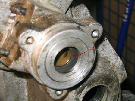

Hola a todos, espero me podais ayudar estoy ayudando a un amigo a reparar el motor de su guzzi, y tengo dos grandes dudas ( en verdad hay màs ).
Os mando la foto donde va puesto el casquillo de bronce para la alimentaciòn a traves del cigueñal, pues resulta que entre èl y tapa hay una arandela y la verdad es que en el despiece no sale y no quiero tocar nada hasta saber vuestra opiniòn.
La segunda duda es que algunos ponen un reten y mi duda es si se quita tapa de cierre del casquillo de bronce y se pone el reten o donde lo ponen.
Os agradezco la ayuda que me podais dar.
Un saludo.
Ginès
IMG_0004.jpg [ 33.42 KiB | Visto 2167 veces ]

Hola Gines,soy Alfonso de Gines Sevilla ,tengo el mismo problema que tu ,como sacar esa arandela y la verdad ,no tengo ninguna respuesta de nadie ,vamos haber como lo solucionamos.venga un saludo Alfonso

Efectivamente, ahí se hace un encaje, se quita el casquillo ése que hay entre el de bronce y la carcasa y se ponde un cojinete con retén estanco.
La misión de este cojinete-reten es evitar que el cigueñal trabaje sobre el casquillo de bronce y a su vez, evitar también cualquier toma de aire por holgura del mismo casquillo de bronce.
A mi motor se lo han hecho y ya os contaré como va.
