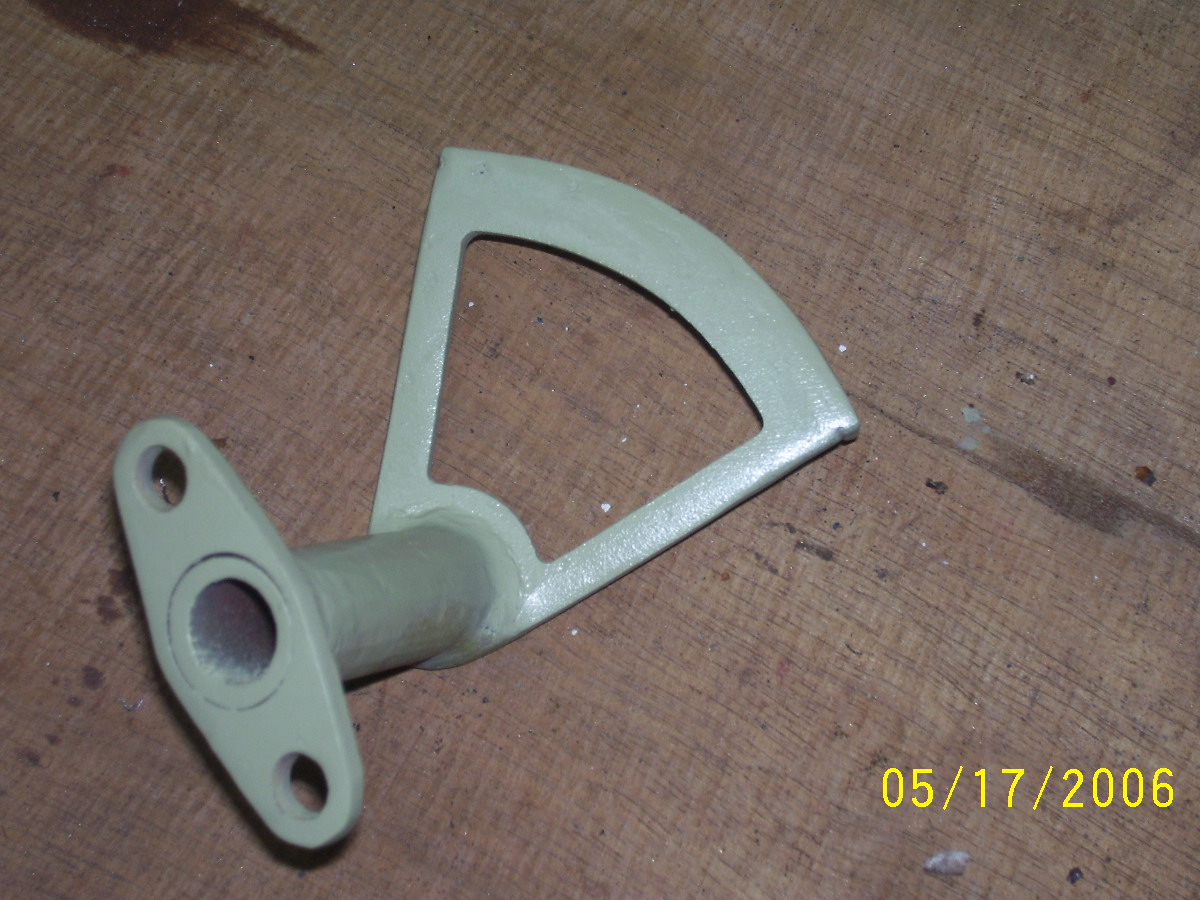

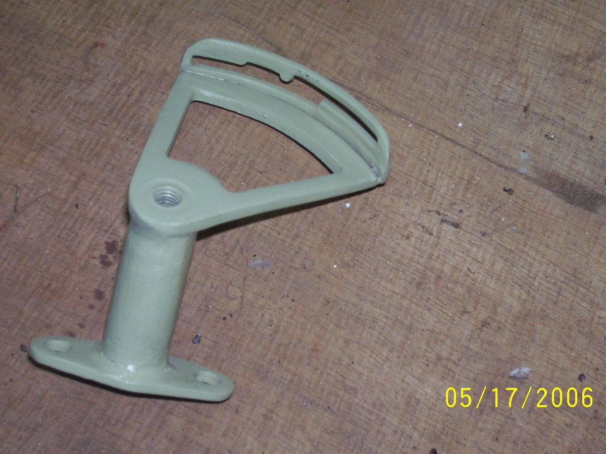

En su dia a muchas les quitaban el cambio a la mano para adaptarselo al pie,espero que te ayuden estas fotos
101_0635.JPG [ 331.67 KiB | Visto 3251 veces ]
101_0634.JPG [ 326.53 KiB | Visto 3251 veces ]

Muchisimas gracias. Hombre, la verdad es que me ayudan, pero lo que más falta me hace es saber la longitud del bulon. Vamos, es que no se si llamarlo bulon o como, pero es lo que se ve en la foto, el tubo que separa la pletina de sujeccion con el alojamiento de la palanca.
Además de la longitud, me vendría bien saber el angulo de inclinacion, aunque con una foto de perfil tambien me vale.
Pero mil gracias de todas formas. Ah, y efectivamente, a mi guzzi le sustituyeron la palanca de cambio por una en el pie.

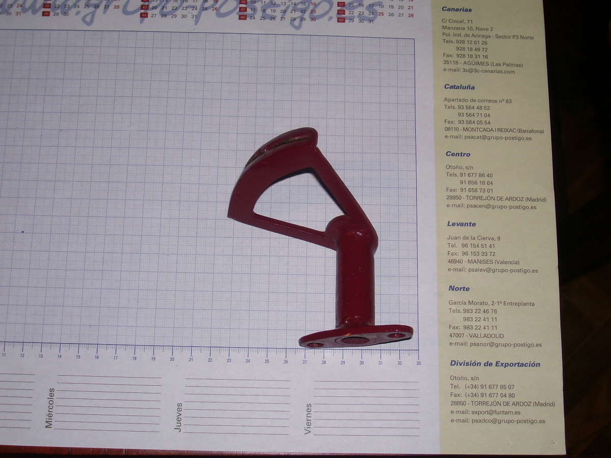

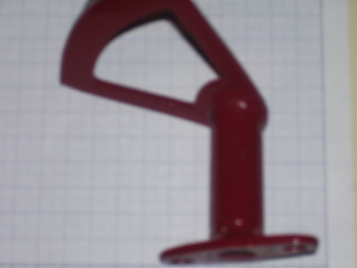

Hola vitore666, las medidas que he tomado son:
La chapa de fijación al chasis es de 4mm
El cilindro que va desde la chapa de fijacion hasta uve del selector es de 20mm de diametro,
55mm de largo y 45mm por la parte más corta. Estas dos últimas medidas son complicadas de afinar por la soldadura.
Comentario: van sobre papel milimetrado para que te hagas una idea
000_1062.jpg [ 322.38 KiB | Visto 3254 veces ]
000_1064.jpg [ 330.6 KiB | Visto 3251 veces ]
