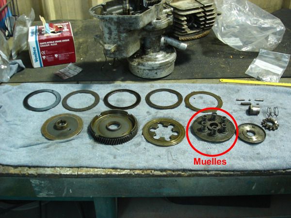

Sin duda tienes que tener algún problema que si lo has montado bien el embrague tiene una tapa con unos muelles. Estos muelles son los que le hacen de retroceder y despegar los discos. Si tienes bien montador los muelles tienes algún problema mecánico que hace que se agarren y que los muelles no pueden hacer soltar (Puedes que tengas el cable agarrador en la funda. Puede que esté muy marcado el alojamiento de los discos de embrague y por eso no les deje de volver, vamos no se pero seguro que algo tienes.
En esta foto se ven los muelles.
motor16.jpg [ 70.19 KiB | Visto 3900 veces ]
