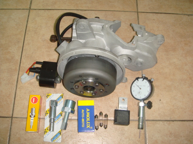

Hola, David Me imajino que el kit que dices es este:
Kit de encendido.JPG [ 141.36 KiB | Visto 4812 veces ]
Entonces que se tiene que desmontar, todo el panel que soporta el plato magnético o como se hace, pues veo un trozo de biela en el kit, también se tendrá que poner todas las juntas nuevas, no es asi?. este kit da salida a 12V, la bocina es de 6V, se tiene que cambiar? Explicate un poco mas de como lo hiciste. Gracias.

Hola Pedro. No la bocina no hay que cambiarla. Solo que pita mas fuerte todavia. Seria diferente si fuera una bombilla ya que la funcidira.

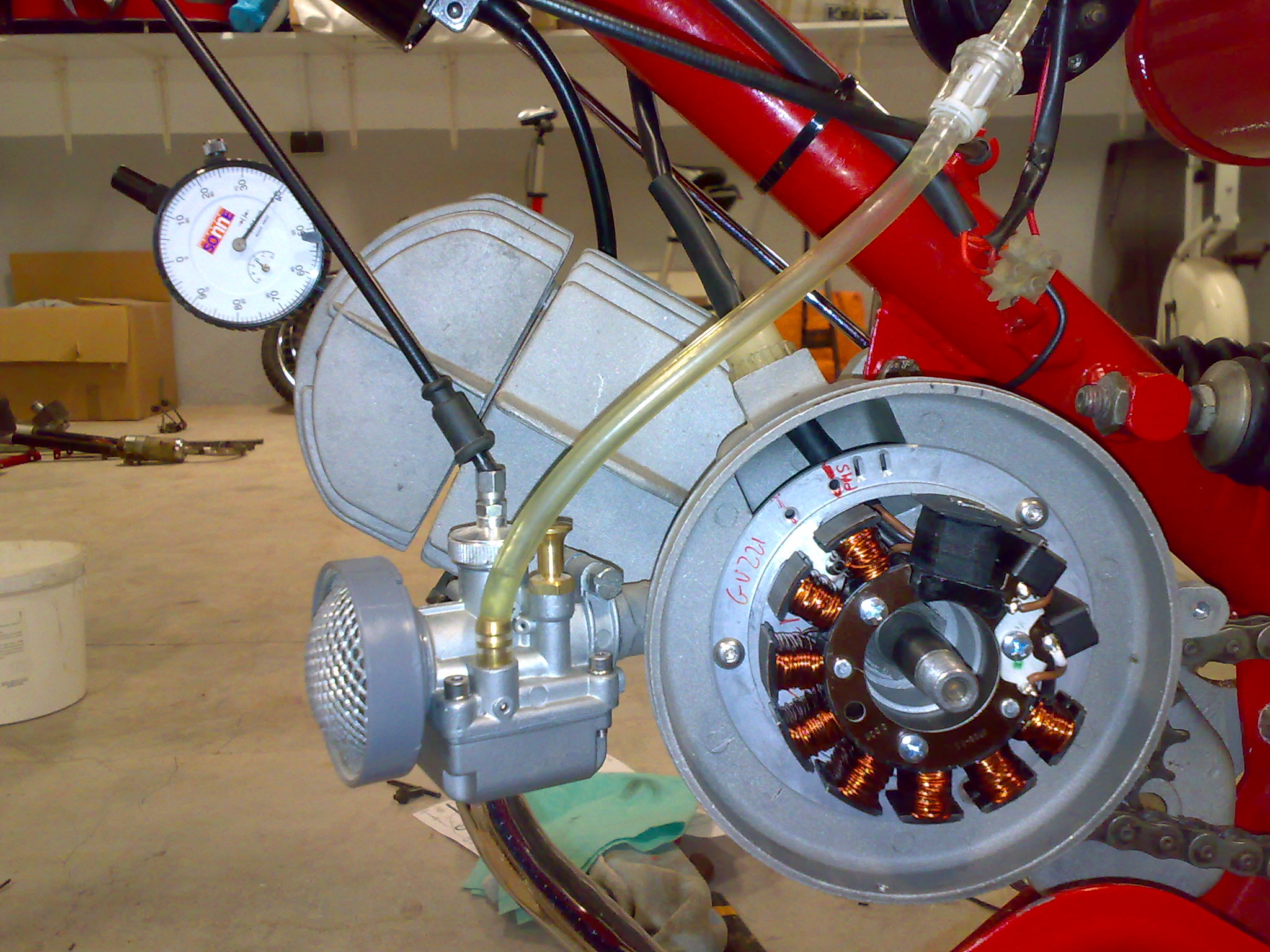

Si que es el kit de la foto. Lo unico que hay que cambiar es la plaquita que va sujeta a la carcasa del motor con 3 tornillos, que lleva las dos bobinas, los platinos y el condensador. Esa placa ya te viene complatamente montada como la que sale en la foto que he puesto. Se ha de quitar los 3 tornillos de nuestra placa original, quitarla y poner la que te viene en el kit. Esta ya coincide con los 3 agujeros que hay. Se aprieta y ya esta. En la placa que ponemos hay una marca que coincide con la marca que tenemos en el motor grabada. Que es el punto maximo superior. Lo unico que hay que hacer es mover el cigüeñal y poner el piston en el punto maximo superior, luego poner el volante magnetico que tambien te viene en el kit y apretarlo y ya esta. El volante viejo y toda la placa vieja con las bobinas y platinos ya no sirve. Y se acabaron los platinos para siempre. Si algun dia te haces de una dimelo que quedamos y lo instalamos. Vale Pedro.

En la foto del Kit al lado de las lamparas, una cajita cuadrada con una chapa. Creo que es un relé, al igual me equivoco. Si, mejor muestras la foto.

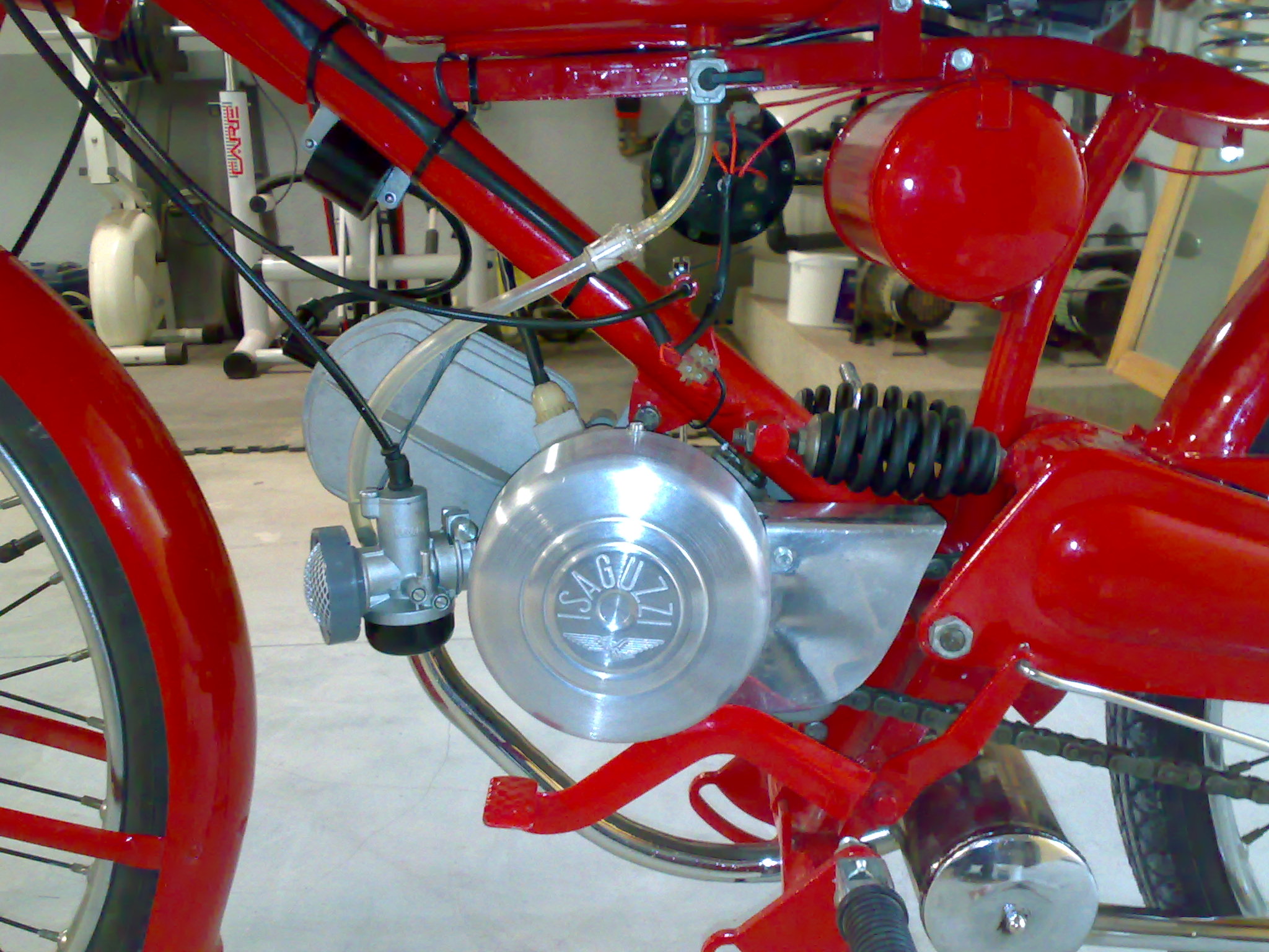

Es un regulador de tensión. Es muy pequeño. Yo le he metido debajo del sillón y no se ve nada de nada. pongo una foto para que veais como queda terminado. Lo unico que se ve es la bobina de alta exterior. Vaya igual que por ejemplo, las mobylette´s o montesas que la llevan fuera. Saludos.

Foto instalación terminada. Como veis solo se ve la bobina de alta.

buenas, como orientacion os dire que yo estuve haciendo practicas con un electronico y el regulador y la bobina de alta las meti debajo del asiento (solo hay que prolongar el cable de la bujia) no se nota nada ,tambien dire que si a aguien se le ha ido la bobina de alta original y la ha sustituido por una exterior tendria el mismo problema.Otra solucion es meterlo dentro de la caja de herramientas pero cuesta mucho y no vale la pena
