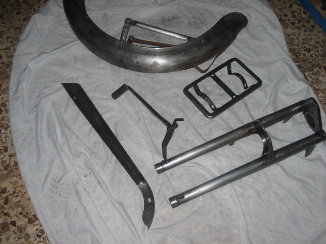

Comentario: estas son las piezas que llevo raspadas .
fotos moto 027.JPG [ 164.44 KiB | Visto 2102 veces ]

En cuanto a las piezas que muestras las imprimaría lo antes posible. Sino se te oxidarán. Buen trabajo.
