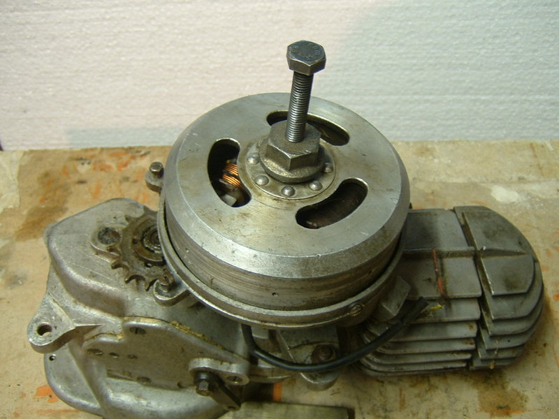

Conforme pude averiguar, la rosca del volante es de 1: 1/16" - 20 hilos.
Esta rosca te la hace un tornero.
Me hice el extractor de un tapón de hierro (de calefacción).
Como tornillo extractor puedes poner de M-12.
Rosca - templa fuerte y dale un buen cachete en la cabeza del tornillo.
Con suerte de despega y si no, repite con más aprete.
Resultó?
Saludos, Juan
Cardelino 010.jpg [ 341.46 KiB | Visto 958 veces ]

Muy buena idea lo del tapón del radiador, un diez para ti, por cierto muchas gracias por tu aportación.
