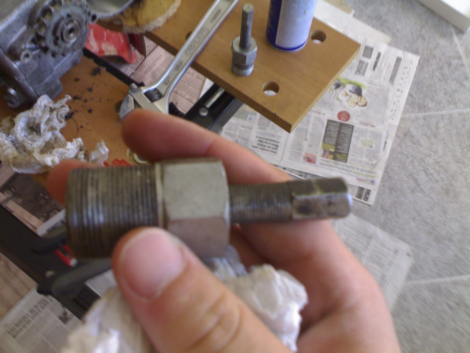

Tengo que sacar ahora el volante magnético, pero tengo que comprar el estractor adecuado para ello, que medidas tiene o que referencia tiene para ir a comprarlo.

Lo siento pero no puedo ayudarte en eso, porque a mi me dejó un mecanico conocido todos los extractores que tenia y así supe cual fue, fue este en cuestion:
24062008372.jpg [ 250.88 KiB | Visto 4234 veces ]
