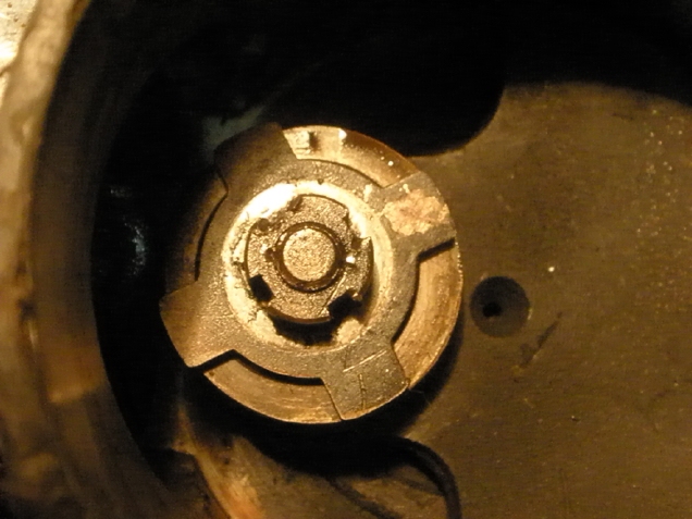

Hola, me llamo Pedro y soy nuevo en este foro, tengo una Guzzi Lario de 110 y el caso es que me he puesto manos a la obra para ponerla en marcha y me encuentro lo siguiente:
El piston esta agarrado, no se si será a consecuencia de un gripazo o que lleve mucho tiempo parada la moto, el caso es que no hay manera de soltarlo, aunque aún no lo he intentado con una prensa. Pero para ir a la prensa necesito quitar el tornillo en forma de cruz que va en el cigueñal, lado derecho y que acciona la toma de aire del carburador, para dejar suelta la biela y poder quitar el bloque junto con su querido pistón. Pero tampoco soy capaz de quitar este tornillo, que es liso por todas sus caras y tiene unas muescas en forma de cruz. No creais que no lo he intentado con un martillo y un destornillador, pero no, no hay manera, me lo voy comiendo y al finar la voy a fastidiar.

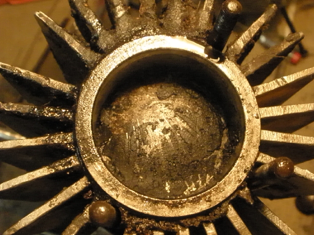

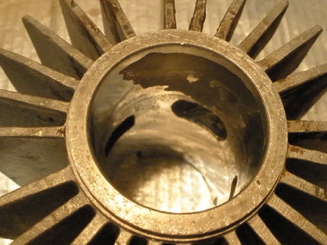

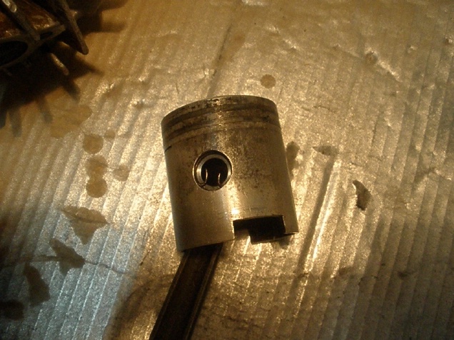

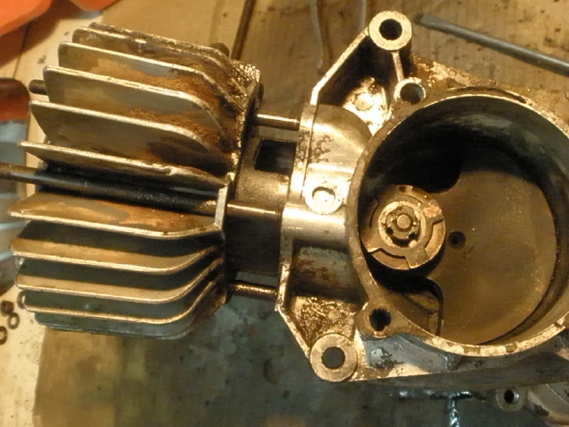

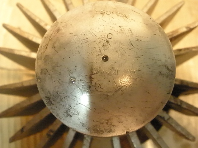

Aquí os dejo unas fotos del tema haber si os ayudo algo mas sobre lo que he dicho antes.
p31072009_11.jpg [ 256.46 KiB | Visto 4489 veces ]
esta es la culata vista desde arriba con el pistón muy pegado a su cul...

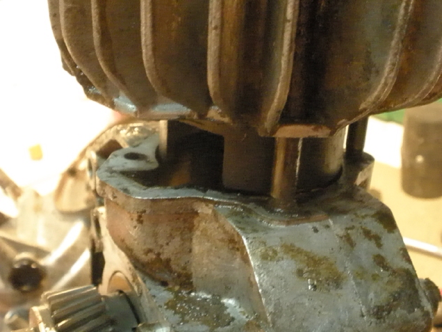

p31072009_12.jpg [ 182.38 KiB | Visto 4489 veces ]
esto es todo lo que se desplaza el pistón, claro con su culata agarrada.
p31072009_13.jpg [ 224.92 KiB | Visto 4489 veces ]
este es un plano de la culata y el cigueñal
p31072009_14.jpg [ 177.69 KiB | Visto 4489 veces ]
aquí os dejo un primer plano del tornillo que comento anteriormente.

Que opinais, tiene mala pinta?.
 Asunto: Re: Guzzi Lario Motor 110 ¡Ayuda!
NotaPublicado: 01 Ago 2009, 16:03
Buenas Pedro!!
Antes de nada, tranquilo, que todo tiene solución menos lo que todos sabemos.
Mi recomendación es que lo empapes de aceite (yo el que uso es el wd40, creo), y lo dejes reposar; yo no tuve ese problema, pero para quitarlo, hice lo que estás haciendo, con un destornillador plano y un poco de martillo, pero desde el lado del cilindro.
Lo del pistón agarrado, no se como puedes solucionarlo, pero creo que con lubricante y tiempo, debe de hacer efecto (mi padre dice que el aceite hace milagros!!! y la verdad, creeme que sí).
Así que lo dicho, échale bien aceite, y deja que lo absorba; si sigue duro, lo limpias y más aceite, que nunca está de mal.
Ya nos cuentas.

Gracias por tu recomendación, probaré otra vez echándole aceite a la tuerca y dejándolo reposar, porque la tuerca del cigueñal se aflojará igual que todas?, en sentido contrario a las agujas del reloj, no?. Lo que me da miedo es romper el eje del cigueñal, donde va la biela.
En cuanto a lo del pistón agarrado, lo tuve una noche bien remojado en aflojatodo y nada. Luego probaré haber si calentando la culata por fuera soltase algo. Un saludo y ya iremos viendo que pasa.
NotaPublicado: 02 Ago 2009, 11:42
Si, la rosca es normal, es decir, sentido antihorario para aflogar ( ayer mismo lo miré mirando que me falta por preparar).
No creo que rompas el eje, pero hazlo con "cuidado" para que sufra lo menos posible.
Lo del pistón... no se de nadie que lo tubiese agarrado como lo sacó, lo siento.
Suerte!
NotaPublicado: 04 Ago 2009, 07:01
Registrado: 25 Jul 2009, 20:10
Mensajes: 18

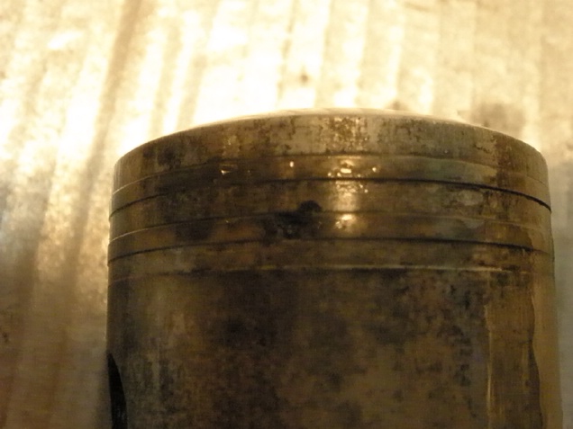

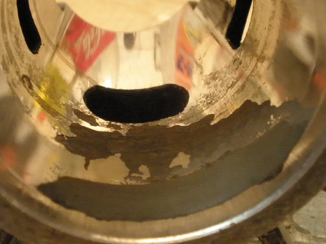

Hola de nuevo, gracias por vuestra ayuda, he conseguido sacar el tornillo de la biela, aunque ha quedado un poquito dañado, supongo que podré conseguir uno o incluso reutilizarlo en el peor de los casos. También he sacado el pistón con ayuda de una prensa casera y parece que no esta mal lo único que tiene pegados los segmentos, supongo que metiéndolo en aceite se soltaran. Lo que no esta tan bien es el cilindro que tiene como el baño de acero desgastado, luego pondré una foto para ver si se puede lapar o poner una camisa o arreglerlo de alguna manera. De momento me dedicaré a limpiarlo y ya os iré contando.

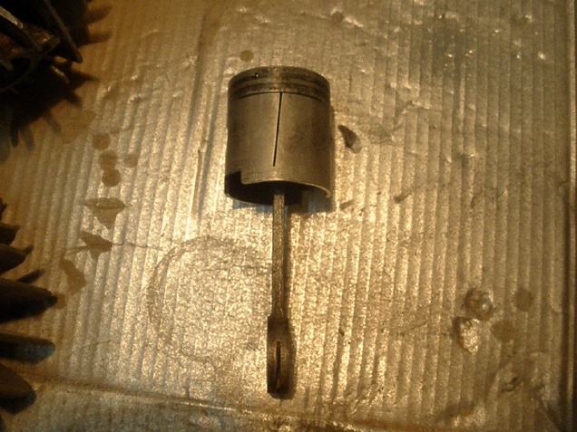

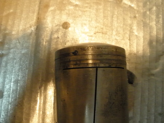

ok Perico buenas Soy Murdock ya lo tienes solucionado el tema es que tienes q llevar el cilindro con el piston de muestras a un rectificador pero ojo llevalo tu en persona no se lo des a terceros que luego vienen las cagadas a no ser que sea de confianza es algo muy economico te colocaran un piston segun la rectificada que acepte el cilindro con sus segmentos nuevos hay que ver como anda de juego el rodamiento del cigueñal y como esta el muñon del mismo para quedarte tranqulo siempre recomiendo que se lleve todo el conjunto y listo que mas da 20 que 21 se hace todo si es q hace falta y si no se deja se arma todo bien limpito bien lubricao y a rodar ya me diras algo

Hola Murdok, aquí te adjunto unas fotos del pistón y del cilindro a ver que te parece.
piston_77.jpg [ 142.77 KiB | Visto 4380 veces ]

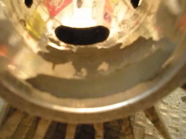

Estas fotos que pongo a continuación corresponden a la parte interior del cilindro, ya que he leido en un foro esto:" Mezcla. En el motor de dos tiempos, debido a sus caracteristicas de funcionamiento, se debe suministrar el lubricante conforme lo consume la maquina. Esto se logra mezclandolo con la gasolina. La proporción de aceite varia segun las particularidades de cada motor; en la "110" debe ser del 2%. Este cambio respecto al modelo "65" es por el cilindro de aluminio cromado que se montaba en este modelo."
Qué te parece? "cromado", tu crees que esto tendrá arreglo?.
