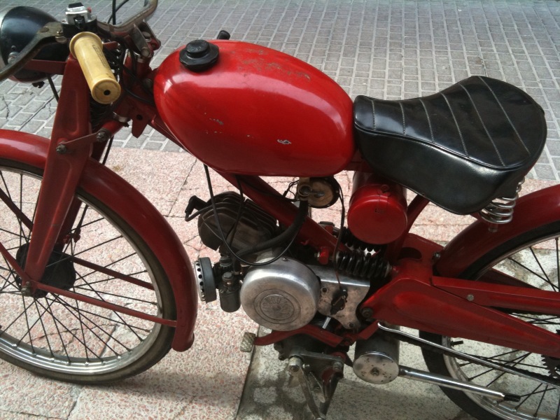

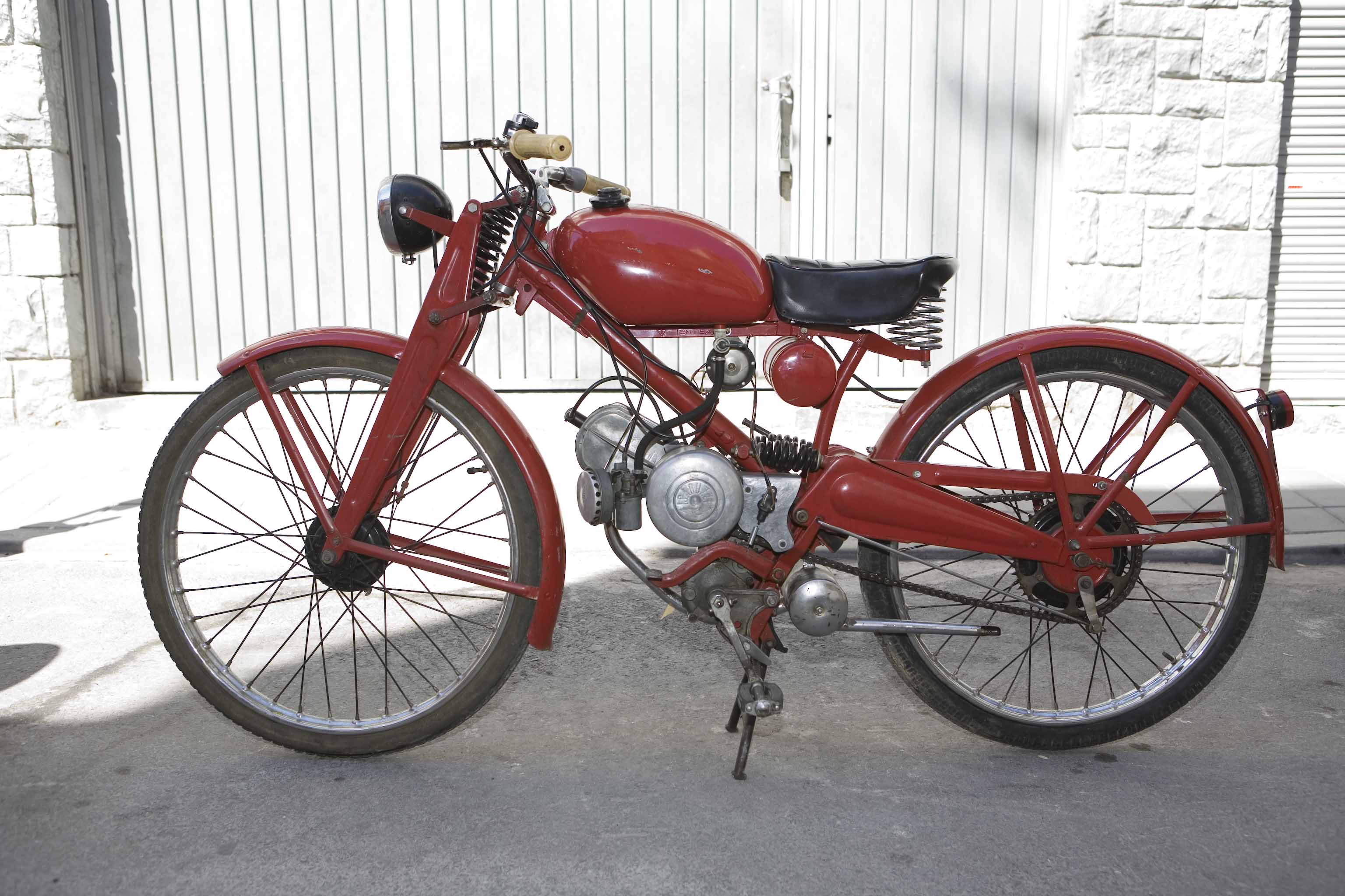

muy buenas a todos.
lo mejor sera empezar desde el principo,
a primeros de marzo navegando por la maneta en busca de piezas para mi seiscientos
me equivoque al pinchar y entre en las motos clasicas y se cruzo en mi camino sin buscarla
una hispania de 49 que vendian en barcelona, porcierto yo soy de alicante.
me puse en contacto con el propietario y acordamos un precio de 1.800 con papeles , transferida y el embio.

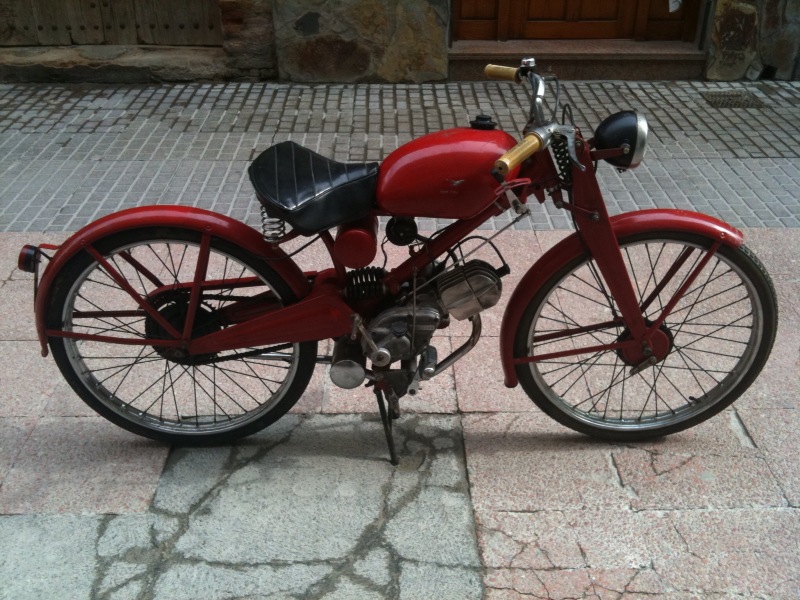

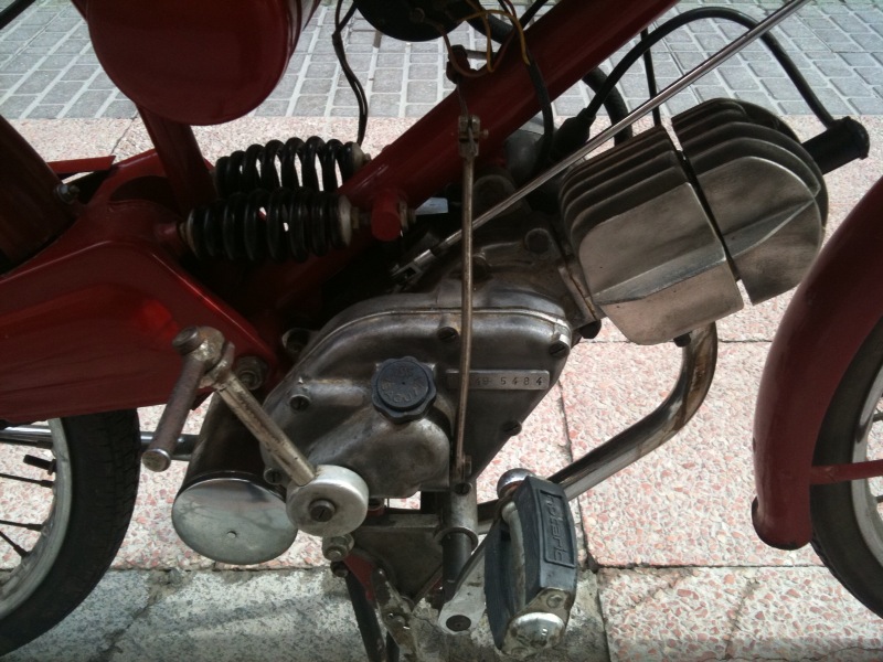

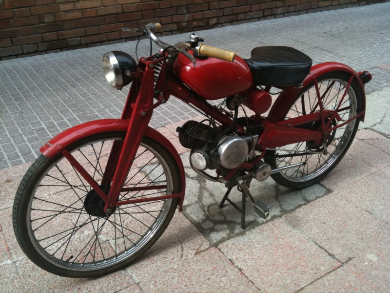

os pongo las fotos que el me mando al principo del trato.
foto.jpg [ 188.18 KiB | Visto 4985 veces ]
foto 3.jpg [ 190.58 KiB | Visto 4985 veces ]
foto 2.jpg [ 160.24 KiB | Visto 4985 veces ]
foto 4.jpg [ 175.16 KiB | Visto 4985 veces ]
foto 5.jpg [ 184.41 KiB | Visto 4985 veces ]
bueno como podeis ver si esto funciona, la moto estaba bastante entera pero lejos de estar decente.

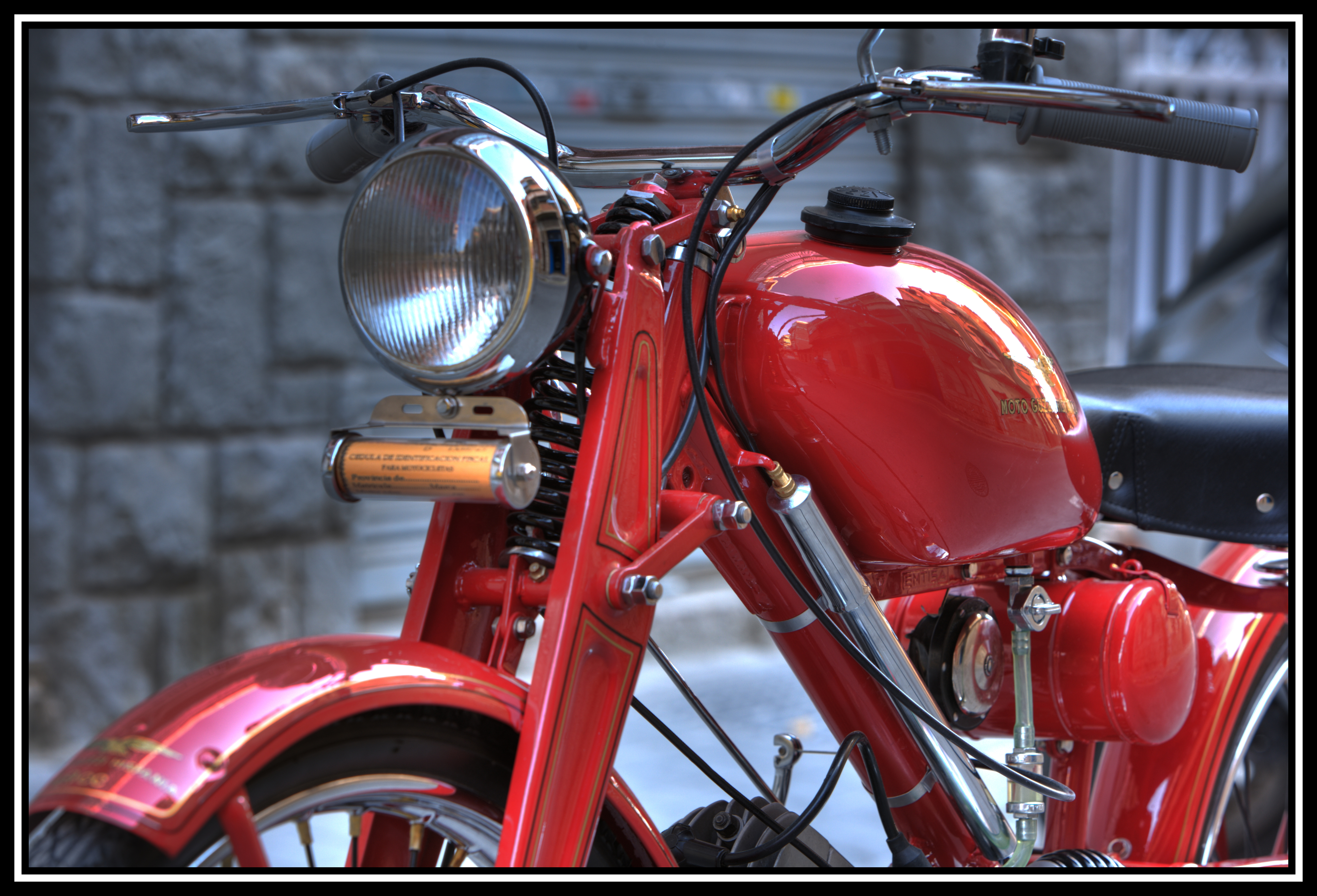

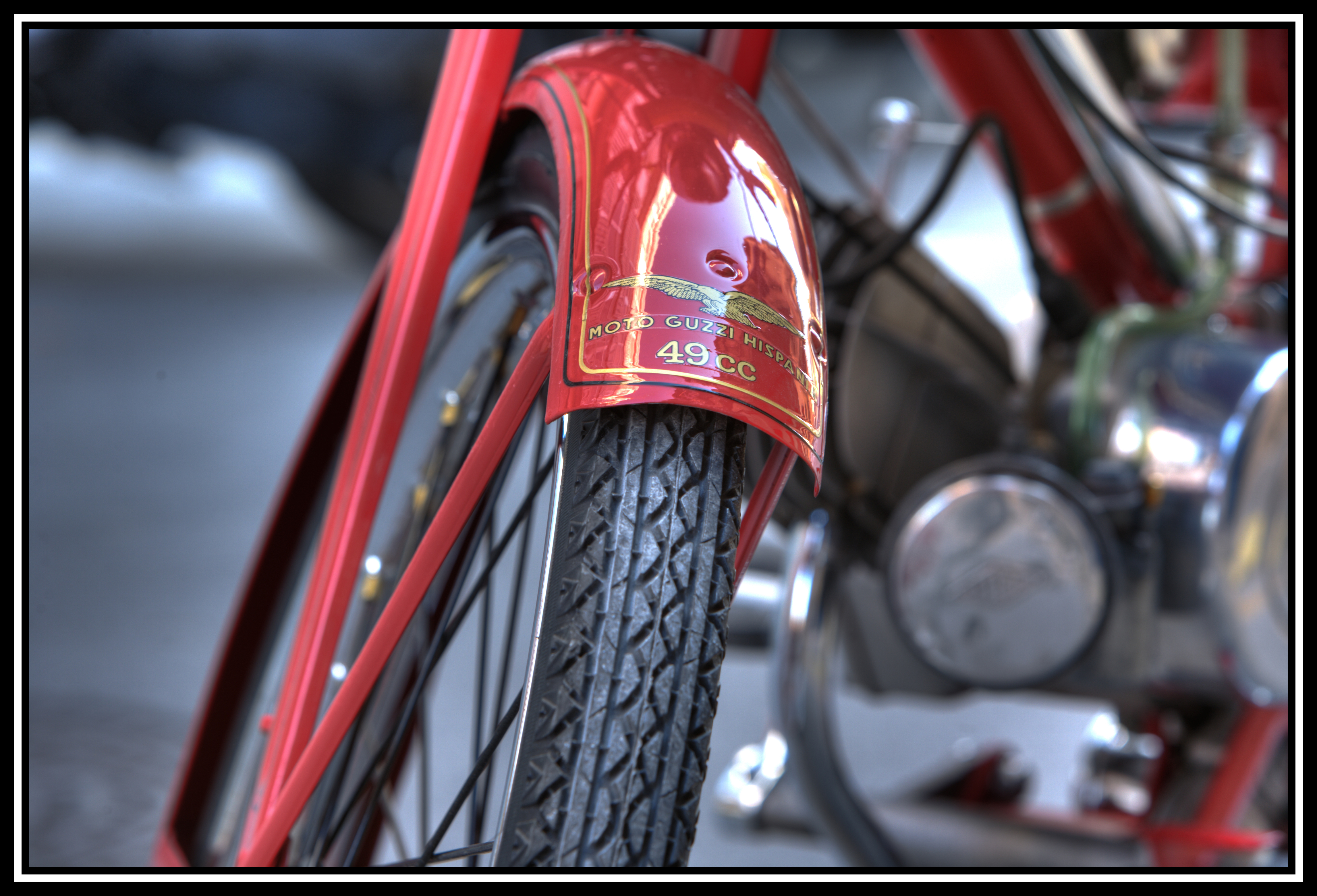

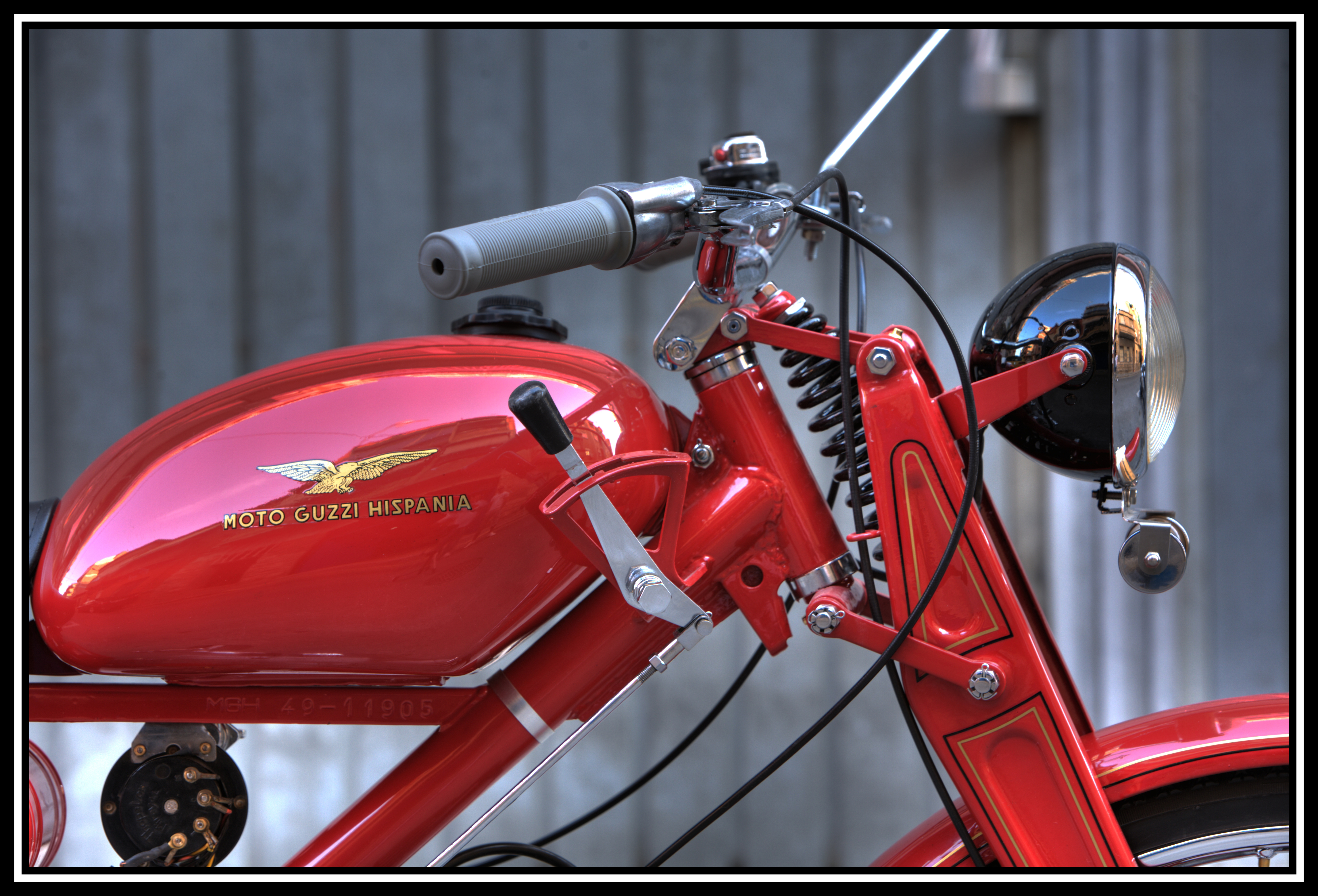

despues de un largo trabajo de pulido en la tarnilleria porfin llego el dia de montar,

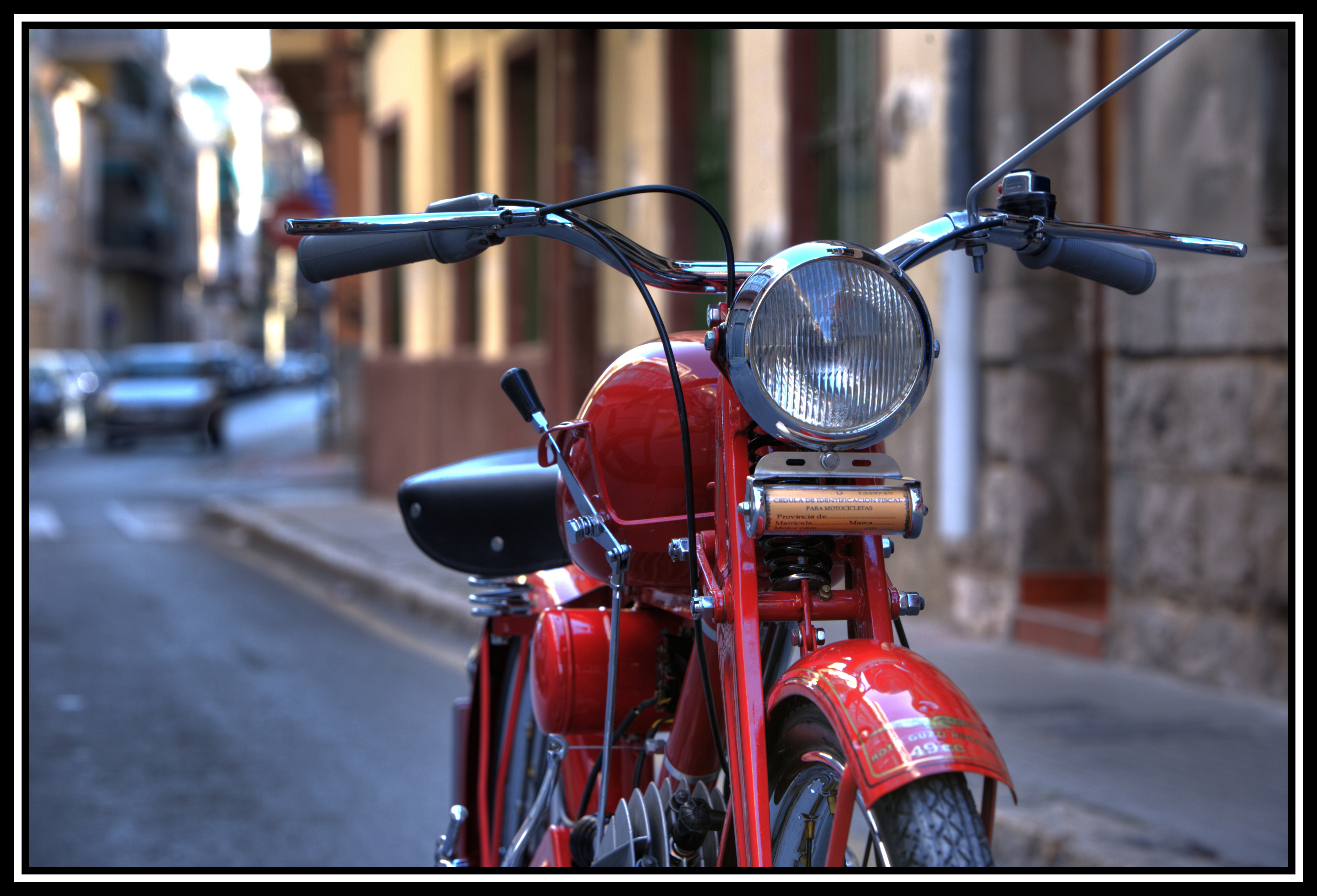

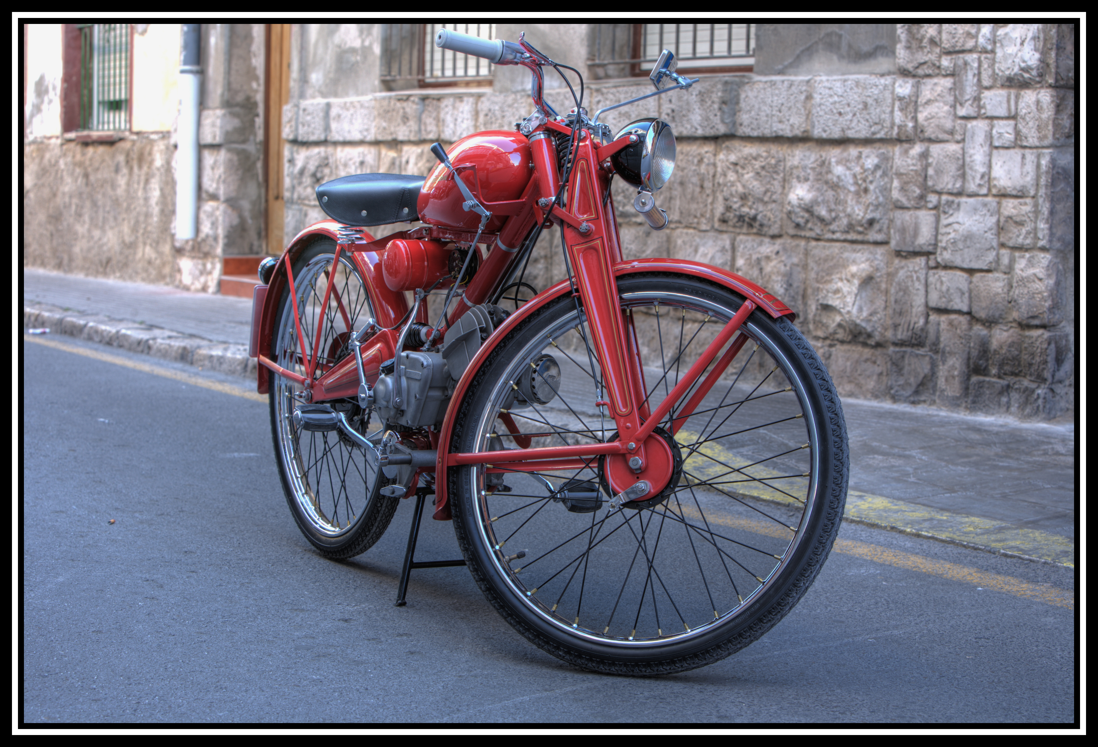

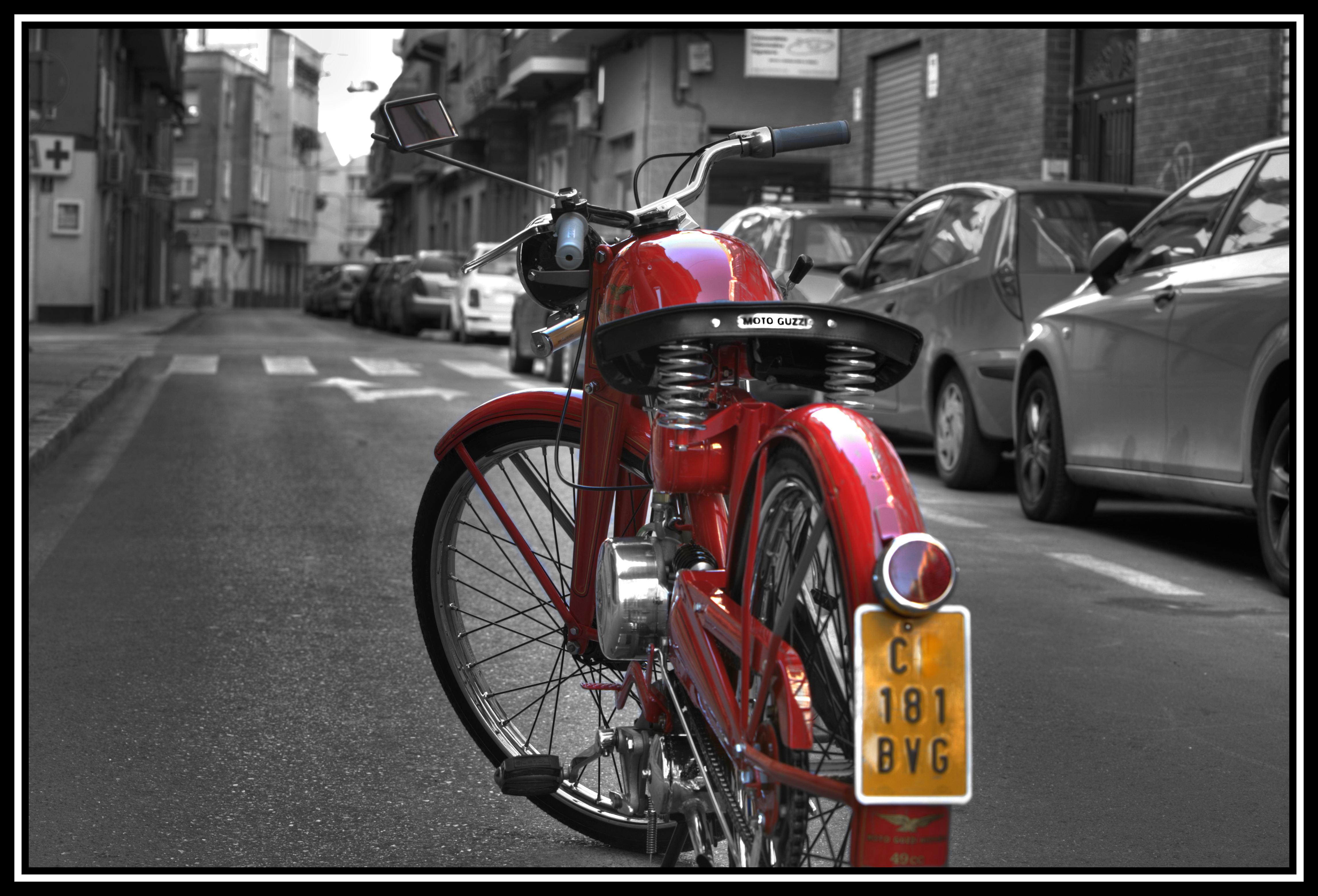

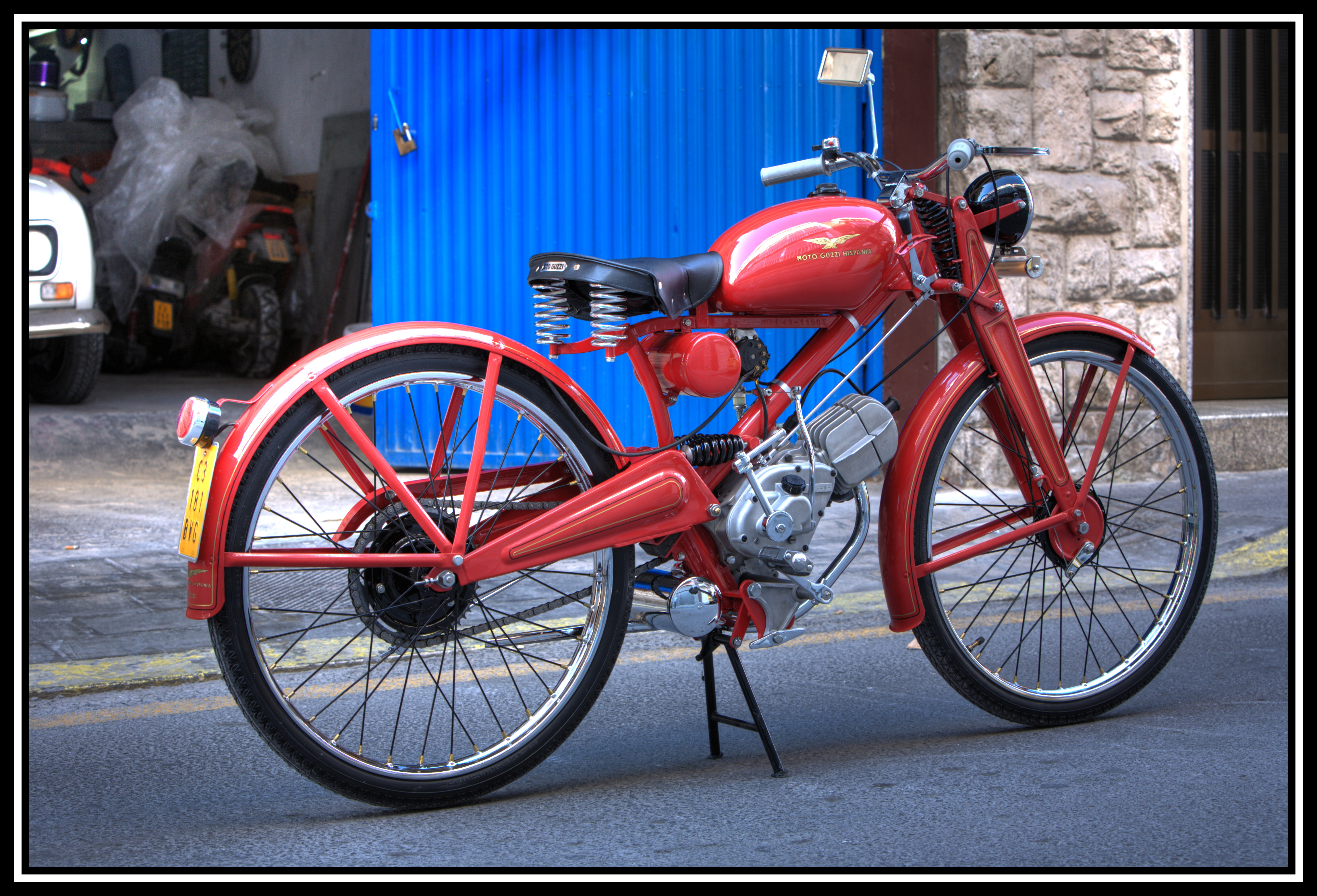

bueno despues del rollo que os e soltado sera mejor que ponga alguna foto del resultado final,
por cierto el color que me dijeron el tal set nearco cuando lo vi se me calleron los paillos al suelo y pense que no merecia la pena el trabajo que estaba realizando para ponerle ese color asi que lo elegi en una carta a mi gusto, total para gustos los colores.
bueno no me enrollo mas y os enseño el resultado final aver que os parece.
decir que tambien soy aficionado a la fotografia por eso vereis que las fotos son un poco diferentes.
l

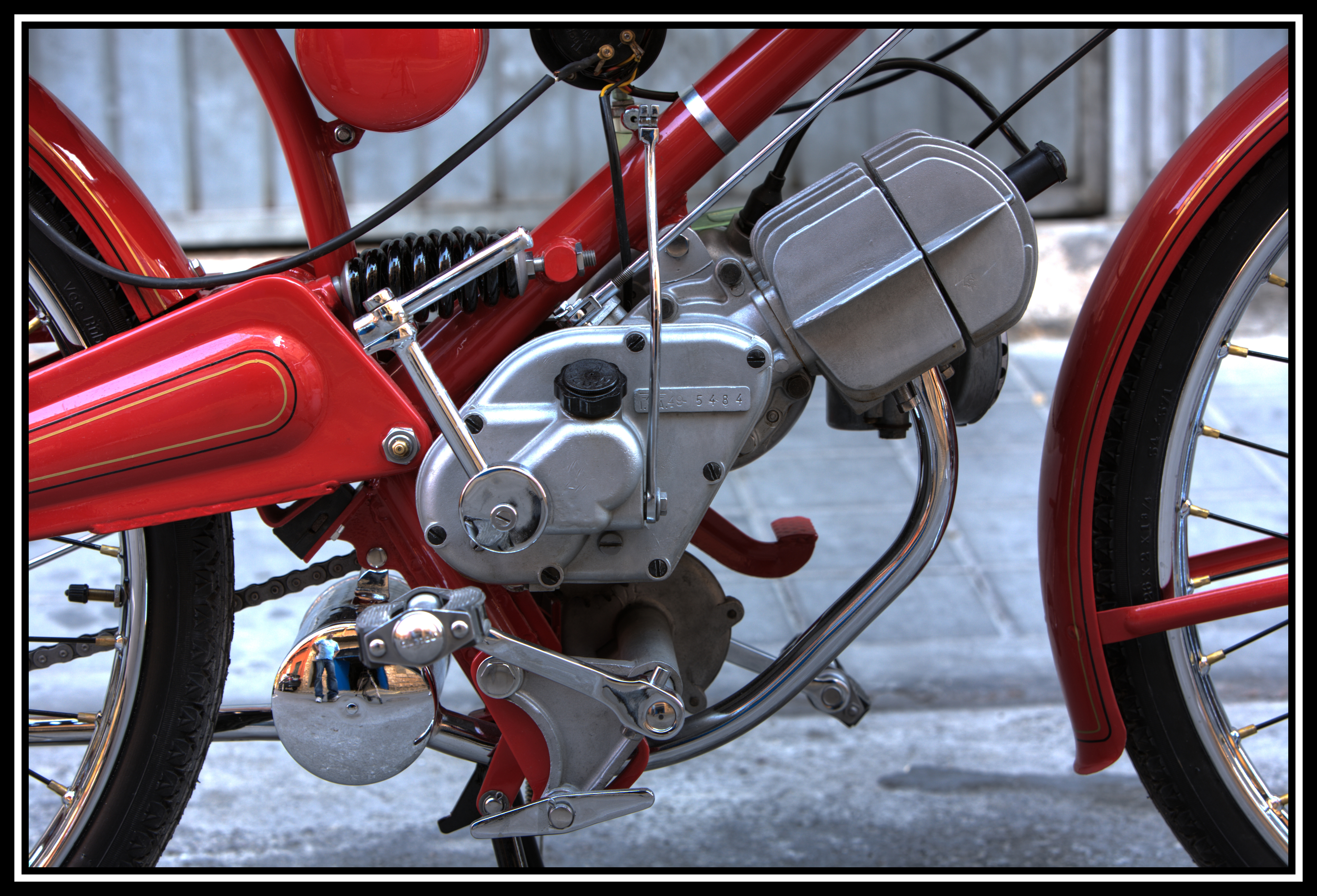

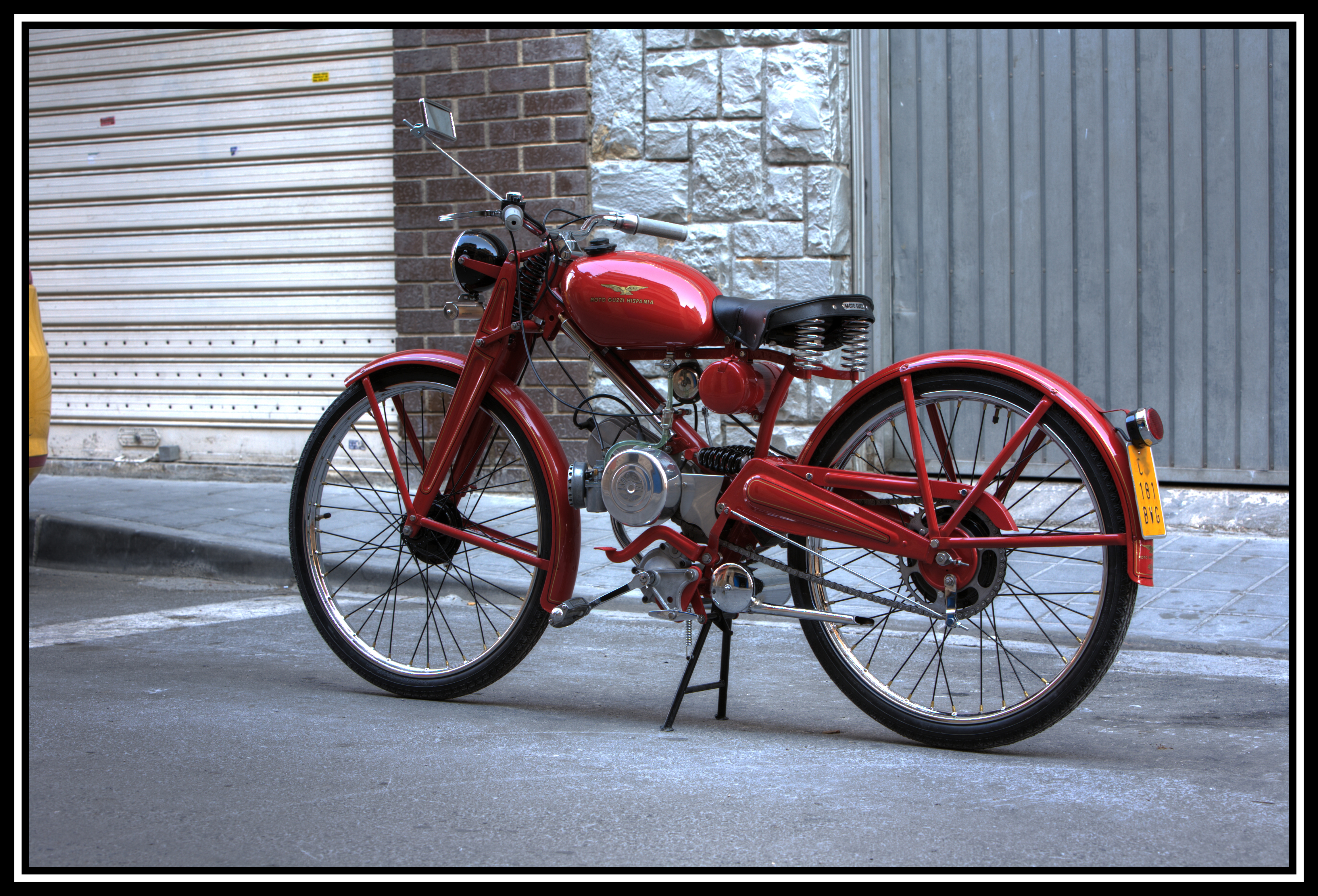

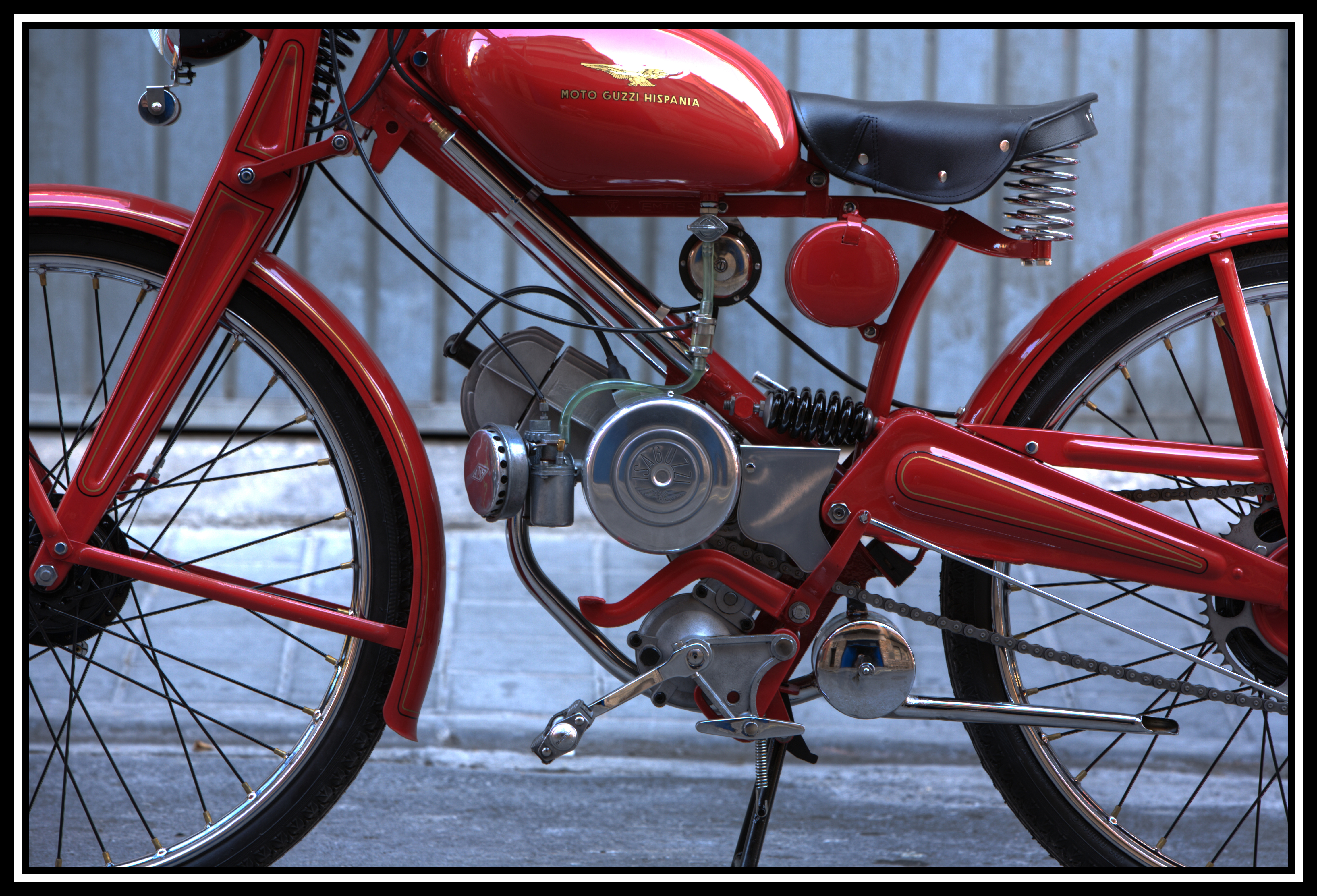

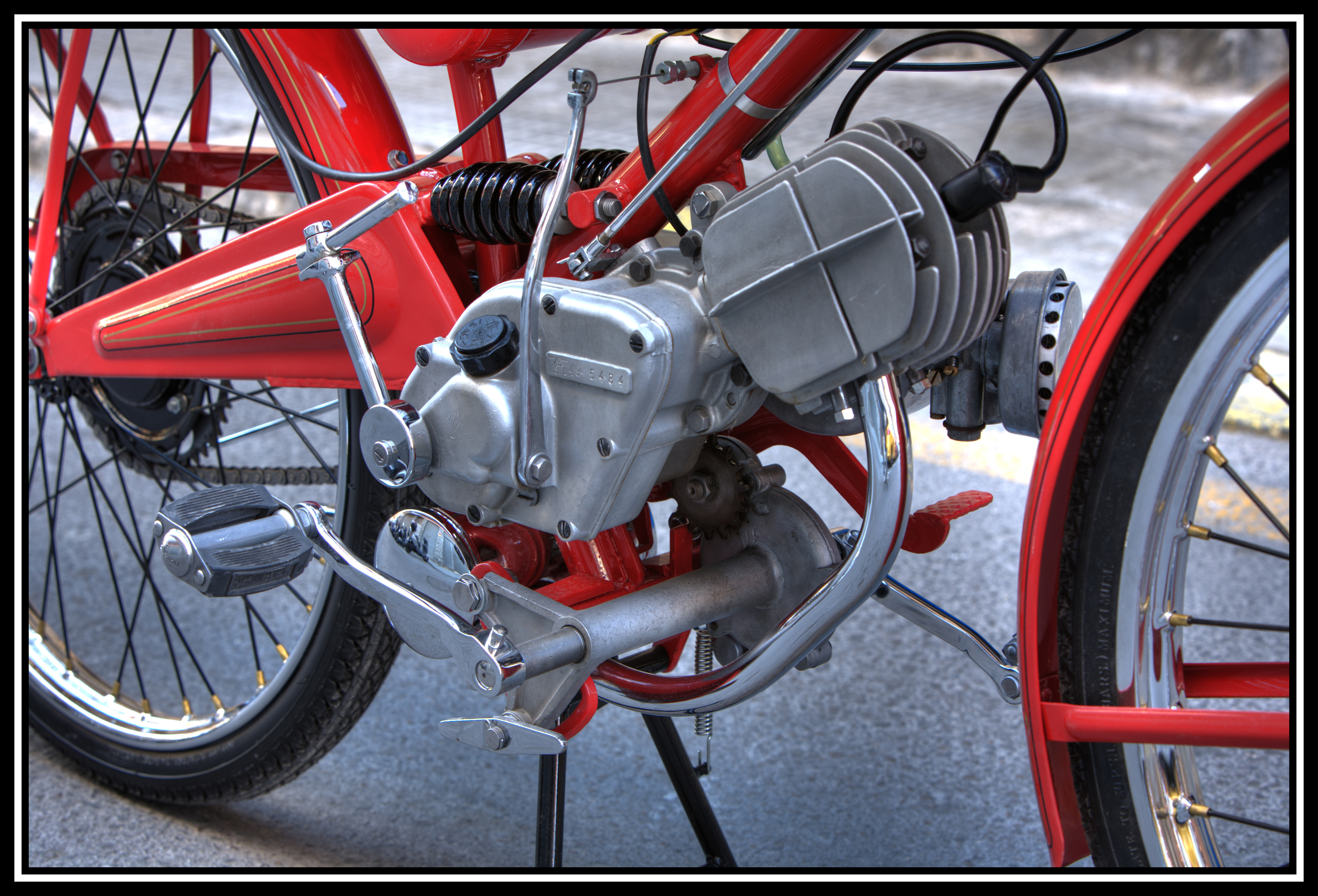

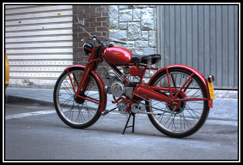

IMG_3280_1_2_tonemapped.jpg [ 9.08 MiB | Visto 4967 veces ]
IMG_3286_7_8_tonemapped.jpg [ 8 MiB | Visto 4967 veces ]
esta es una de mis favoritas la e titulado viaje en el tiempo
IMG_3289_90_91_tonemapped..jpg [ 5.26 MiB | Visto 4967 veces ]
IMG_3292_3_4_tonemapped.jpg [ 6.38 MiB | Visto 4967 veces ]
bueno espero que os guste, en otro rato sigo poniendo fotos para que veais el resultado final.

Una buena restauración, aunqueeeeeeeeee has cambiado el piloto, veo que no son los mismos, ¿ es así ? me podrías mandar fotos del antiguo?

bueno voy a subir las fotos que quedan, y en cuanto al piloto se lo cambie por que no me gustaba
para nada, siento no poder colgar alguna foto del piloto por que no tengo ninguna en la que se vea bien y lo tire cuando termine la restauracion junto con el resto de las piezas viejas.
