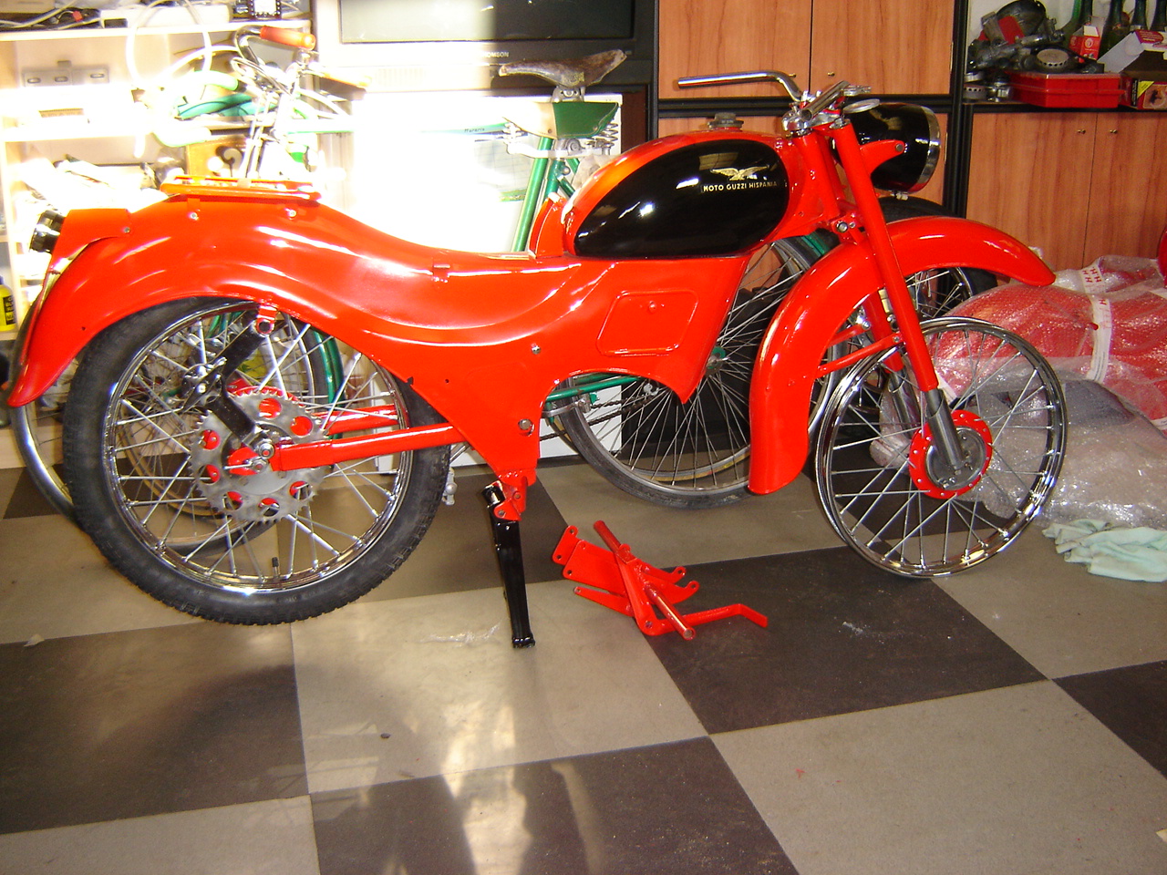

las medidas de los radios que tiene mi 98 son 18.5 y 19 en la rueda trasera mitad de 18.5 y mitad de 19 y en la delantera lleva 20.5 y 18 mitad y mitad
nu 001.jpg [ 585.87 KiB | Visto 4025 veces ]

Muchas gracias por la ayuda Miguelhm, y vaya pinta tu 98.
Un saludo.
