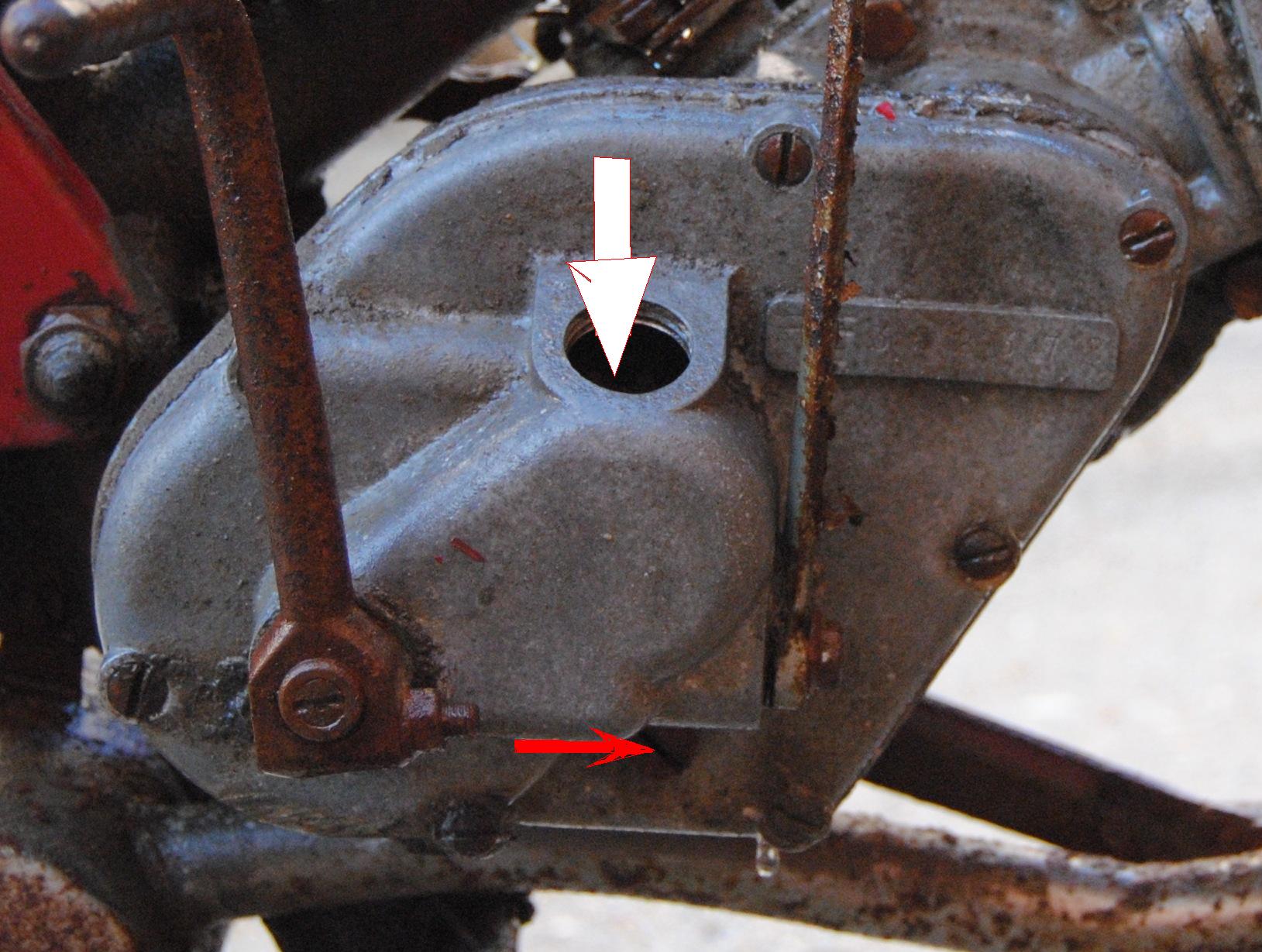

:hola soy nueva y pues me alegra tu restauracion yo te cuento q x falta de una guzzi me regalaron dos q eran de mi suegro.
las hiban a tirar y yo dije q si me las daba me dijo q si
ya me puse en la obra d restaurar una x esta conpleta la desmonte y la pinte solo me falta algunas cosillas.ah y saber q cantida de aceite se pone en el motor q no lo pillo.

para saber la cantidad de aceite que necesitas se procede de la siguiente manera, abres el tornillo del carter y añades aceite por el agujero hasta que salga por la espita, eso es lo que pone en el manual que puedes encontrar en este foro.

carter.JPG [ 283.17 KiB | Visto 4340 veces ]
