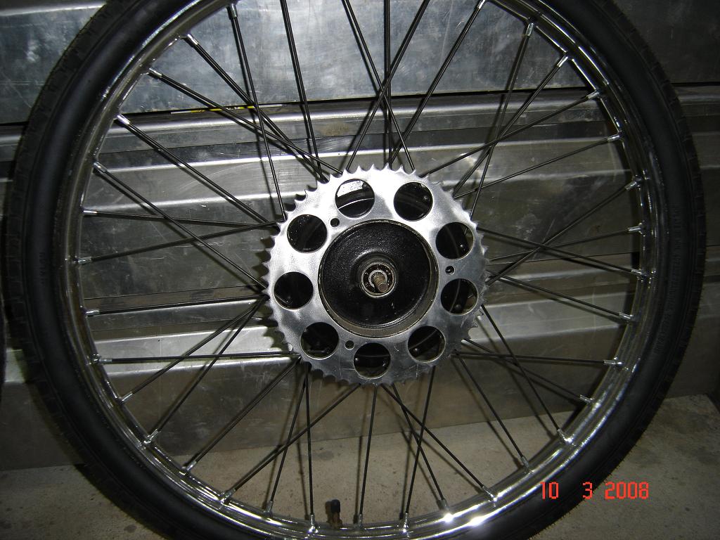

Hola a todos, despues de un parentesis en el cual nos hemos dedicado a arenar la moto, ratito a ratito, ya que no hemos podido dedicarle mas tiempo, seguimos poniendo fotos del progreso que estamos haciendo.
Nos pusimos a radiar las ruedas, y lo conseguimos, pero no nos queaban muy bien tensados los radios, así que decidimos pedir ayuda a un buen amigo, que es mecanico y nos dijo que nos lo haria encantado, así que le llevamos a él las ruedas montadas, y en unos dias nos las devolvió perfectamente equilibradas. Muchas Gracias Pepe!!
RODES.JPG [ 141.5 KiB | Visto 2664 veces ]

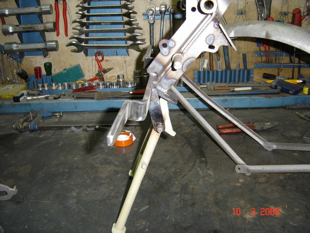

Otro asunto que nos ha tenido muy ocupados, ha sido el tema del caballete de nuestra Guzzi, el soporte estaba roto, y la parte del chasis donde se sujeta el caballete estaba doblada, así que al final decidimos de reconstruir toda esa parte y este es el resultado:
CABALLET.JPG [ 144.99 KiB | Visto 2665 veces ]
Este fin de semana, aprovecahndo que no hemos ido a ningun sitio, le hemos dado una capa de imprimación, y ya casi esta lista para pintar. Ya pondremos fotos de como esta todo imprimado, ya que todavia no las hemos hecho.
