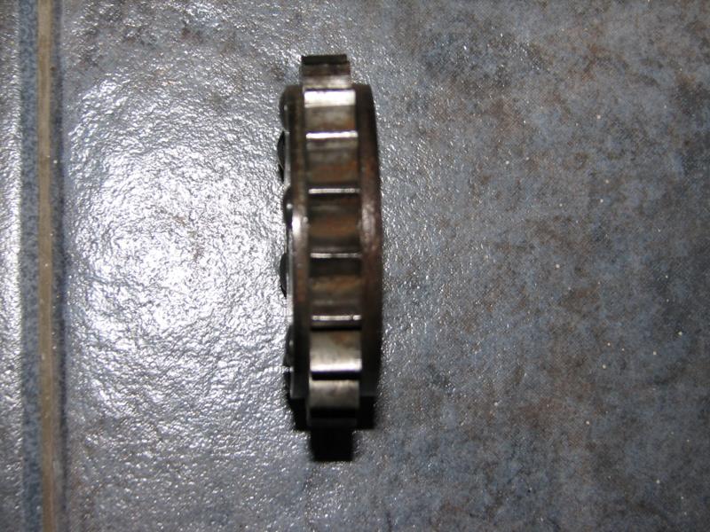

Creía que te referías a este piñón. El que tu me comentas está montado en su eje. En unos días creo que no lo voy a poder quitar para hacerle unas fotos. En cuanto pueda lo desmonto para que lo veas y te digo medidas.

Gracias COBRA, ese mismo creo que es, va en el mismo eje de salida junto con el piñon de ataque lo que pasa es que en el gráfico se ve desmontado y al lado, montado. Moriana en el post que puse de "AYUDA GUZZI 98" me envia la foto del piñón sin las tapas y sin nada dentro y tiene 4 taladros y este que me muestras tu tiene 6, pero supongo que sera igual, al no tener las tapas me da igual hacerle 4 ó 6. Grácias, te quedo muy agradecido. SALUDOS.

Sandalio, si es éste el piñón por el que preguntabas, le envío otra foto para que lo puedas ver. Las medidas son:
Diámetro exterior (de vértice a vértice del diente) - 64
" cuerpo (sin diente) - 54
Grosor cuerpo - 15
" diente - 8
