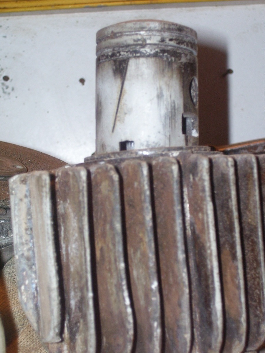

hola klis si as desmontado el piston me podrias decir si tu piston lleva una ranura de arriba hasta unos 5 m/m a la parte de abajo y otra horizontal por debajo de los segmentos .
y si no que alguien me explique si tiene que ser asi para el engrase

yo tengo un piston de una cardellino que tiene esa ranura y vi en una feria otro de 65 que tambien la tenia, (la vertical) siempre pensé que era para favorecer el engrase como tu dices
lo que nunca vi fue la ranura horizontal.

tienes razón angelhm tambien tiene la ranura horizontal, nunca me habia fijado :oops: :oops: :oops:
100_2961.JPG [ 297.33 KiB | Visto 3126 veces ]
Hola angel, pues no lo se, porque chacho, basta que quiera ponerme manos a la obra para no tener ni un momento, así que no se si lleva esa ranura o no,aunque por lo que parece, debe de llevarla; ya lo veréis cuando lo desmonte, espero que no sea dentro de mucho, pero mas vale no decir nada, porque...
Pues ya hemos visto que si tiene esa ranura, :lol: :lol:
