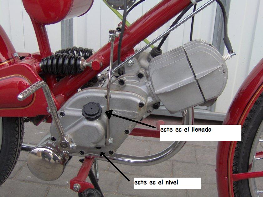

En el caso de que le hechara de mas sin querer, por donde dices Miguel que lo tiraria?
 Asunto: Re: ayuda con el aceite del embrague???
NotaPublicado: 04 Nov 2008, 22:52
le aflojas el tornillo y vacia el sobrante por aqui
