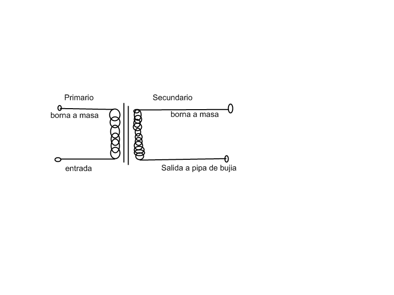

 Asunto: Re: BOBINA GUZZI-73
NotaPublicado: 05 Dic 2008, 00:00
Bueno te comento:
Una bobina para que lo comprendas son dos espirales independientes. La primera llamada primaria crea un campo magnético sobre un núcleo de hierro y posteriormente el otro espiral llamado secundario capta por el campo magnético creado por el primario y da una salida de corriente.
Puedes con un polímetro medir la resistencia de ambas bobinas. Con una pinza en masa compruebas que tanto en un lado como en el otro ofrecen resistencia ya que de lo contrario estaría cortada. Ambas tienen que darte resistencia distinta.
No se si me he explicado bien pero si tienes dudas pregunta.
