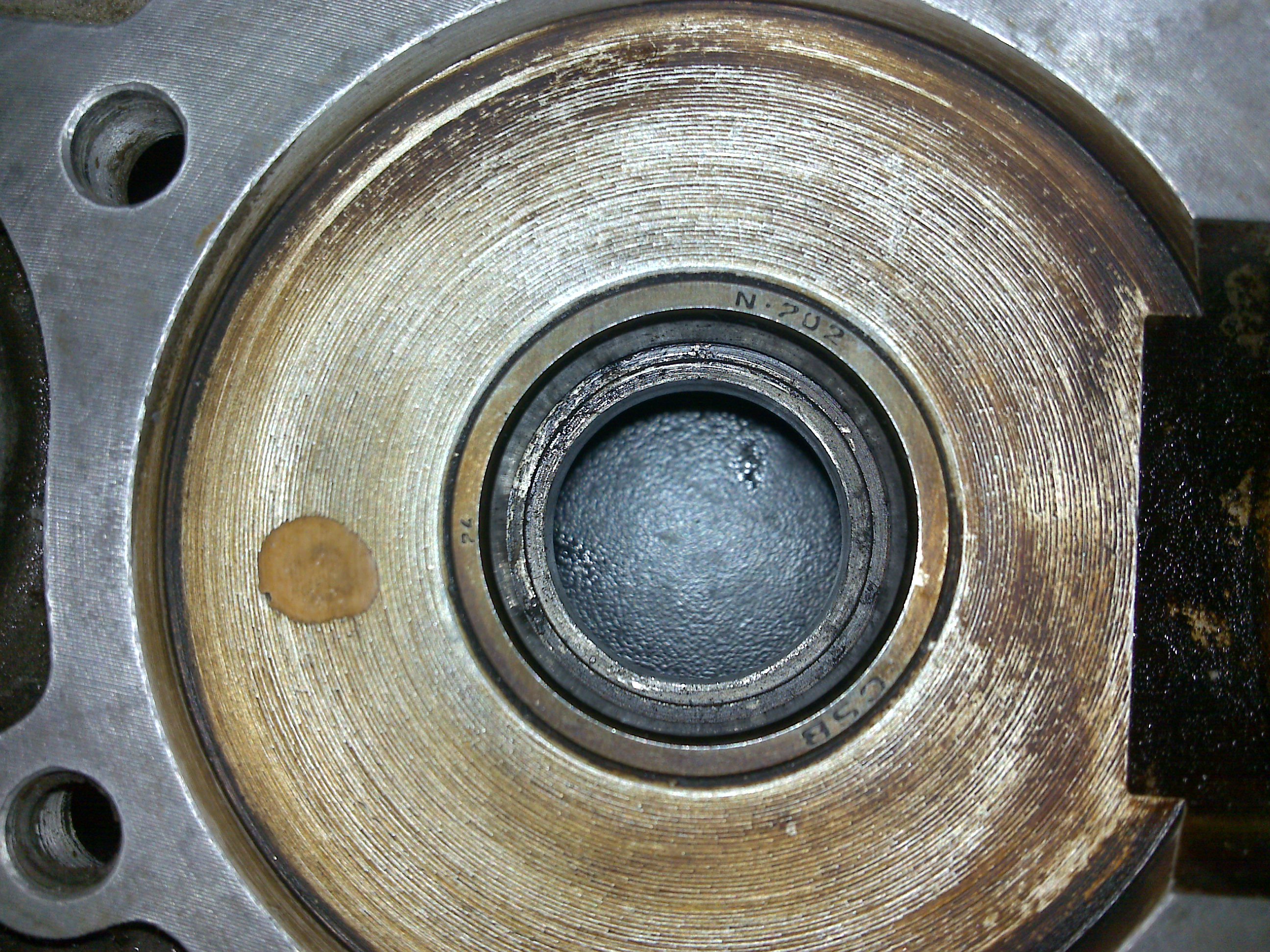

Hola he comenzado a restaurar la 73 en concreto el motor, con mucha paciencia y valor/temeridad he conseguido desarmarlo, pero me he encontrado con problemas que os expongo para ver si me aconsejais. Sé que entre vosotros hay verdaderos expertos que me pueden ayudar.

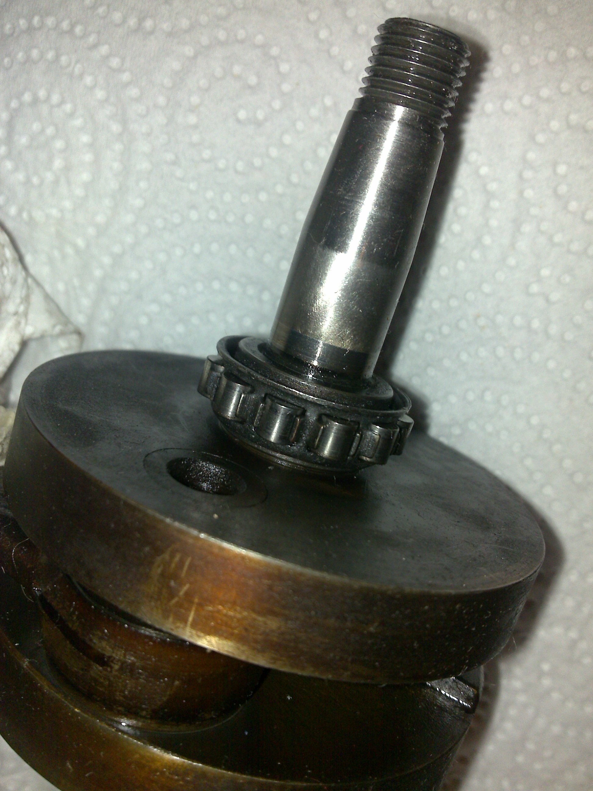

1) Al separar los carteres del motor y sacar el cigueñal, la pista exterior del cojinete de rodillos se ha quedado insertada en el carter y no se como sacarla, no hay muesca/ranura disponible para poder usar un extractor de interiores u otra herramienta, por otra parte en el eje del cigueñal se ha quedado insertado el bloque de los rodillos y tampoco veo facil el sacarlo sin dañarlo ya que apenas hay sitio para meter una herramienta/extractor, ¿qué hago? . Pongo fotos.
2) dispongo del nuevo rodamiento del mismo tipo , pista exterior y cuerpo de rodillos separados, ¿como lo coloco, si consigo sacar el viejo, inserto la pista exterior en el carter y los rodillos en el eje del cigueñal tal como está ahora el viejo?

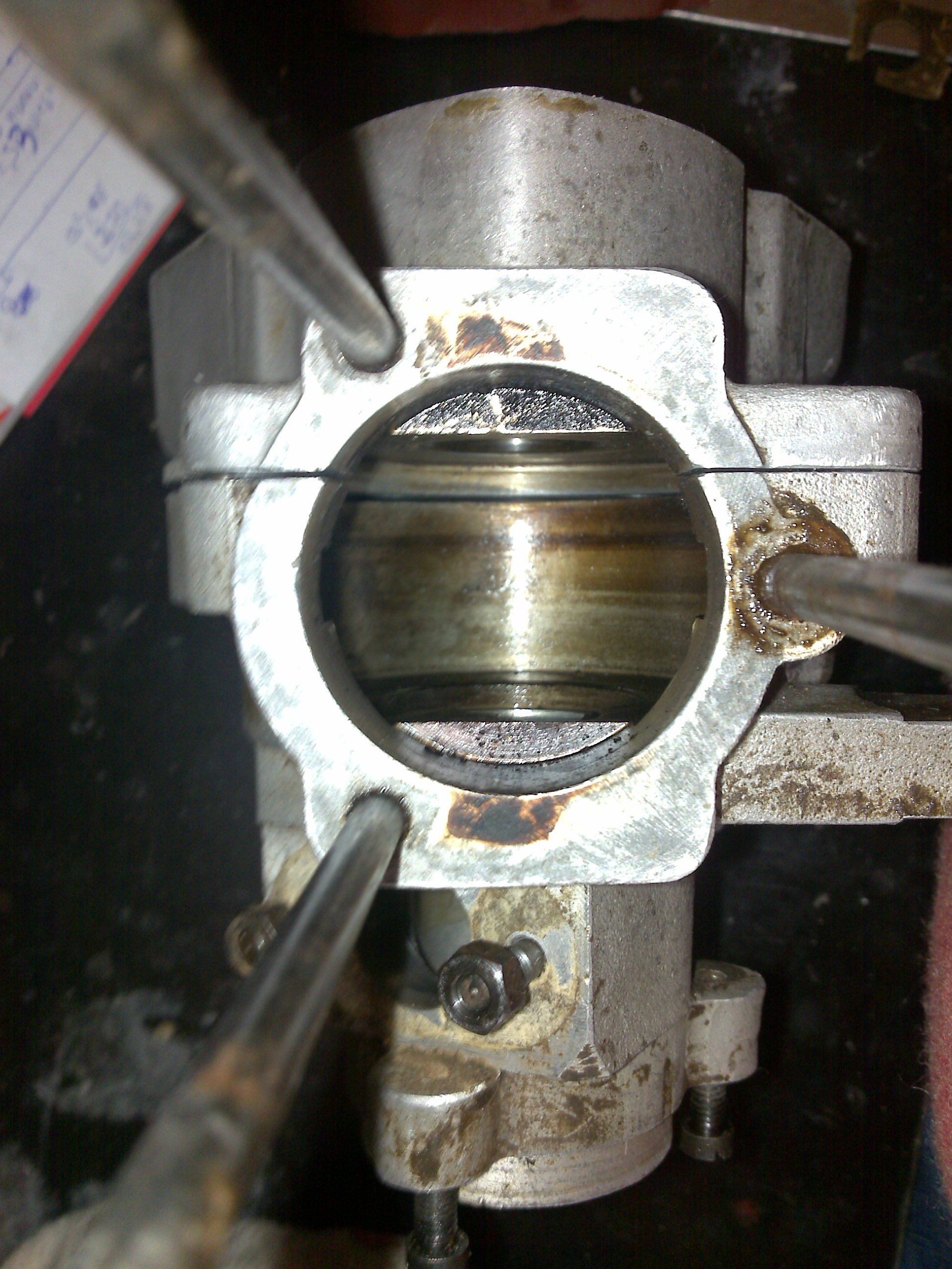

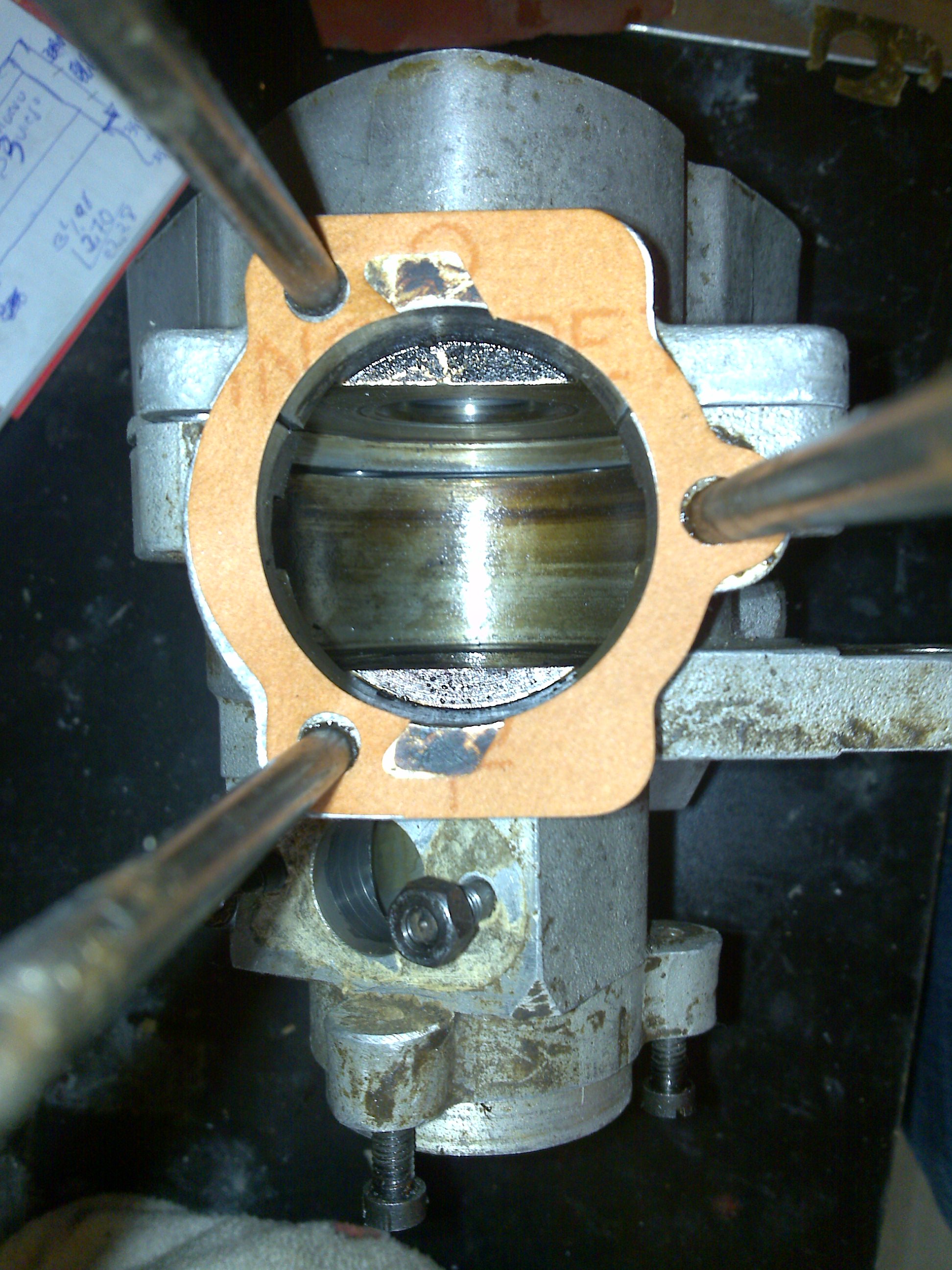

5) las entrada de las lumbreras de admisión en el cilindro no están mecanizadas en los carteres, fijaros como estan marcadas las huellas de los conductos del cilindro en la base de los carteres. En la junta de unión con el cilindro sí estan recortadas. ¿no sería conveniente mecanizarlas para mejorar la admisión al pistón. Como en el caso anterior ¿hay que untar esta junta con algo?. Pongo fotos

Gracias David por tu ayuda, solo decirte que ya lo he intentado con la pistoda de aire caliente, dandole unos golpes al carter que no a la pista ya que no tengo acceso a ella, fíjate en la foto que no puedo darle por detrás a la pista externa que se ha quedado insertada en el carter, me lo impide el propio carter, ese es el problema y no puedo coger la pista ni empujar con nada, solo pienso que en último extremo me queda el recurso de perforar la pista y apoyarme en los agujeros hechos para sacarla.
Con respecto a los rodillos que se han quedado en el cigueñal también lo he calentado con la pistola un montón y no se libera. Si no hay otra solución ya que tampoco hay mucho hueco entre el cigueñal y los rodamientos para meter un extractor y si alguien no me ayuda, tendré que extraerlo a lo bestia con el riesgo seguro de romperlo.

ami me paso igual y al final con la dremer le hice unas muescas para meterle un destornillador y salio

Lo primero para el tema de la pista siempre puedes recurrir a soldarle un tornillo en el interior del rodamiento y posteriormente tiras del tornillo. (Claro si eres fino con la soldadura ya que no puedes soldar en el aluminio ya que la cagas) otras veces cuando se ponen a dar por el culo les hecho un cordón de soldadura alrededor y esto les hace encoger y se caen solos. Pero prueba lo del tornillo que es muy eficaz.
Segundo con el tema de cómo colocar el rodamiento una vez sacada la pista monta el rodamiento completo sobre la carcasa y posteriormente monta el eje.

Quinto. Muy buena observación con lo de las entradas de las lumbreras y SI llevas razón mejora mucho la admisión y el rendimiento de la moto.

Como me indicas voy a mecanizar las entradas de los transfer en los carteres.
Con los rodillos que se han quedado en el cigueñal los quito a lo bestia con un extractor y calor o conoces de otro truco como el de soldar el tornillo en la pista exterior.
