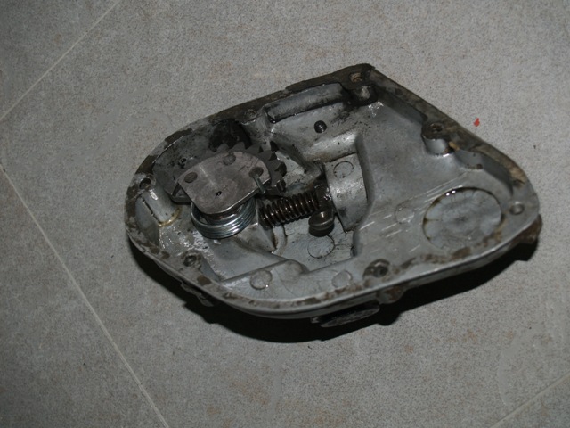

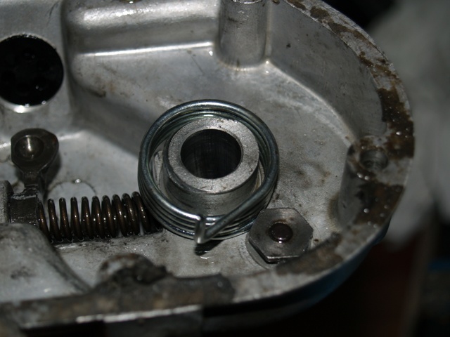

 Asunto: Re: Arranque a patada..¿?¿?¿'
NotaPublicado: 31 Ago 2008, 08:10
Como bien te dicen eso de que la palanca no suba es cuestión del muelle. Avería batante habitual, por cierto.
Te pongo una foto para que veas donde va.
P4122062.JPG [ 89.92 KiB | Visto 3410 veces ]
P4122063.JPG [ 98.16 KiB | Visto 3410 veces ]
