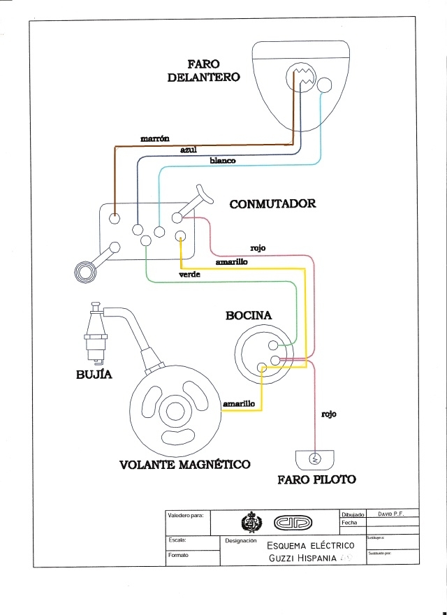

Por si te puede ayudar.
esquema eléctrico guzzi.jpg [ 149.66 KiB | Visto 3556 veces ]

El esquema del dibujo la bobina de alta la lleva en el interior del volante magnético. Pero si la tuya ya se lo han puesto en alguna ocasión fuera el esquema puede variar en alguna cosilla.

Bien, ese es el esquema que me corresponderia , y es todo correcto, excepto que tengo un cable negro que sale desde el conmutador y otro que sale junto con el amarillo desde la bobina , la bobina esta en el interior del plato, ya he visto alguna que lo lleva fuera pero no es mi caso, voy a ver lo que se dice, he intentare ver otras por si es el mismo caso y puedo observarlo, pero si no cuando la ponga en marcha hare lectura y porbare a juntarlo con el otro negro .... y obsevar
