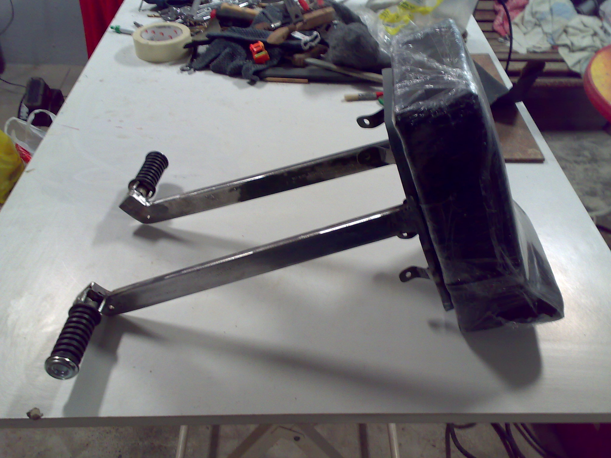

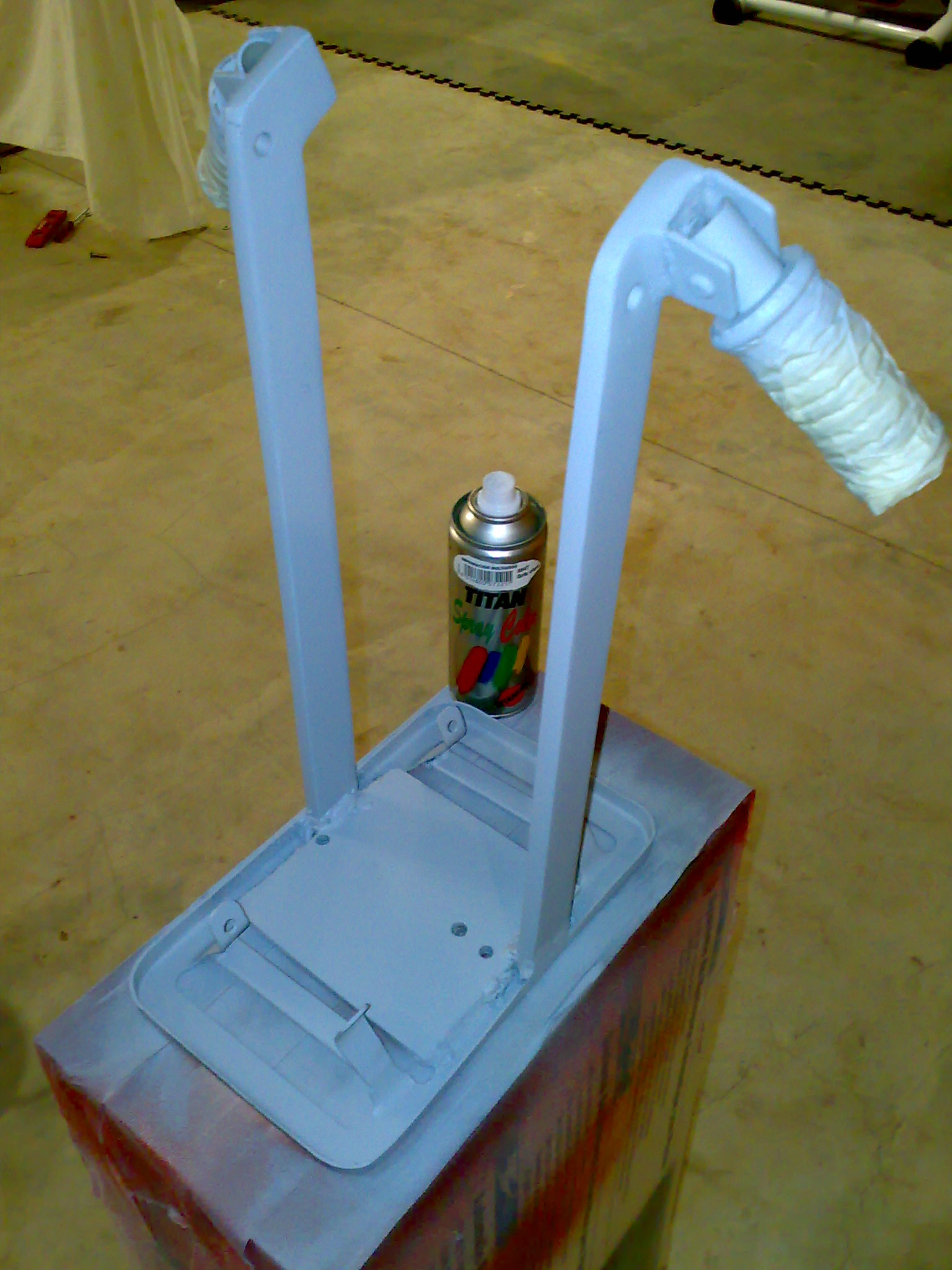

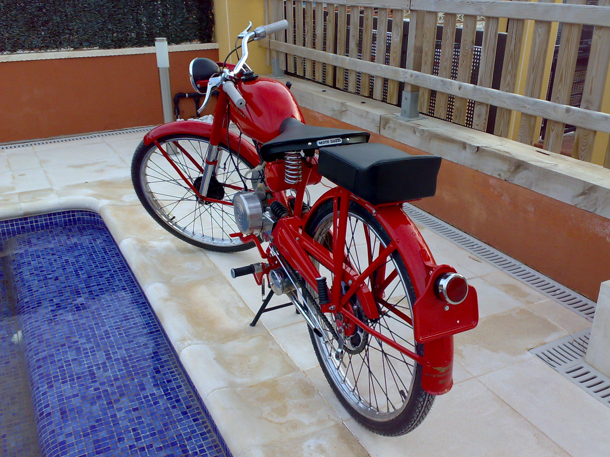

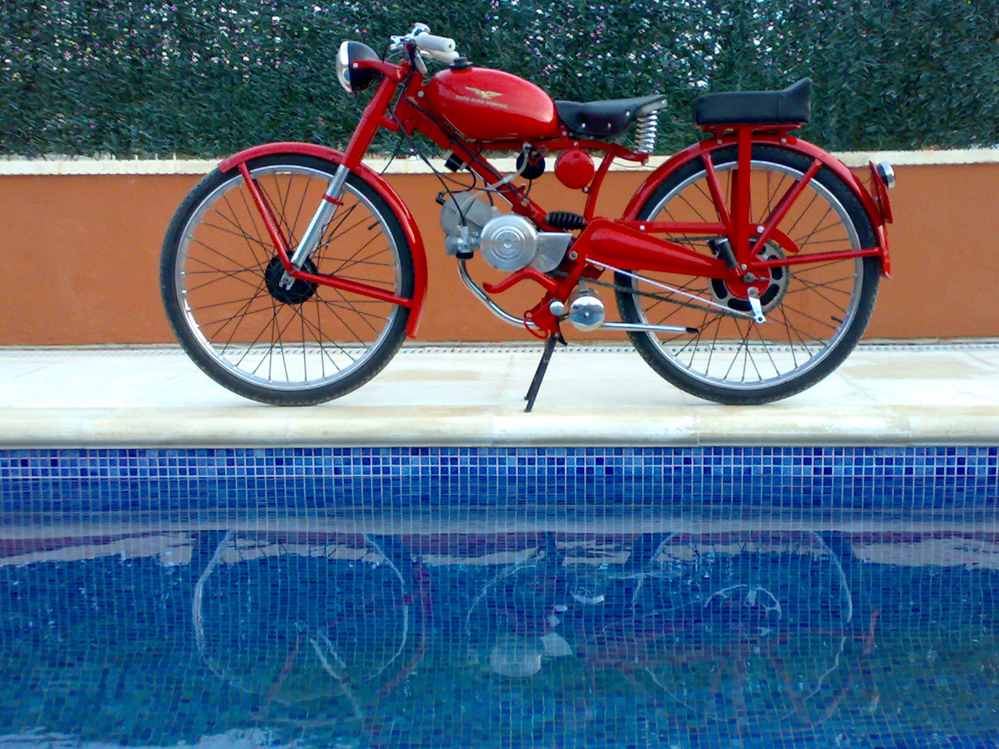

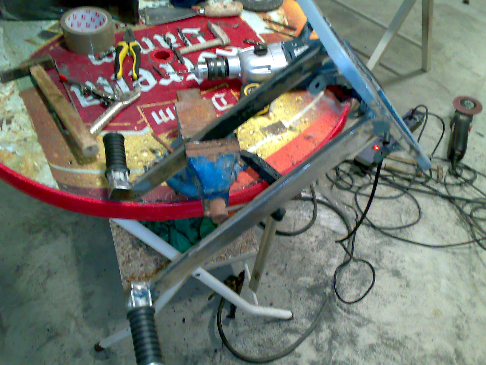

Hola compañeros. Hos pongo unas fotos de como he hecho mi soporte para el sillon trasero. Con cuatro hierros, unos electrodos, imprimacion, pintura y cariño. Las estriveras se las he soldado al soporte para no tener que hacer ningun taladro a la moto. Y asi si algun dia la quiero dejar en monoplaza tan solo tengo que quitar las dos tuercas que lo sujetan al esparrago roscado que agarra las platinas del guardabarros trasero y sale todo entero.

bonita piscina ........ digo maquina

Si, la verdad que si a todo se le pone cariño... todo sale mejor. Y si Angel bonita piscina tambien.
