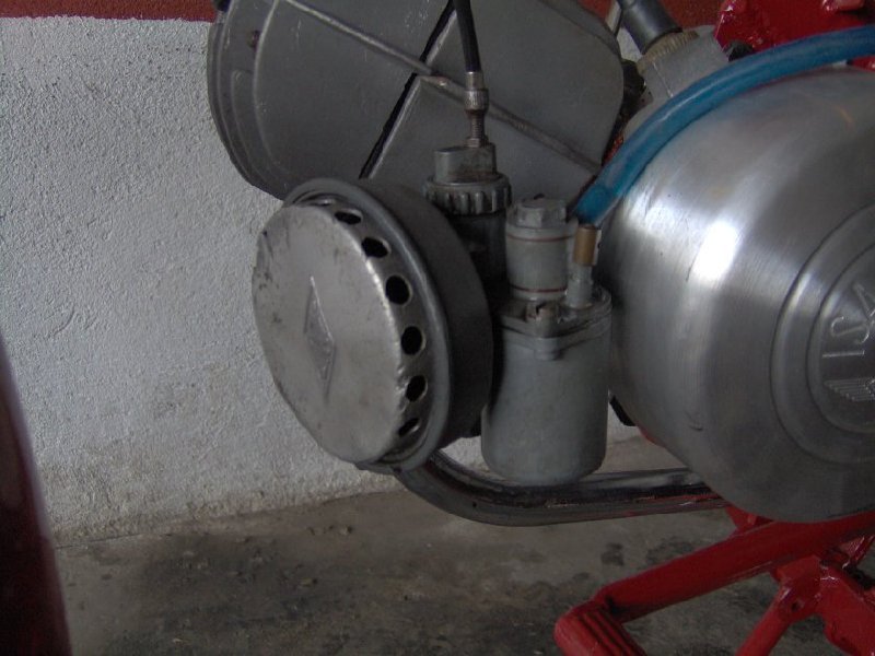

El carburador y su filtro han sido estudiados especialmente para estos motores.
El compartimento a nivel constante del carburador está equipado con un filtro de fácil accesibilidad. Cada 2.000 km es aconsejable proceder a la limpieza de dicho compartimento y filtro.
Para sacarlo, aflojar la brida y apartarla hacia un lado para extraerlo.
