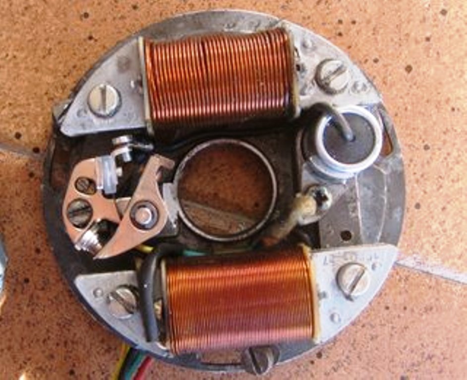

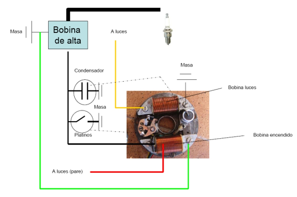

Esquema de las bobinas y platinos Guzzi 65
P.D. Como no puedo ponerlo en el foro adecuado por estar cerrado, lo publico en este.
Comentario: Foto General
Bobinas-1.jpg [ 115.47 KiB | Visto 2322 veces ]
Comentario: Esquema
Bobinas-2.jpg [ 123.55 KiB | Visto 2322 veces ]
 Asunto: Re: Esquema de las Bobinas y Platinos-Guzzi 65
NotaPublicado: 16 May 2009, 21:47
Mensajes: 291
Gracias Pedro por el esquema, aunque el plato que muestras no es de GUZZI , nos sirve perfectamente, pues eso sería lobasico para intalar una bobina de alta exterior. saludos Moriana
NotaPublicado: 17 May 2009, 06:43

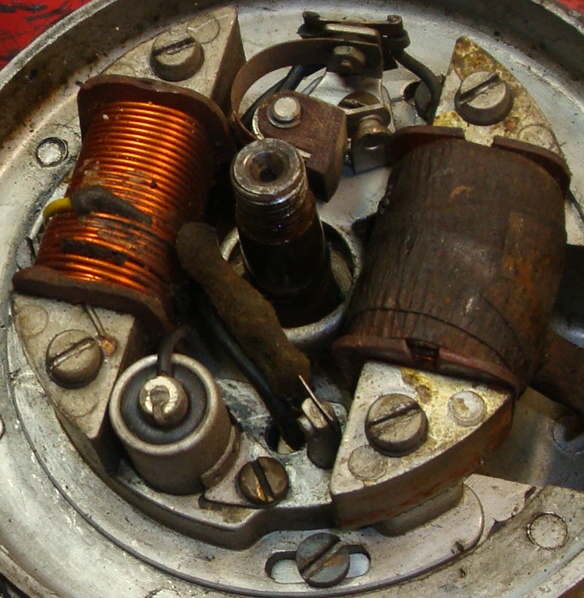

Si tienes razón, Moriana, no es de Guzzi, Lo puse mas que nada, para el buscador, que puedan encontrarlo, y ver lo básico del sistema. Que es lo que realmente interesa. En las nuestras la bobina de alta es interna, espero que a quien le interese, sepa como poder hacer las conexiones.
P.D. Este si que es de Guzzi.
Plato guzzi 65.JPG [ 190.75 KiB | Visto 2408 veces ]
