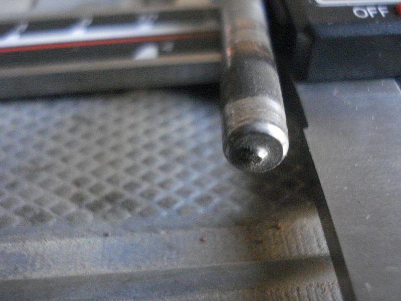

Buenas noches, como lo prometido es deuda ahí van las medidas, la foto tambien la hice pero la pondre otro dia ya que no tengo el dichoso cable de la cámara para descargarlas en este momento:
La longitud es de 117,40.-mm con las puntas templadas, una concava para alojar la bola y la otra terminada en punta donde va el apoyo de la palanca.
El diametro es de 6,30.-mm.
Espero que te sirva, yo por mi parte sigo con el problema del piñon de arranque sin solucionar, haber si alguien me puede decir, medir, enviar o algo, por lo que valga, por supuesto. Saludos.

Las fotos que me pediste.
DSC07092.JPG [ 98.09 KiB | Visto 3196 veces ]
DSC07093.JPG [ 73.99 KiB | Visto 3196 veces ]

Esa punta que tiene la varilla de empuje al final, NO DEBERIA de estar, pues incidirá demasiado y gastará el resto de los componentes.

Amigo Moriana, la varilla estaba así, yo la verdad es que no la he visto funcionar, pero es verdad, la de las otras Guzzis que tengo van de forma cilindrica en esa misma punta, la varilla es mucho mas corta y llleva bola, sera cosa del diseño, no sé.

¿dónde va la bola? Supongo que la otra punta de la varilla es cóncava y aloja la bola ¿no?

Efectivamente, la otra punta es cóncava y aloja la bola, aunque la mia no la tenía. Respecto del piñón va por fuera y va cubierto por la tapa de aluminio, donde va la palanca de embrague, pero ese piñón es hueco y lleva dentro como una palomilla que engrana en un solo sentido (creo)para el arranque, Moriana dice que tiene el exterior pero el interior no, y no se como es porque en el despiece no se ve, haber sí tuvieras uno de sobra... Adjunto el grafico en cuestión.
