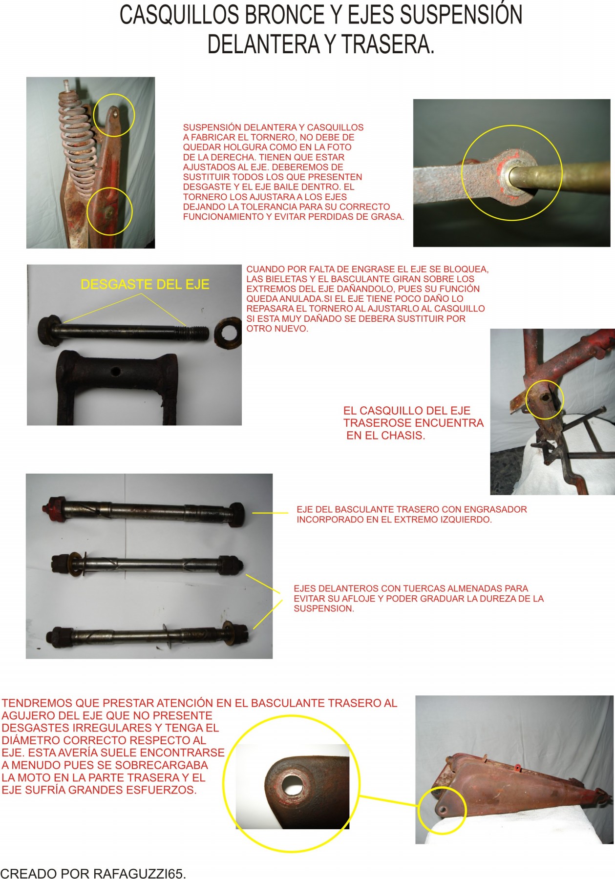

Bueno te pongo un pequeño documento que he hecho que creo lo explica claramente.
Espero te sirva de ayuda.
Saludos :022:
Comentario: Grafico restauracion de casquillos y suspensiones.

Rafa eres un crack, te agradezco mucho tus molestias para ilustarme, y creo que le valdrá a mucha gente.

Simplemente, EXPLICACION PERFECTA.
