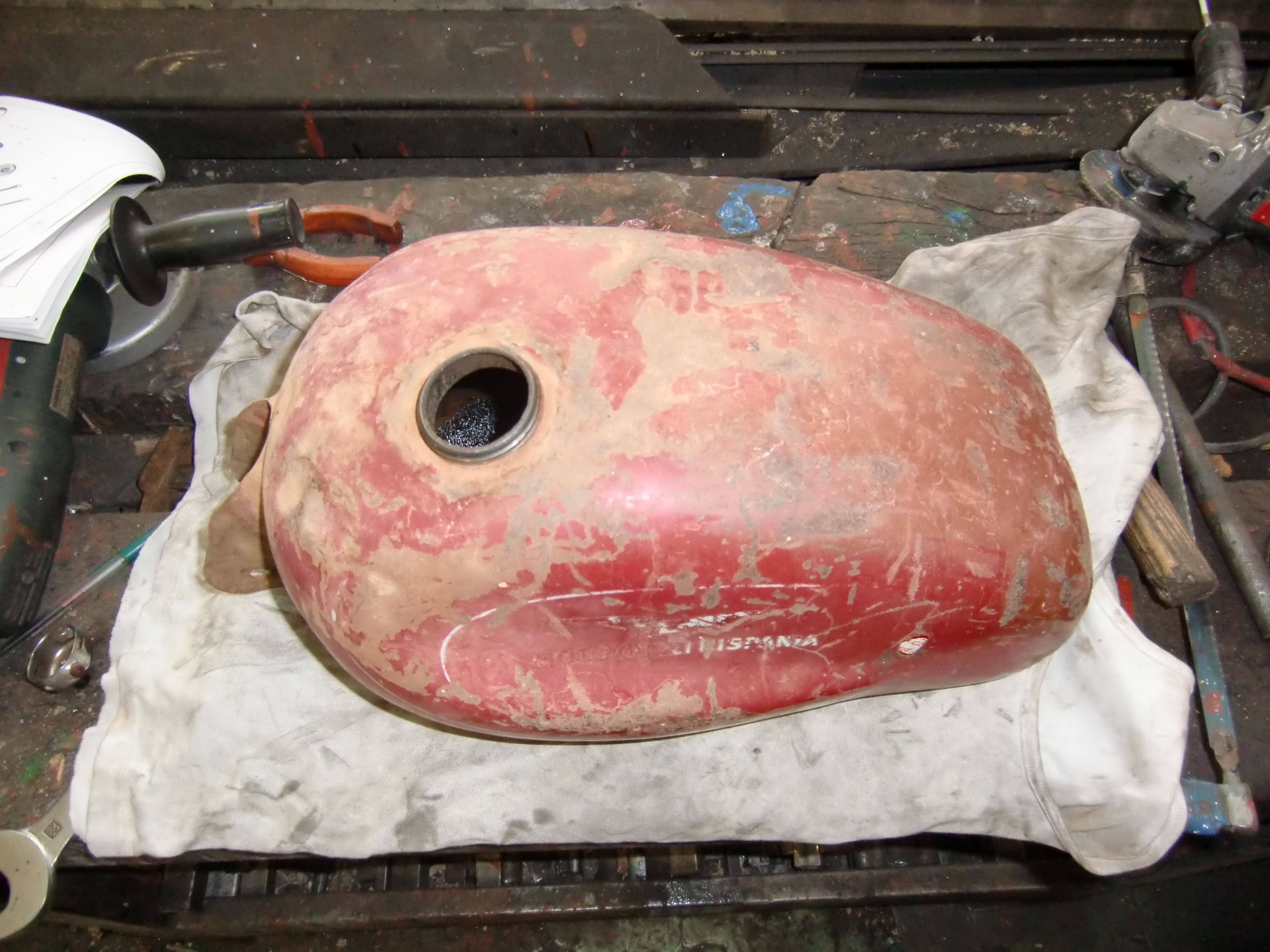

Gracias Klystron. Lo de la masilla era otra posiblidad, pero, hay una abolladura que es bastante profunda, tendrá 1,5 cm. aproximadamente, y no sé como se va a comportar después esa capa de masilla. Os pongo una foto del depósito, para que viéndolo, me podais aconsejar mejor.
Gracias y un saludo Guzzistas.
Comentario: El depósito en cuestión.
CIMG0122.JPG [ 2.06 MiB | Visto 4487 veces ]

Hola ,en una ocasion intente sacar un bollito con el sistema del congelador,pero no me dio resusltado ,y lo tuve aproximadamente 15 dias congelao ,jajaja como si fuera una dorada,yo creo que lo mas idoneo es lija en el bollo aplicaruna buena mano de rocadur,con su correspondiente endurecedor,lija y repasar otra vez y pintar,yo he repasado bollos bastante hondos y se han quedado perfectos y asta ahora no de ha desprendio ninguno,a proposito tienes algo de recambio de la cardelino usado que te sobre,,saludos

Hola Ilucia, has probado a hacer palanca con un hierro en forma de L por el tapon de gasolina, yo he sacado alguno asi con paciencia y cuidado de no marcar la base del deposito.
Ten cuidado si vas a soldar o calentar el deposito, que puede detonar por vapores. Ocurre incluso en depositos que hace muchos años que no tienen gasolina.

Hola. Un método para quitar abolladuras del depósito consiste en tapar todos los orificios (grifo, tapón,,), calentar considerablemente la zona a tratar, y una vez caliente, inyectarle aire a presión con un compresor, dicen que suele dar buenos resultados.. un saludo.
