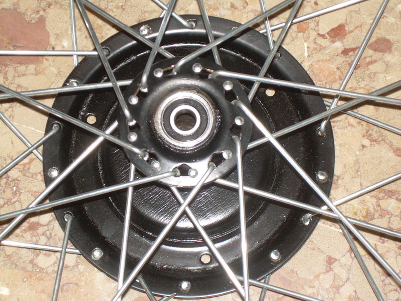

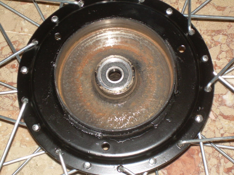

Hola a todos. Acabo de comprar una preciosa guzzi de 65ccy le ocurre lo siguiente: le rasca la 1ª y la 2ª un poco, y las ruedas tienen olgura. Como no entiendo de motos, pero creo que no sera mucho, a ver si alguien me puede decir que puedo hacer. gracias a todos.

Sobre lo de las ruedas, tal como te comente en tu presentación son las cazoletas y los rodamientos o cojinetes Las fotos te lo explican mejor de lo que se tiene que realizar.Lo de las marchas, no te puedo ayudar.
1.jpg [ 151.24 KiB | Visto 3015 veces ]
2.jpg [ 177.51 KiB | Visto 3015 veces ]
Esto lo realizo mi restaurador, y te aseguro que va como la seda.

Gracias otra vez, ya he desmontado la rueda delantera y solo con apretar dos tuercas se ha quedado bien, cuando haga la de atras ya te contare que pasa. Con la rascada de las marchas me han dicho que rascan casi todas las guzzis, eso es verdad?.

¿ Has mirado si las bolas están picadas , ten en cuenta que al ir las mismas montadas en conos, llevan contratuerca.
