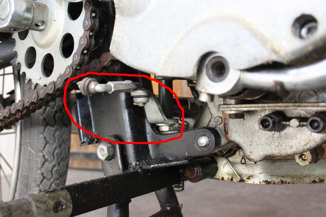

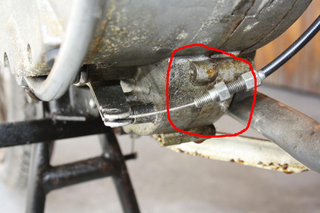

Soy nuevo por estos lares y tal como indique en mi comentario de presentación me dispongo a poner en funcionamiento una DINGO SERVA a estrenar, con 4km de uso, pero muchos años de almacenaje en un viejo almacén. La moto en cuestión no tiene uso pero le faltan algunas piezas que antes de ponerme en su busca tengo que saber exactamente que piezas tengo que buscar, para eso necesito vuestra ayuda. Despues de buscar en el foro el despiece de la Dingo SERVA y no encontrar ninguna reseña al respecto de ese modelo, os trataré de indicar las piezas que me faltan junto con unas fotos para que sirva de ayuda. Entre las piezas que "supongo" que le faltan está todo el conjunto del pedal del cambio, es decir del motor para el exteior no tengo nada, por lo que observo le falta el pedal y algunha otra pieza que coordina el movimiento del pedal, puesto que no lleva ningún engranaje en la salida del motor donde se le pueda acoplar directamente un pedal de cambio, y otra pieza que observo que le falta es el sorporte del tensor del cable del cambio que debería ir en la parte baja del motor. Os adjunto un par de fotos de las zonas en cuestión por si me podeis indicar las piezas que necesito o donde puedo encontrar un despiece de este modelo en concreto para así ir a tiro fijo,

Sospecho que en la foto de arriba te falta lo que dices. Es el tensor del cable del embrague, no creo que sea una pieza demasiado rara de encontrar, aunque claro, para una moto actual[Edito: No debería ser difícil acoplar/adaptar un tensor de embrague actual, o cambiar todo el cable, facilitando posteriores recambios]. No estoy del todo seguro de que falte (¿Puedes desembragar apretando la maneta?).
En la de abajo, te falta el pedal del freno trasero (creo). El cambio lo debe de tener al otro lado. En el que muestras tienes la palanca de arranque, con lo que las dos cosas en el mismo lado... no creo que estén (pero puede ser).

Te cuento: con respecto a la primera cuestión que planteas, no puedo desembragar apretando la maneta, puesto que el tensor tiene q estar fijo en un soporte, sino se desplaza cara arriba junto con el cable cuando pulso la maneta y la palanca para desembragar no se mueve, esta claro que ahí falta un soporte/pieza que haga que el tensor quede fijo para que el cable del cambio pueda desplazarse.

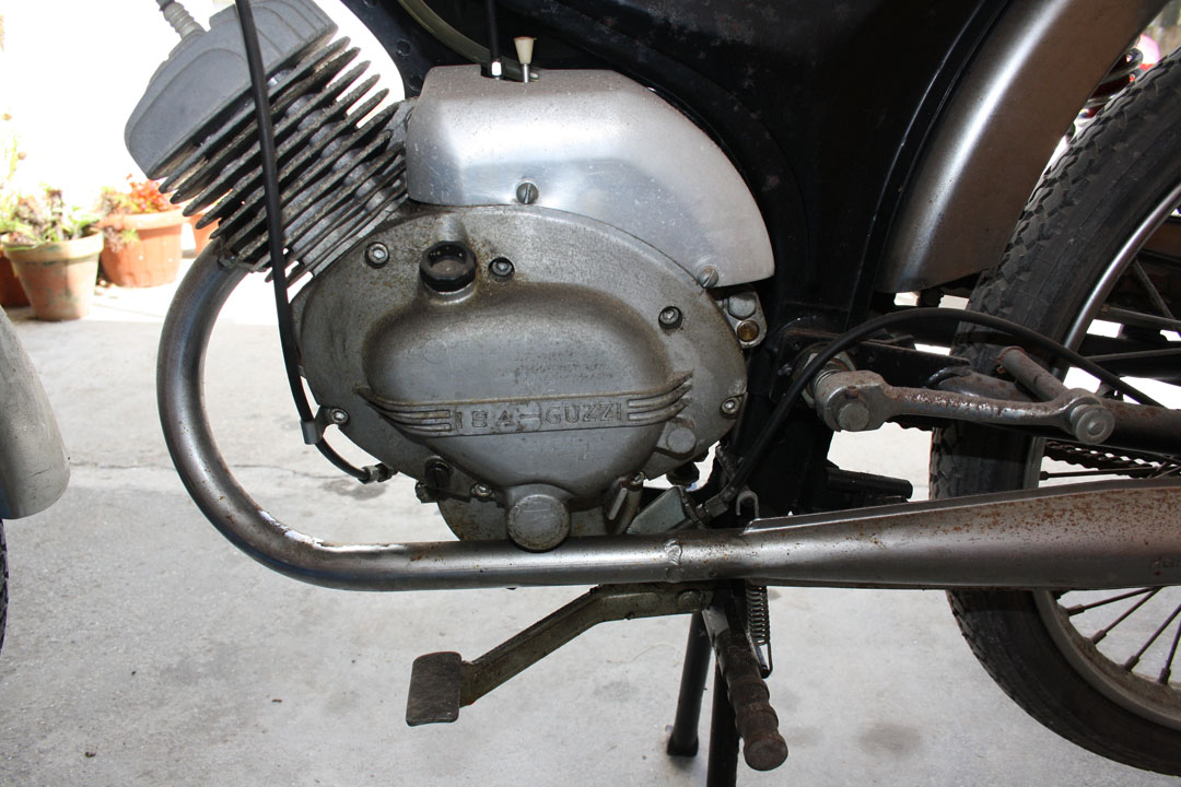

Con respecto a la segunda cuestión, el cambio lo lleva en el lado derecho junto con el pedal de arranque y en el lado izquierdo sólo lleva en pedal del freno trasero, eso es unha característica común con otros modelos de Dingo, por lo que podido observar en documentación y fotos que he revisado en internet. Adjunto foto del lateral izquierdo del motor donde puedes observar que solo lleva pedal de freno trasero.
