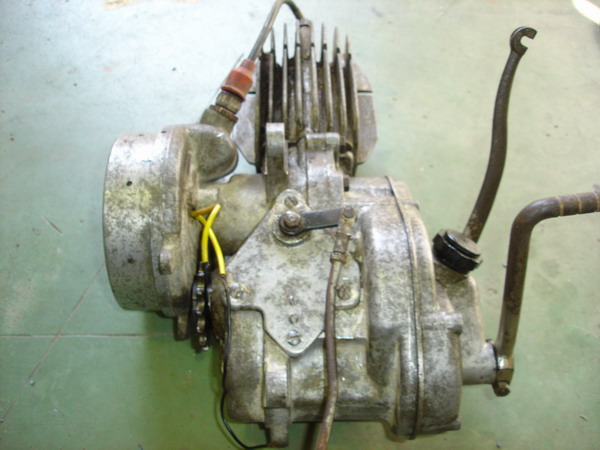

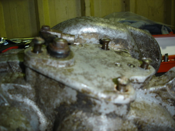

Estado del motor despues de una primera limpieza superficial.

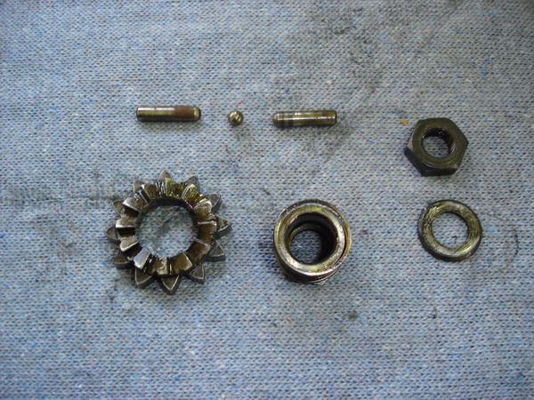

Vista del plato apolla muelles ojo con la chaveta es muy pequeña.

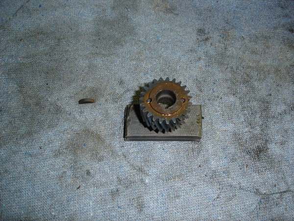

El piñon del cigueñal me costó sudor el sacarlo con la ayuda de unas pletinas y un extractor y soplete al final cedio.

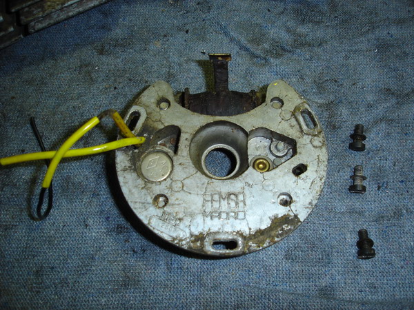

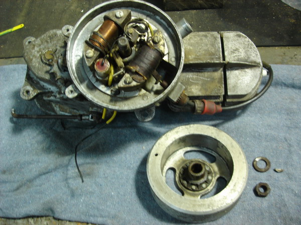

Por el lado Izquierdo desmontamos el encendido.
Parece que el encendido se fabricaba en Madrid, un detalle que me llamo la atencion.
desmontando el alojamiento del encendido os aconsejo que utiliceis el destornillador de golpe.

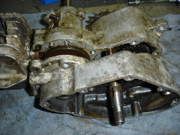

Vista del lado izquierdo del motor listo para abrir.

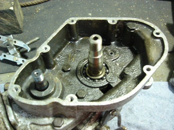

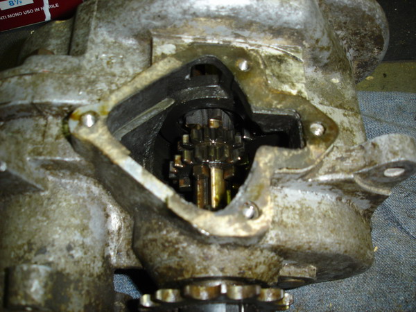

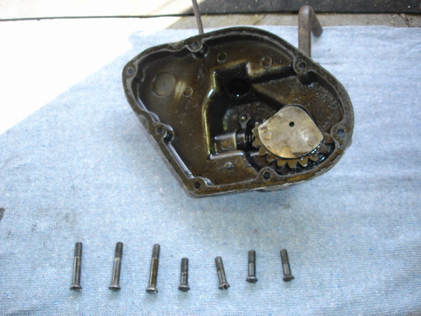

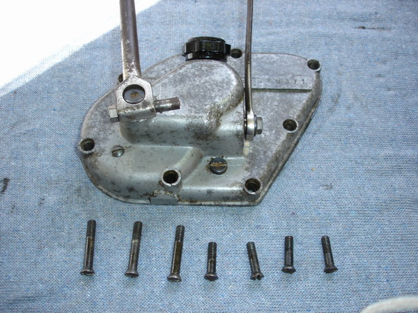

Desmontando la tapa del cambio.

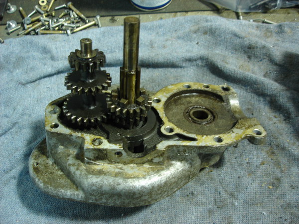

Vista del interior del cambio.

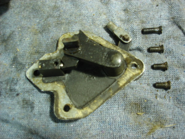

La selectora del cambio.

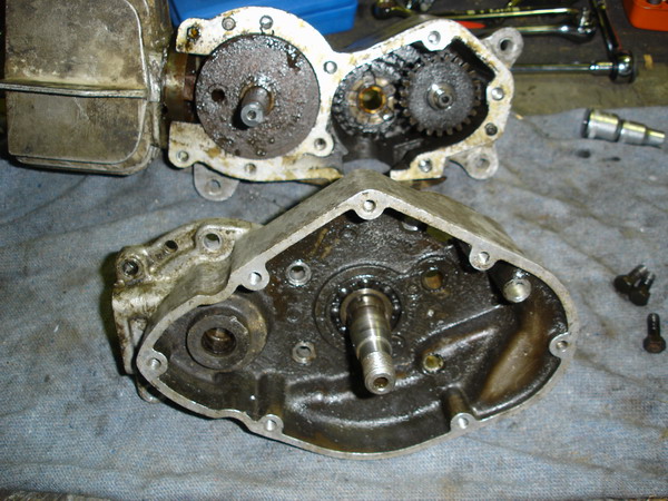

Sacando todos los tornillos de los carteres.
Abriendo los cárteres.
Los dos cárteres separados.
El cambio en el carter.

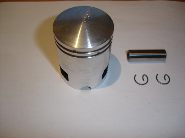

Al final no tuvemas remedio que romper el piston porque estaba soldado literalmente al cilindro.

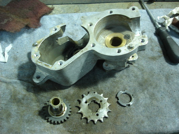

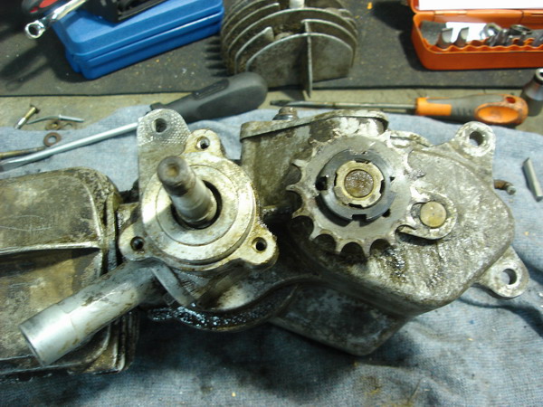

Desmontando el piñon de salida.

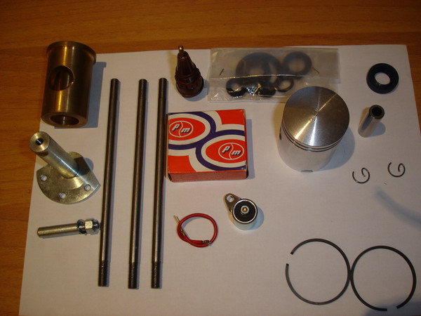

Aqui las piezas.
Piston nuevo de 43,8.

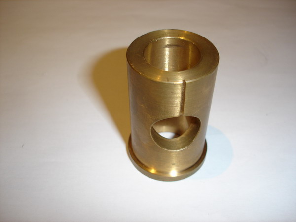

El famoso casquillo del cigueñal.
