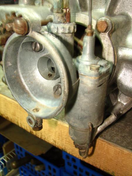

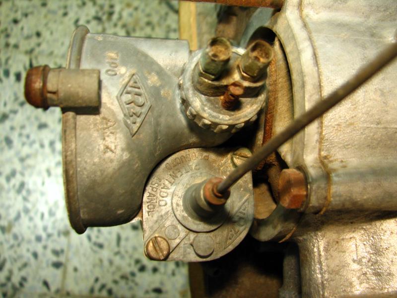

Buenas tardes, augustos foreros. El motivo de la petición de ayuda es que acabo de hacerme con una Z-98 que esta hecha una pena y le faltan algunas cosas que no logro ver en el despieze, como es el carburador ¿cual es? y una cosa que me tiene "sobrecogido". La palanca de arranque esta colgando y veo que va a un lado y al otro lleva un piñón en forma de media luna pero que no engrana en ningun sitio por lo que deduzco que esta parte fue desmontada y ya se quedo así por lo que mi duda es saber sobre lo que engrana y como. por lo demas le falta el guardacadenas, las tapas estan pero hechas polvo y el cuantaquilometros esta totalmente destrozado ya que los guachos se entretuvieron en destrozarlo, por lo que agradezco de antemano cualquier ayuda de lo siguiente:
1º ¿Cual es el carburador? o es su defecto ¿cual es el que se puede montar?
2º ¿Donde engrana la palanca de arranque y como?
3º ¿Cual es el color?, ya que esta pintada de naranja.

Efectivamente SANDALIO, te queda algode trabajo con tu ZZZZZZZZZZZZZZ 98.
La palanca va como tú dices, de un lado a otro con la media luna, que a si vez engrana con un piñon que tiene en su interior unos rebajes o muescas que es accionado por un engrane que se queda loco una vez pegada la patada para el arranque.
Este artilugio me lo tube que fabricar pues no lo encontraba.
En cuanto al carburador creo es un 16 de irz, aunque he oido decir que le han puesto un Amal, lo que no sé es si estorbaria a la hora de poner las tapas de aluminio del motor.

Ahí van unas fotitos del carburador de la Guzzi 98. Espero que te sirvan de ayuda.
IMG_7640_800x600.jpg [ 76.63 KiB | Visto 2443 veces ]
IMG_7642_450x600.jpg [ 50.75 KiB | Visto 2443 veces ]

Gracias Moriana y Cobra, ¿habria posibilidad de que viesemos las fotos para ver como van esos piñones?, es que no tengo ni idea de lo que me falta y como es si puede ser. Gracias por lo del carburador, lo ví despues en otro foro aunque hay que adaptarlo y tengo entendido que el original era malismo, asì es que lo cambiaré. Volviendo a lo de los piñones, el proximo fin de semana iré a la feria de Valencia, lo malo es que no se ni por lo que tengo que preguntar, por eso decía lo de la foto. En fin, haber si tengo suerte.
