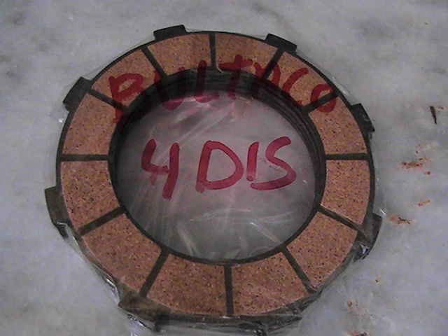

bueno, no creo que sea nada de manetas ni manillar ni ná de ná.
Aunque te falte los casquillos de las manetas, no influye pues ésto es sólo para que el cable no se salga.
Independientemente, lleva junto a éste unos tensores que conjuntamente con el de la palanca de embrague son los que en todo momento son los que mandan sobre los discos de ferodo del embrague.
Más bien creo que no los has cambiado y están endurecidos con los AÑOSSSSSSSSSSSSSSS.¡ o no le has hecho nada al motor?.
Este lleva cuatro discos de ferodos. Bueno éstos son de ( BULTACO ) para que te hagas a la idea, aunque no son iguales CLARO!!!!!!. Y esque no encuentro la foto de tu modelo.
Anda anda y aver si mañana la tienes reparada
Bultaco embrague.jpg [ 146.44 KiB | Visto 4345 veces ]
