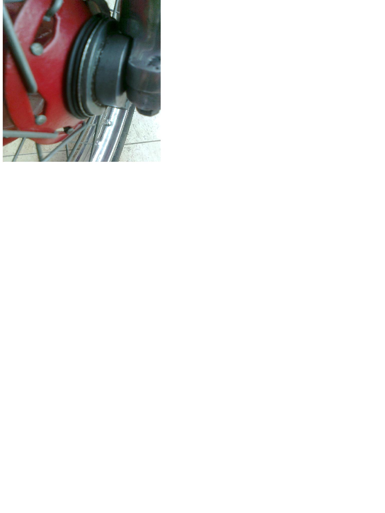

Buenos dias, alguien podria decirme como va montado el reenvio de la guzzi 98 ? He encontrado uno que funciona pero no se como ponerlo.

Si funciona es que está montado y si éste lo está, pues sólo tienes que ponerlo en la rueda con su correspondiente cable y listo.
Si no es así, muestra algunas fotos y seguro que alguien te da con la tecla ( aunque no sea un piano ).

Gracias Moriana, ya he conseguido hacer que funcione, he ajustado una arandela a la parte interior del reenvio para que no se saliera la arandela que mueve el reenvio, he utilizado dos "cubrebolicas" de dos rodamientos, para ajustarlo completamente al buje y que al apretar el la tuerca, no se moviera el reenvio. Me he tirao un par de semanas, entre que reparaba el reloj y conseguia el cable del reenvio, pero a merecio la pena, y parece ser que las indicaciones de velocidad y cuentakilometros son bastante reales.
Ahora ya sé que la guzzi no pasa de 65 km/h.

Una foto, a ver si se vé bien....
