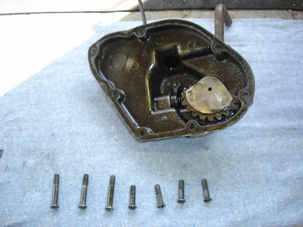

Sobre la media luna, que va remachada a la pieza del eje del pedal de arranque. Voy a poner nuevas ambas piezas (media luna y eje arranque). La pregunta es: Si al ponerlas juntas, pueden ser remachadas con remaches normales ó deben ser remaches de acero y colocados mediante una especie de prensa, para que no se salgan.

Bien, no sé si tienes remaches especiales o no, cierto es que deberían de ser de hierro acerado.
La manera de colocarlos o remacharlos a falta de prensa lo harias con martillazossssssssssss, bien entendido que los mismos no deberian de ser muy largos pues se doblarian, pienso que con que sobresalgan 2-3 mm. es suficiente.
la forma que yo lo haría sería dando golpecitos para ir haciendo la cabeza y ajustarlos al taladro, una vez tenga todos en el sitio y postura idónea le daría más fuerte para que ajustasen, ésto hecho alternativamente en cada uno de ellos.

Gracias por la contestacion..
Creo que la gente no sabía muy bien de que iba la cosa.
Creo que lo mejor será con una prensa, por eso primero voy ha llevar la pieza a un taller, y que me lo hagan allí. Total son 3 remaches. Espero no cobren mucho.
Otra idea que se me había pasado es hacerlo con remaches de toda la vida, pero más cortos y de material más fuerte. El tema es que no deben sobresalir casi nada, para no rozar.

No tengo claro de qué va la cosa, pero lo mejor es hacerlo en prensa. Vete al taller donde llevas el coche, que igual ni te cobran. A lo mejor tienes que llevar tú los pasadores, así que míralo antes.
