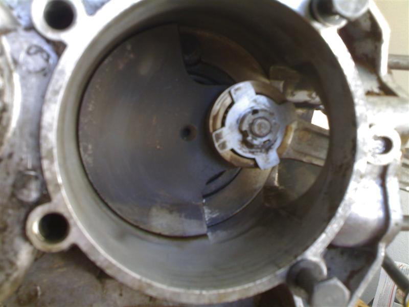

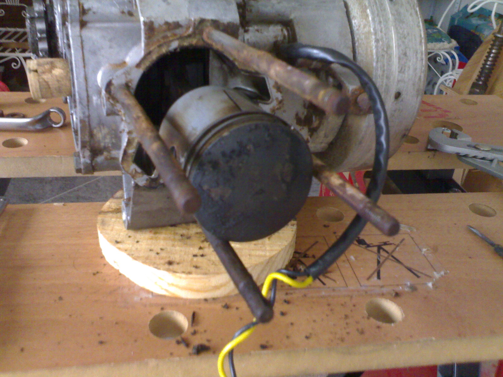

Aquí os dejo unas fotos del cilindro y el pistón:
Esto el pistón aún montado:
10052008281.jpg [ 357.11 KiB | Visto 2538 veces ]

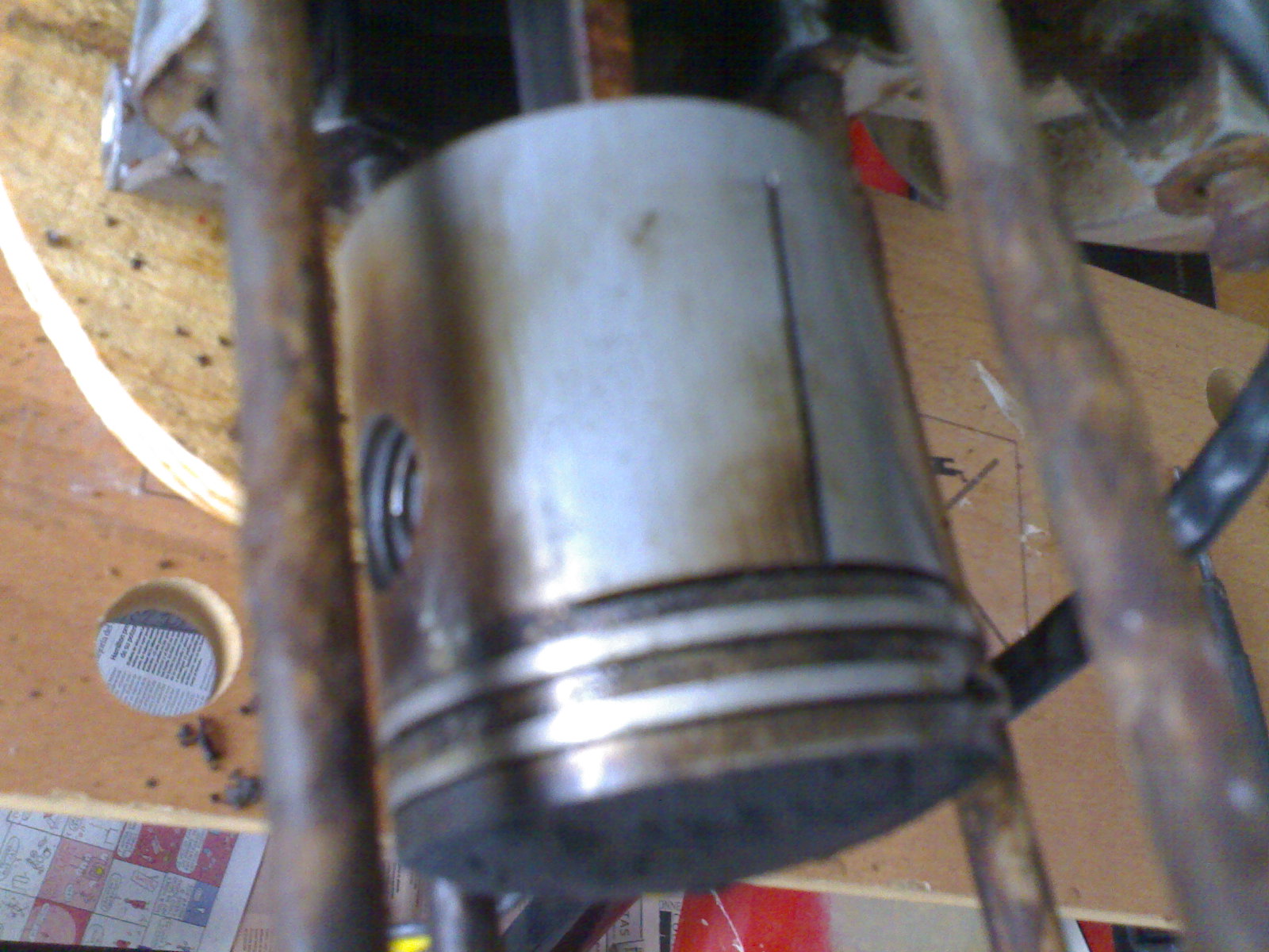

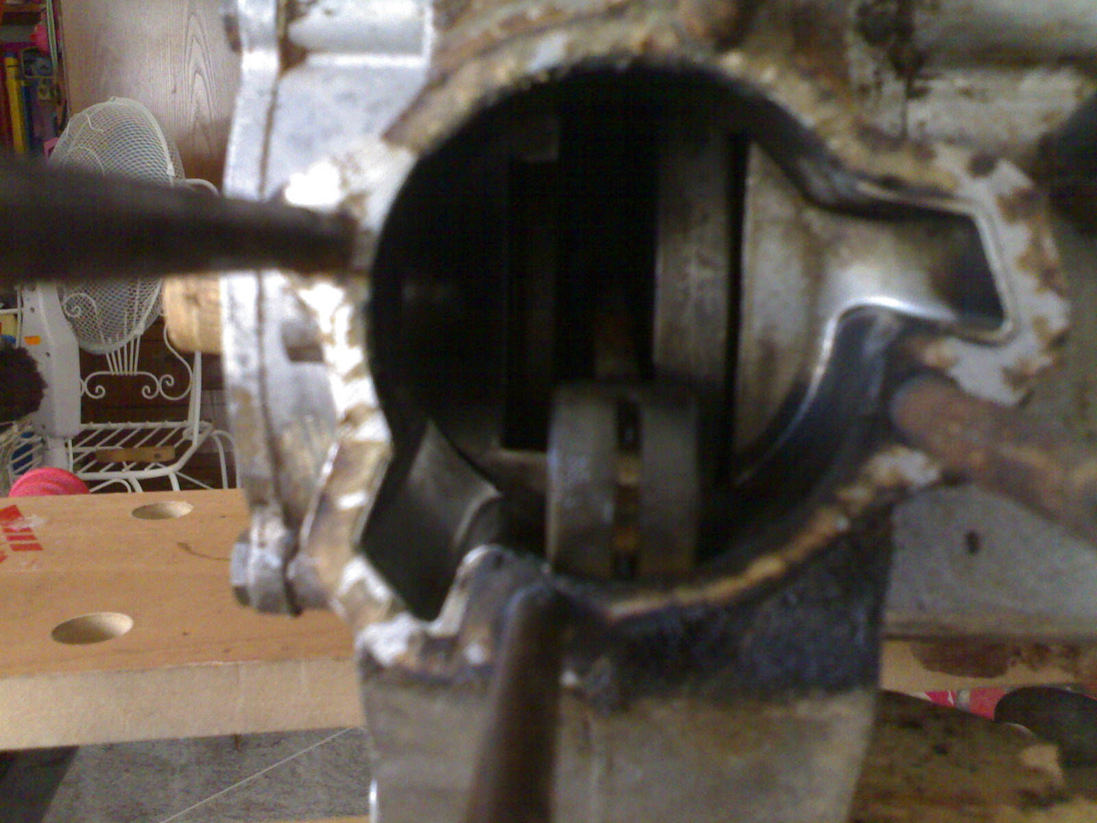

Aquí más de cerca, donde se ve la ranura del pistón. que por cierto, va hacia arriba o debería de estar en la parte de la salida del escape??
10052008282.jpg [ 335.14 KiB | Visto 2538 veces ]

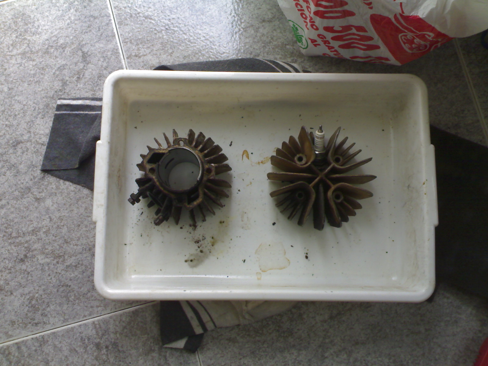

El cilindro y la culata:
10052008283.jpg [ 284.07 KiB | Visto 2537 veces ]

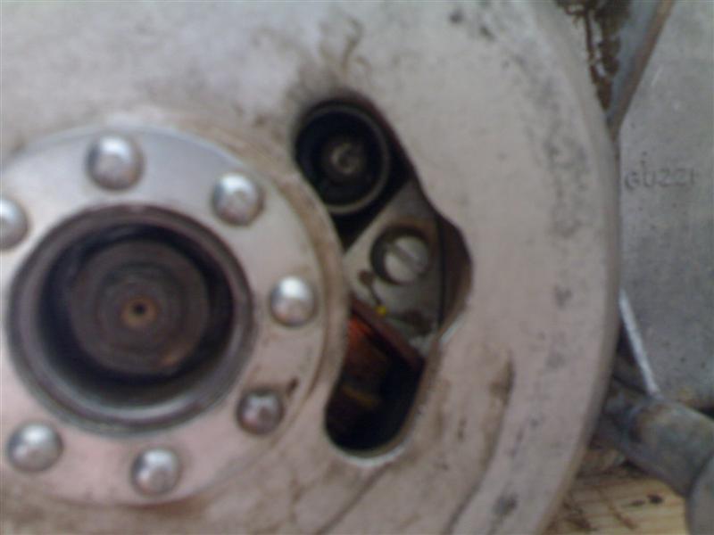

Bueno amig@s, después de mucho tiempo sin poder, parece ser que por fin puedo meterme de lleno con el motor, pero ya me están empezando a surgir las dudas.
La primera es cómo saco el plato magnético??? Porque la llave de tubo no me entra, me da en los bordes, que hay alguna llave "especial" para sacarlo??
Pongo una foto para ilustrar un poco y me digais (está un poco desenfocada, pero el movil...)
19062008363 (Medium).jpg [ 38.11 KiB | Visto 2538 veces ]
Es que creo que sin sacar el plato, no puedo abrir el motor, bueno si, pero no lo separaría.

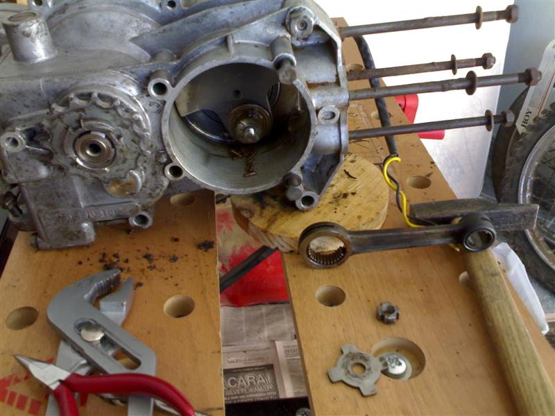

Así está ahora mismo, que le he sacado la biela
21062008368 (Medium).jpg [ 75.91 KiB | Visto 2538 veces ]
Otra pequeña pregunta es que si la rosca que sujeta la biela, va apretada del todo o no mucho?? Mirando me he supuesto que tiene unas marcas que cuando coincidan (como dos agujeritos) es cuando ya está.

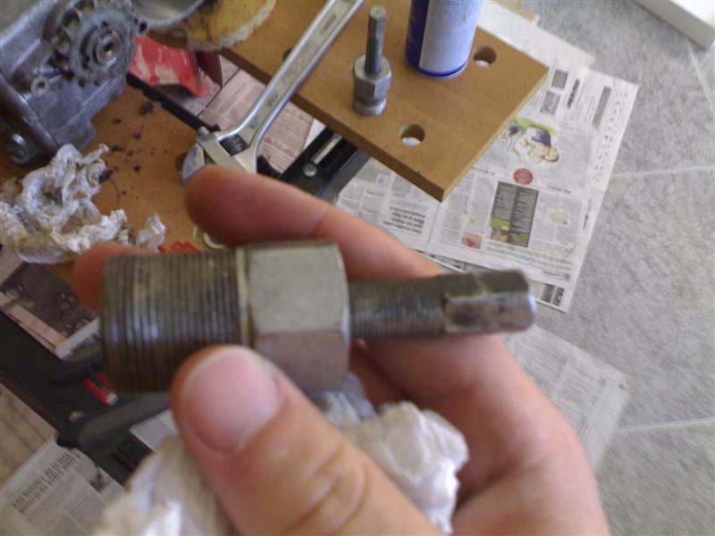

Desués de escribir el mendaje anterior, me acordé que en tiempos vi algo de como poner los platinos, y claro, al buscar por el foro y leerlo, vi y me acordé de como se sacaba el plato. :a5:
Así que os pongo cual es la pieza para sacar el plato magnético,
Comentario: Extractor
24062008372 (Medium).jpg [ 58.78 KiB | Visto 2759 veces ]
aunque antes tube que preparar la 19´´ para que me entrara en la rosca y poder aflojar.

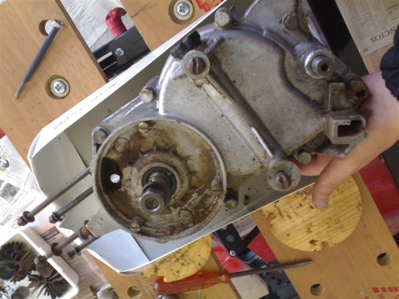

Ya con todo fuera he podido por fin abrir el motor, pero ahora no se como seguir, haber si me hecháis un cable porque solo veo dos o tres tornillos que no se que hacen.
Comentario: Medio motor
25062008376 (Medium).jpg [ 67.74 KiB | Visto 2759 veces ]

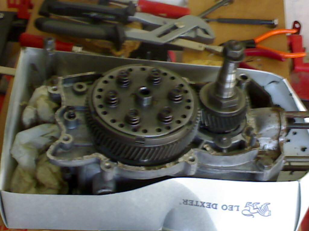

Comentario: Los muelles del embrague
15072008412.jpg [ 119.33 KiB | Visto 2537 veces ]
Comentario: Sin embrague
15072008413.jpg [ 246.36 KiB | Visto 2537 veces ]

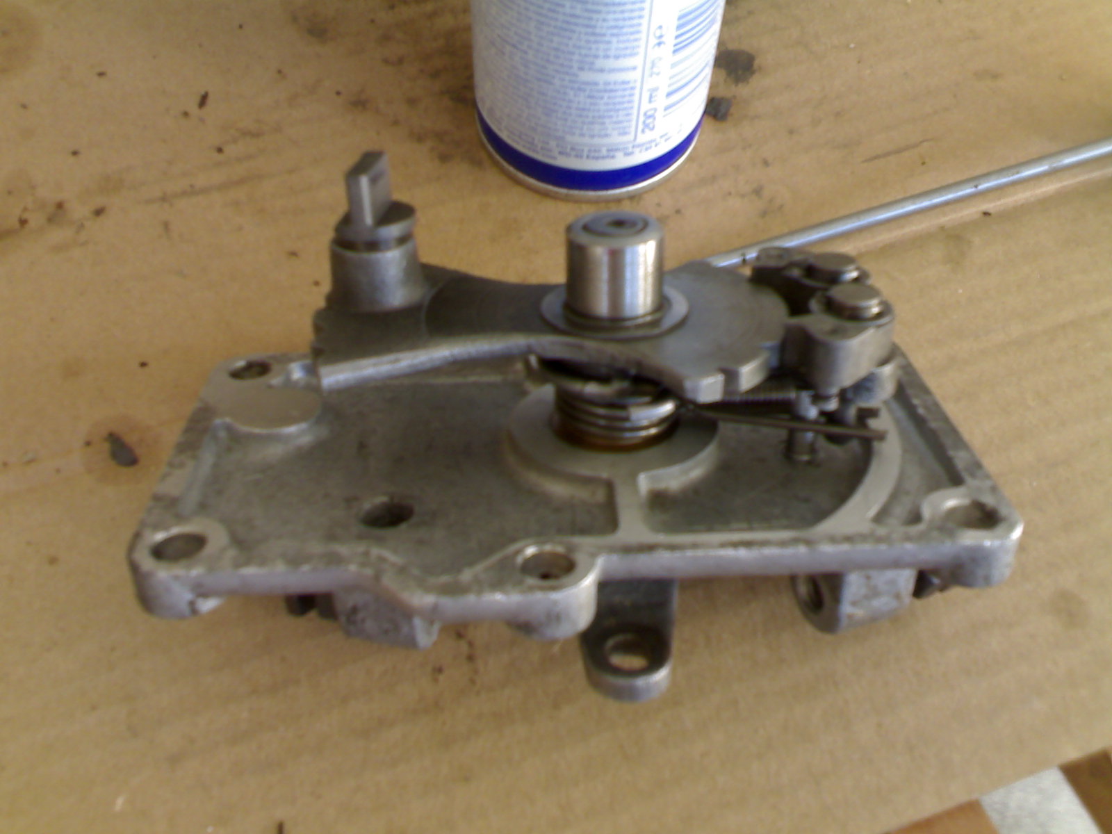

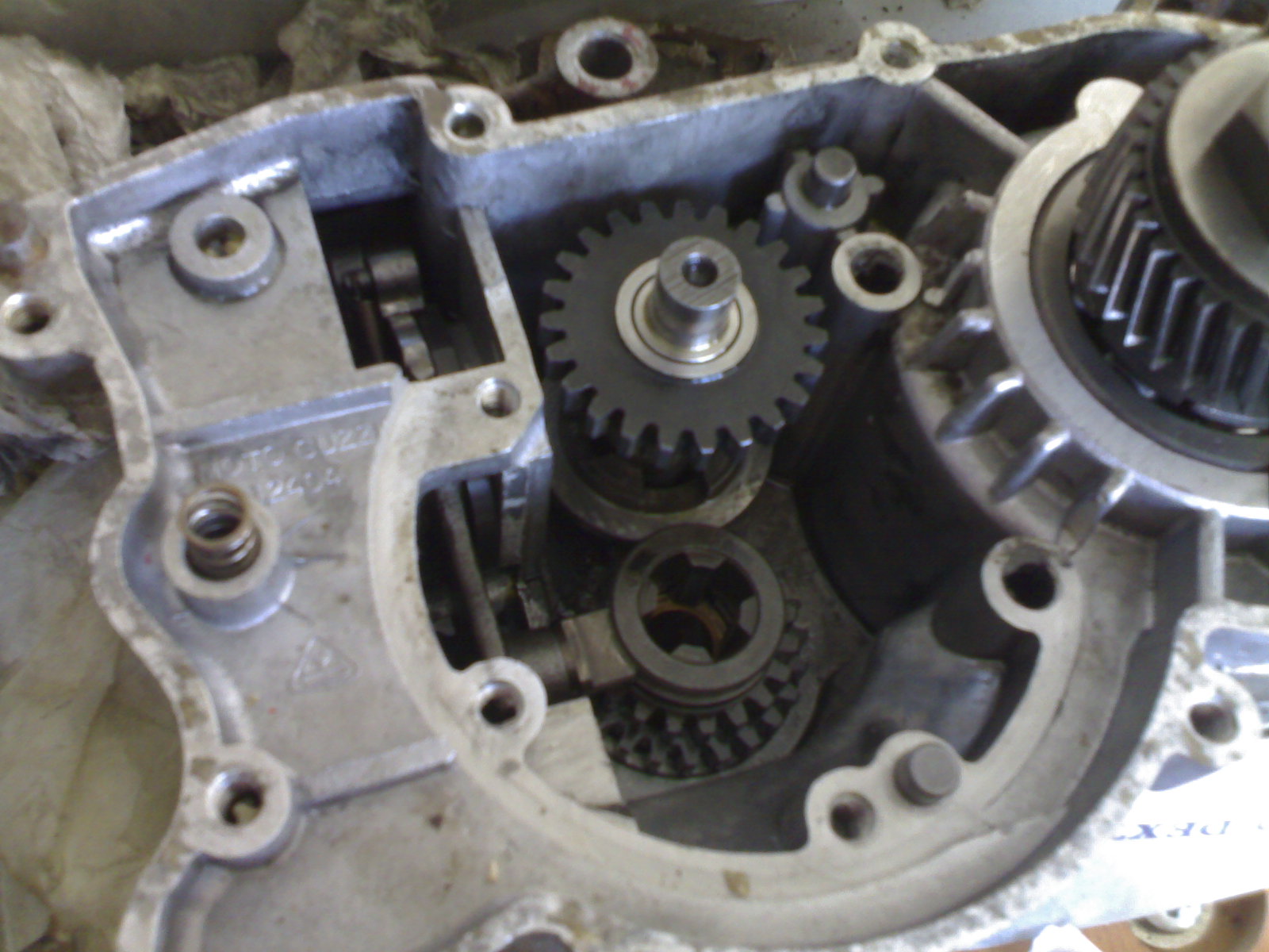

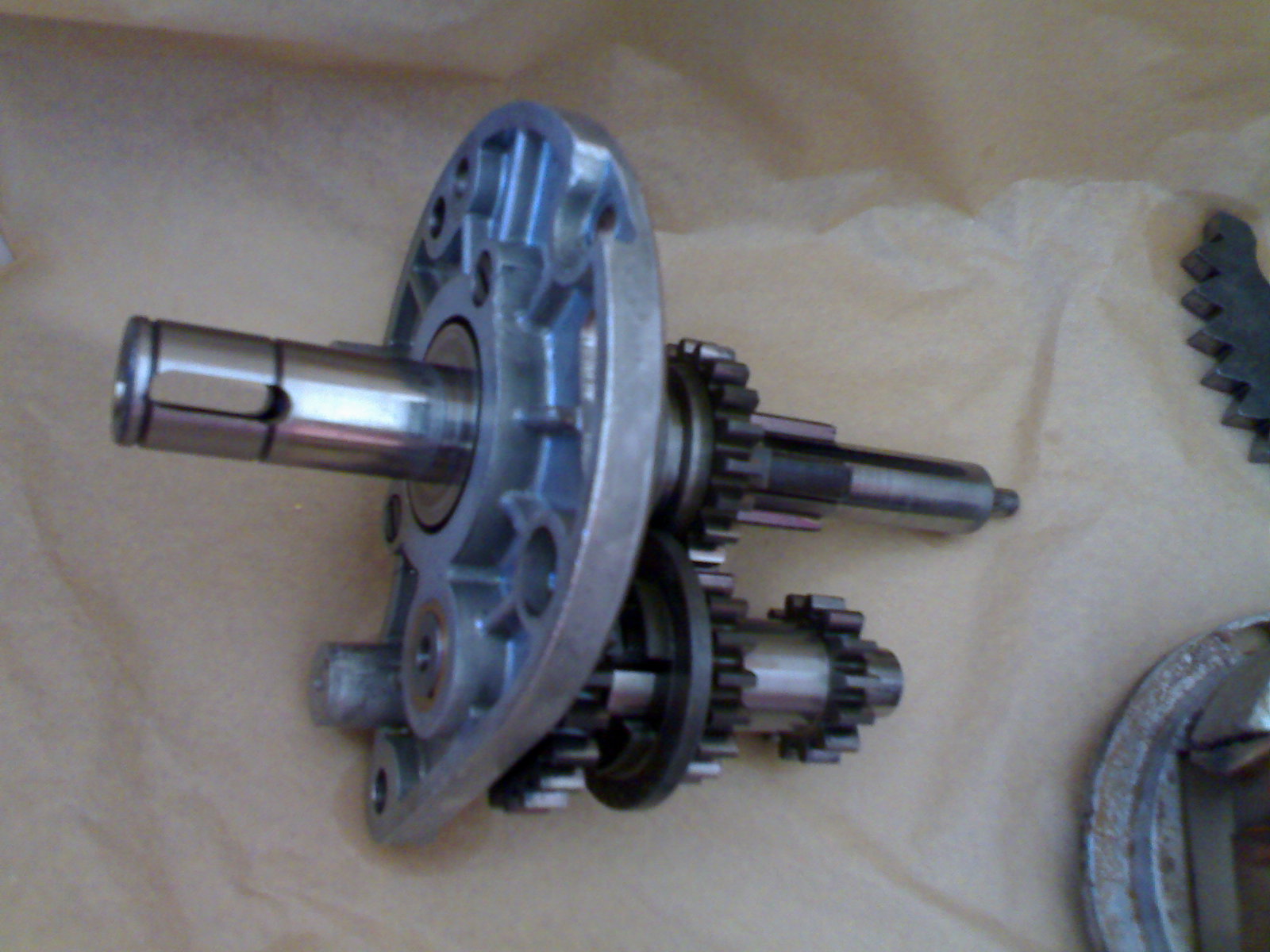

Comentario: Los engranajes del cambio
15072008415.jpg [ 268.96 KiB | Visto 2539 veces ]
Comentario: No se como se llama esto, pero es lo del cambio
15072008417.jpg [ 127.43 KiB | Visto 2537 veces ]

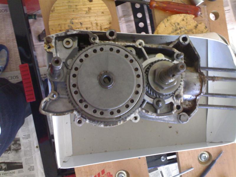

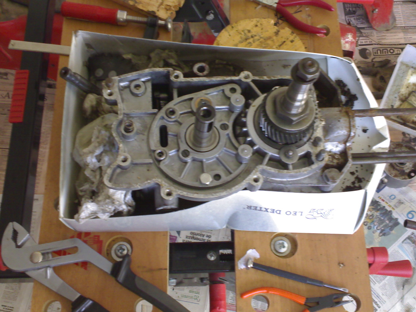

Comentario: Ya casi pelao, sin na de na, pero aun falta
31082008520.jpg [ 235.67 KiB | Visto 2536 veces ]
Comentario: lo que se encarga de cambiar
31082008522.jpg [ 204.6 KiB | Visto 2538 veces ]

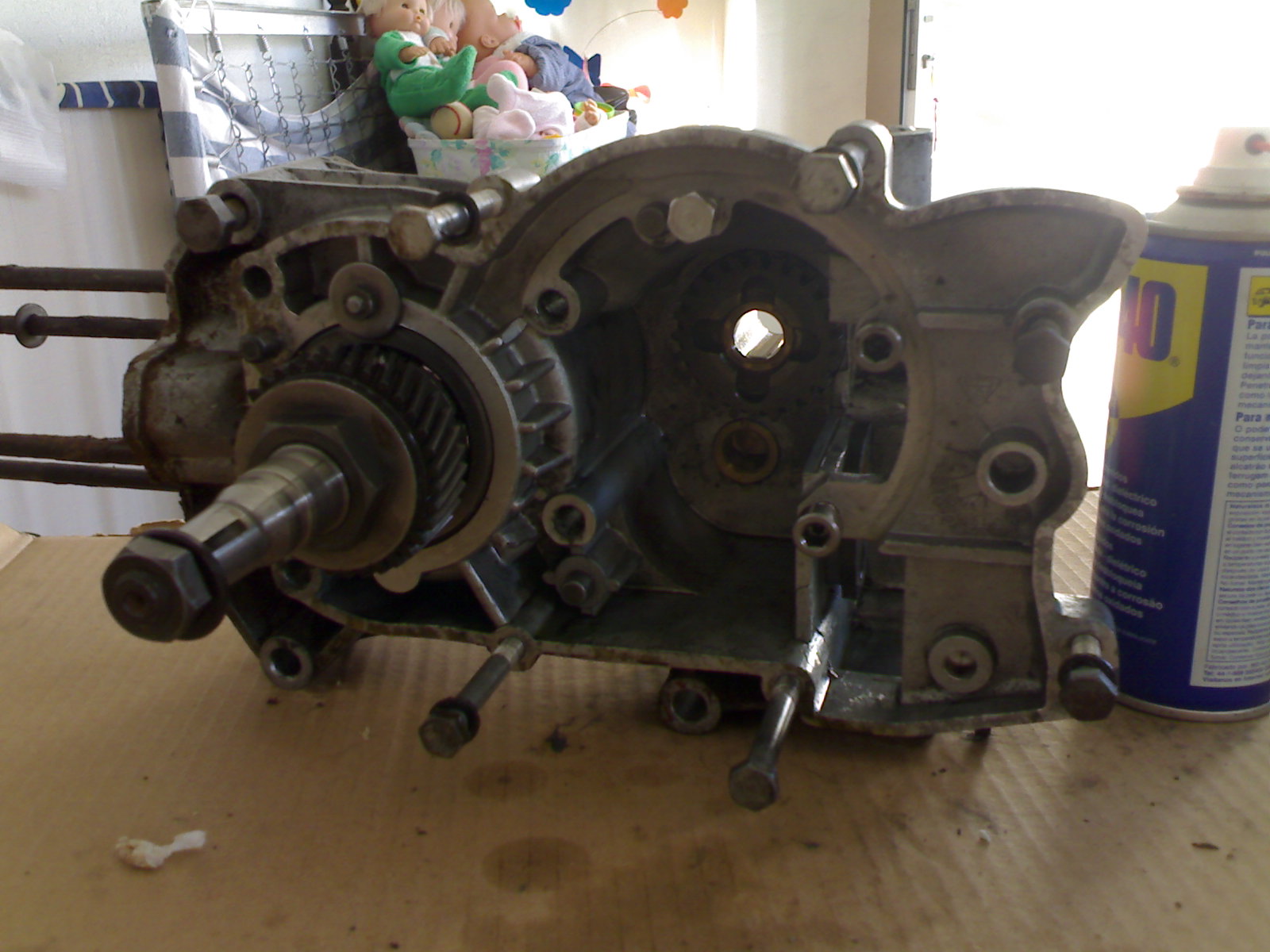

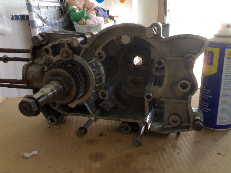

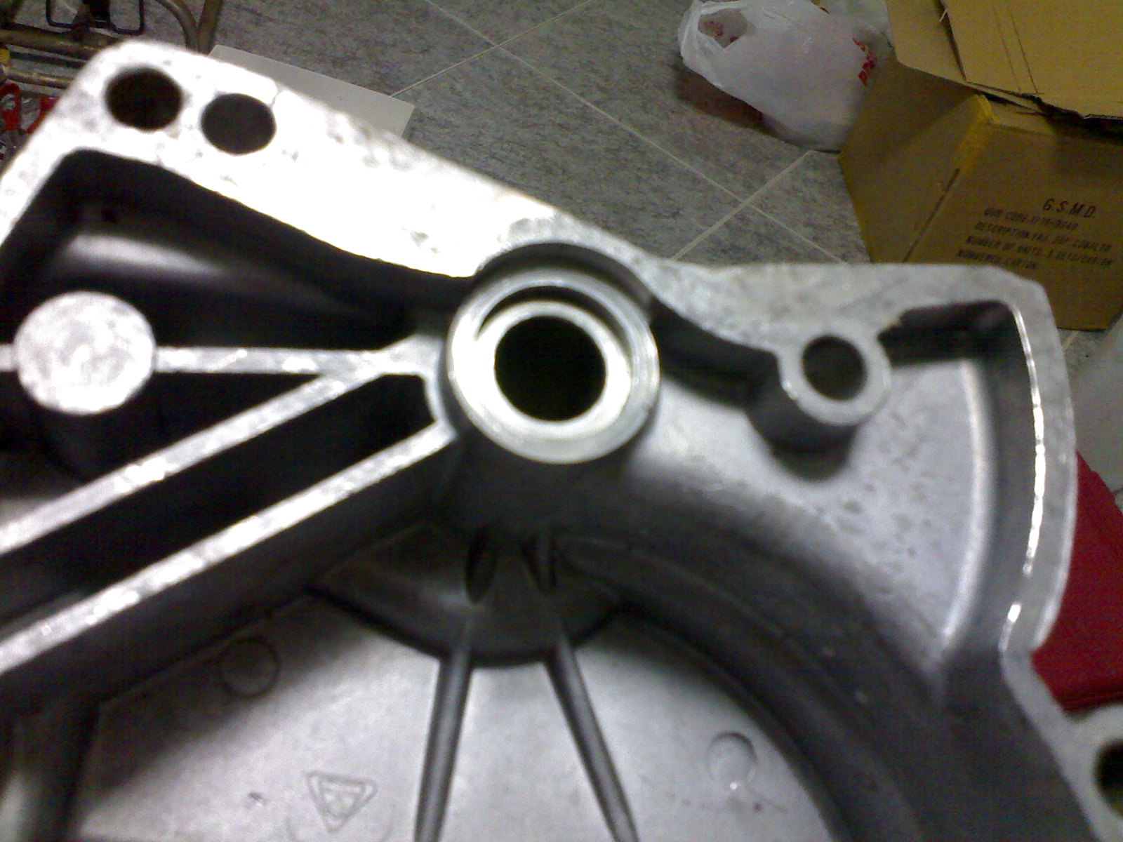

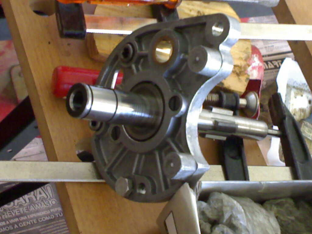

Comentario: Este es el rodamiento del cigüeñal, donde va un retén
06092008531.jpg [ 304.28 KiB | Visto 2538 veces ]

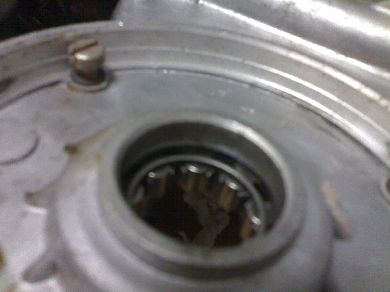

Comentario: Aquí va otro, el del eje de arranque
06092008532.jpg [ 338.41 KiB | Visto 2538 veces ]

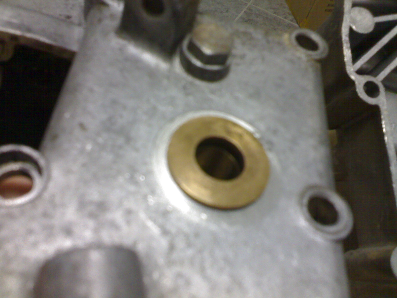

Comentario: Y el último retén, weno, el hueco, que está dentro del casquillo de bronce, de la palanquita del cambio
06092008534.jpg [ 258.53 KiB | Visto 2537 veces ]

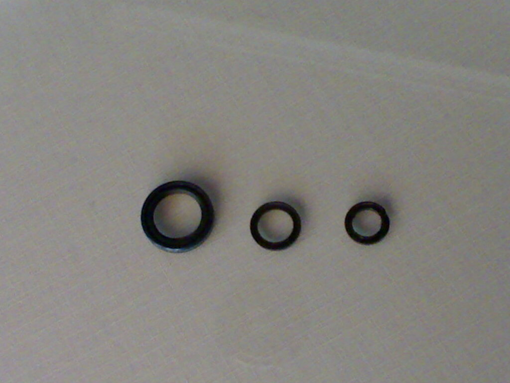

Comentario: Y estos son los retenes
08092008535.jpg [ 88.72 KiB | Visto 2537 veces ]
Pues bueno, así es como lo tengo mas o menos ahora, y limpiando limpiando y cambiando lo que esté mal, espero dejarla fabulosa.

PD: por cierto, sólo lleva tres retenes, no?
