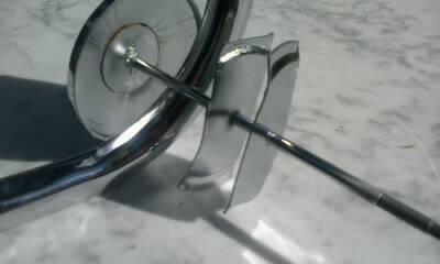

Hola lolomanu,hace un año alguien del foro pregunto por el interior de tubo de escape y en ese momento estaba yo restaurando la mia y menos mal que guardo todas las fotos y buscándolas he encontrado dichas fotos te las cuelgo para ver si te ayudan en tus menesteres de la restauración.Saludos Alisio. :022: :022:
TE1.JPG [ 25.24 KiB | Visto 1228 veces ]
TE2.JPG [ 24.32 KiB | Visto 1228 veces ]
TE3.JPG [ 25.51 KiB | Visto 1228 veces ]

Aunque Yo no soy el señor que Necesita las Fotos para aser los Tabiques del Silencioso yo te lo Agradezco como si para Mi fuera y Perdona que te Diga que no son desa Manera Ya los Tabiques van casi Enteros Solo se le Corta !.5 en cada tabique y de tal Forma que los Corte NO quede una Frente del otro y desa Manera quedara el Ruido del Motor Original Perdona pero Yo se lo Comente en esta Semana Un saludo de Rafael G.C
