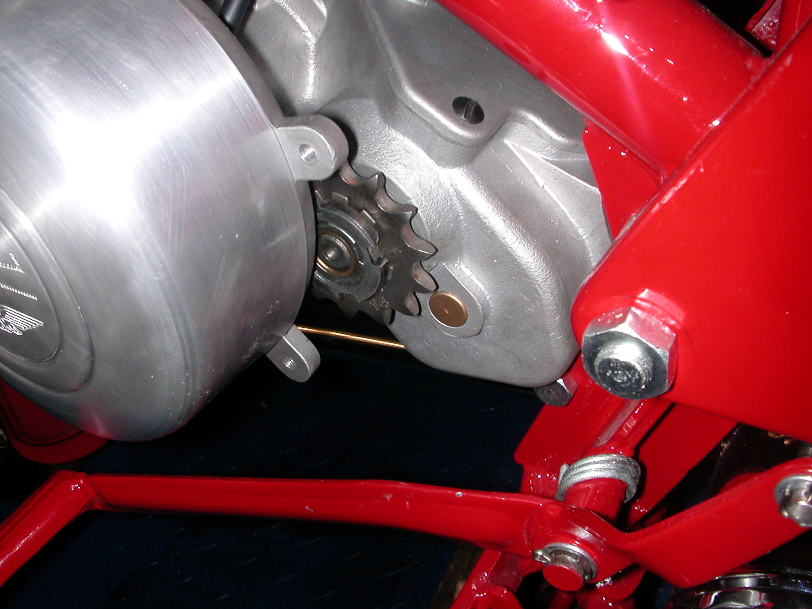

Sabéis cual es la finalidad de esta arandela, va entre el piñón de salida del cambio y su tuerca.
Un saludo, Eduardo

Hola : es una simple arandela de fijación ó bloqueo de la tuerca que va encima sujetando el piñon de salida.Una vez apretada la tuerca se procede a doblar hacia fuera los" salientes" de la arandela que coincidan con los "entrantes " de la tuerca y como la arandela no puede girar sobre el eje por llevar las mismas muecas que este, impide que la tuerca pueda girar y aflojarse.Todo esta explicación ,con una foto sobraría .En la mía no la tengo puesta.Si alguien te la puede hacer,creo que quedaría perfectamente claro el tema.Saludos.

Valeeeeeeeeeeee...... entendido, las tengo vista pero tal solo de una pestaña, no tan .... decorada, por eso no le veia yo el que, ahora si
Muchas gracias

Un ejemplo vale más que mil...
DSCN0170.JPG [ 357.96 KiB | Visto 2864 veces ]

Es tal cual te ha descrito Jomapevi.
