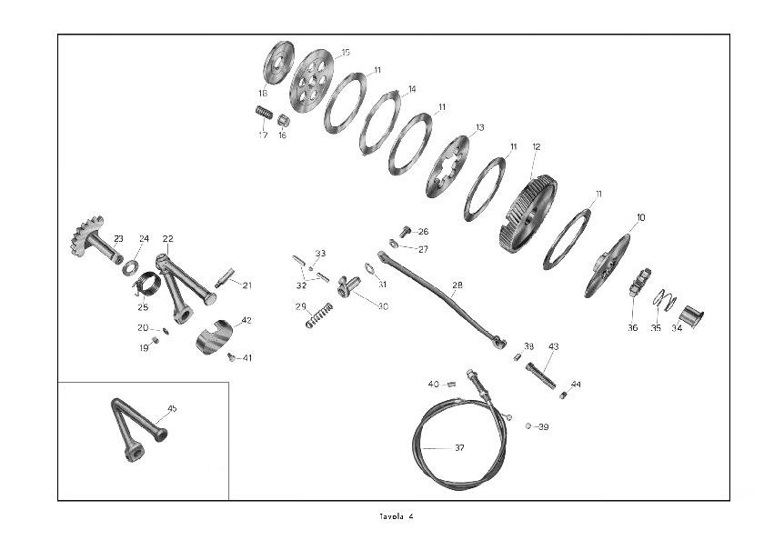

Buenos dias,soy nuevo por estos lares,ya que me dispongo a restaurar una cardelino del año 60,y me surgen algunas dudas que seguro entre todos me solucionareis.
Llego a montar la palanca de arranque con su eje,muelle ,etc y veo en el despiece que hay una arandela interior (con el numero 24) pero no tengo ni idea de como es,alguien me lo puede decir?.

Creo que lo tienes claro en el despiece. Si no veo mal, esa arandela va alojada en el eje, tal y como lo tienes dibujado pues si observas entre la base del susodicho y la corona dentada de media luna que va remachada se crea un espacio ( desnivel ), y es ahí donde debe de ir esa arandela.
Imagino el muelle puede oscilar y para evitar esto en lo posible se pone la misma.

Si,la arandela se donde va y como,Lo que no se es de que material es y que medidas tiene la arandela en cuestion.

Mide el interior del eje, la altura que queda una vez que has superpuesto el muelle , para hacerte a la idea una vez que manipules el mismo ( como si le dieses una patada para arrrancar ) creo que lo tienes YA.

Pero la arandela que es de cobre,hierro o cartón.?

Deberia de ser de bronce, ya que éste se gastaría antes debido al roce, pues si fuese de hierro se gastarían otras pizas en igual proporción, y es más ecomomico cambiar una arandela que un eje o cualquier pieza del interior.
